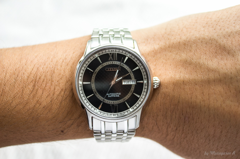

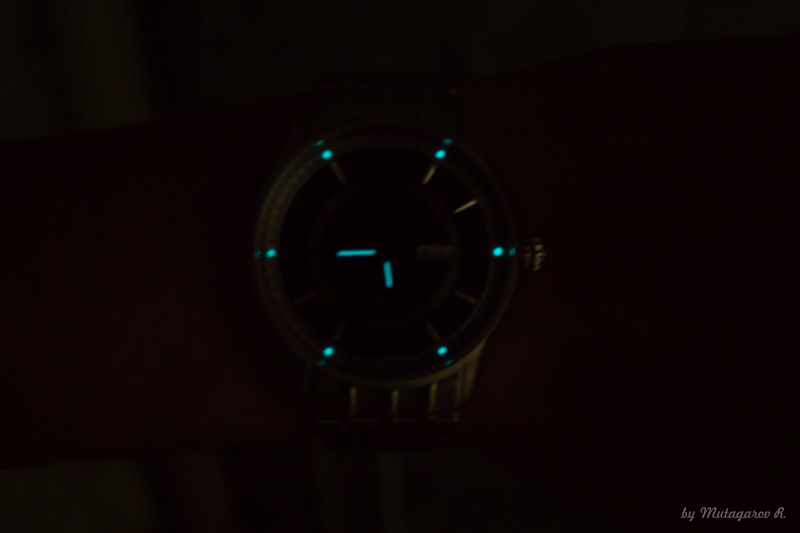

Вчера забрал с почты мои первые механические часы Citizen NH8320-50E.:)
Выбрать и определиться с часами помогли в созданной мной теме http://forum.watch.ru/showthread.php?t=224422
Выражаю благодарность всем людям, кто мне давал советы и варианты.
Изначально хотелось часы с белым циферблатом, но в последнюю минуту заказал с черным.
Часы на 8200 калибре, 21 камень, имеется автоподзаводка (односторонняя),
водонепроницаемость 100 метров, стекло сапфировое, календарь и дни
недели. Дни недели можно выбрать на японском и на английском языках.
Есть возможность ручной подзаводки. Ходят часы еле слышно.
Часы заказывал с dutyfreeislandshop.com, спасибо форуму за купон на скидку,
со скидкой вышло 178 долларов.
Пришли в желтом пакете, в комплекте часы, инструкция на английском,
испанском и каком то из азиатских языках, бумажка об гарантии и белый
мягкий тряпичный чехольчик с лейблом магазина.
Когда получил слегка расстроился - почему то ожидал полностью глянцевый
браслет, а не комбинированный. Но это быстро ушло, часы классные.
Ни капли не жалею, что заказал именно эту модель.
Надеюсь прослушать долгую службу :)
Плохо знаю английский, поэтому по инструкции не понял, можно ли настраивать часы путем движения стрелок против часового хода?
Так же вопрос по ручной заводке, заводить надо движениями туда сюда?
Или просто в одну сторону?

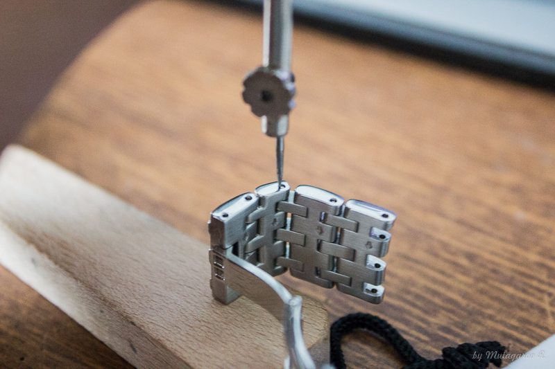

Как укоротить браслет
Опытным часоводам думаю информацию полезна не будет, а новичкам типа меня в самый раз.
Как забрал часы, начал думать как укоротить браслет, был очень длинным для моей руки, в итоге снял 4 звена.
На форуме нашел тему http://forum.watch.ru/showthread.php?t=82389, где было предложено выдавливать штифт с помощью скрепки.
Но мои попытки не увенчались успехом, скрепку загибало.
Далее я нашел видео где автор снимал штифт с помощью иголки и ударов по ней.
Я же, подумал и решил использовать иглу и ручки из набора готовальни чертежных приспособлений и дощечки.
Вложение 756230
Алгоритм прост.
На браслете имеются стрелки, они указывают в какую сторону нужда выдавливать.
Вложение 756231
Браслет устанавливается на доску таким образов, чтобы у штифта было свободное пространство под ним для выхода. Далее прилагается усилие,и вуаля штифт вышел.
Собирается так же, штифт утапливается, должны почувствовать момент когда он встает на место.
Если не уверены в своих возможностях, то лучше в мастерскую.

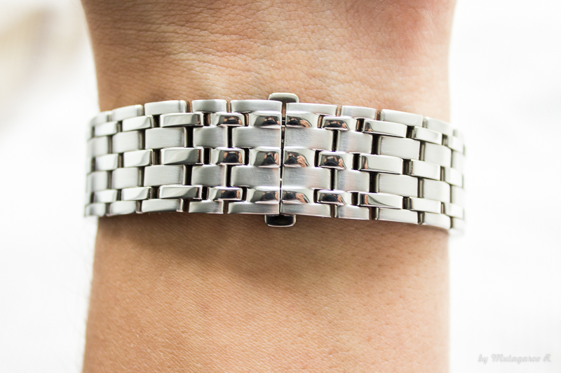

igorIV 22.07.2014 16:24
Поздравляю с приобретением!
Красивы, сам год назад смотрел на такие с белым цифером...
Полировка браслета - хороша!
блэк 22.07.2014 16:47
ТС, вы даже не представляете как вам повезло с браслетом. У японцев такого качества браслет редко попадается.

Сообщение от блэк (Сообщение 2603365)
Ого. Я помню на форуме смотрел тема с обзором таких же часов, там браслет тоже хвалили. Может эта модель такая, с хорошим браслетом?
