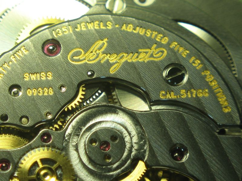

Почему-то недопереводится диск десятков , а при смене последующего числа единиц диск десятков перещёлкивается в нормальное положение. Т.Е. диск десятков переводится как бы в два этапа, наполовину на единице и полностью на двойке. Не могу понять где ошибся при сборке.....

Не могу решить проблему! Нужна схема расположения календарных колес . Может есть у кого?

Да, часы ударенные - были сломаны ножки циферблата + останавливались, но календарь работал корректно..... Колесо (1), которое бросает диск десятков не перебрасывает его полность и фиксируется (как бы в промежуточном положении не давая диску стать ровно) переводной звездочкой(2), которая фиксируется подпружиненной рычагом(3). Все на своих местах вроде, почему не работает не пойму, голову сломал

Во всех сходных калибрах одни и те же проблемы - большой люфт или малый люфт, наличие смазки или отсутствие смазки. Сперва уберите смазку со стойки диска.
Смазку со стойки диска убрал - дефект тот же А каким должен быть люфт?

если ещё не поздно, можно поговорить на эту тему? если вы разбирали полностью все колёса, а потом собрали ошибочно, то я вам вышлю фото установки колёс на определённое число после сброса календаря. если колёса не снимали и их установка не нарушена, надо проверить работу суточного колеса, чтобы было видно лучше снять диски календаря. бывает толкатель на суточном устаёт и не добрасывает диск. мне такой случай попадал в BLANPAIN, а в ETA калибр 955.112 часто бывает.
