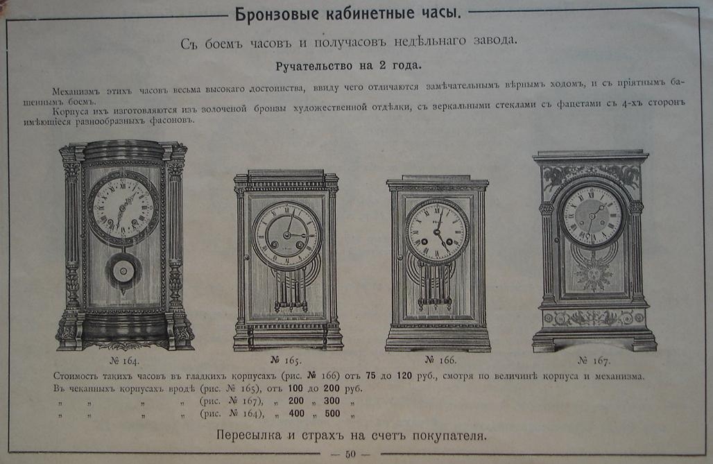

ТД Павла Буре признал мои часы. Вот их фото из каталога.

В данном случае, Буре не производитель, а продавец готовых часов французского производства. У Буре не было своего производства крупных часов, просто ставил своё клеймо и продовал под маркой своего торгового дома, даже не он а его компаньоны, на тот момент Буре уже не было в живых.
Такие часы были в каталоге не только торгового дома Буре, но и у Мозера и многих других.
