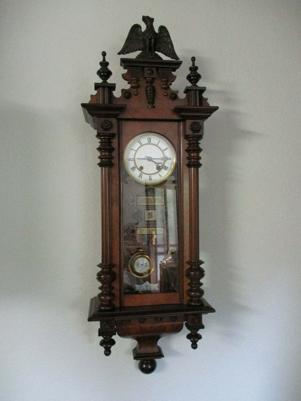

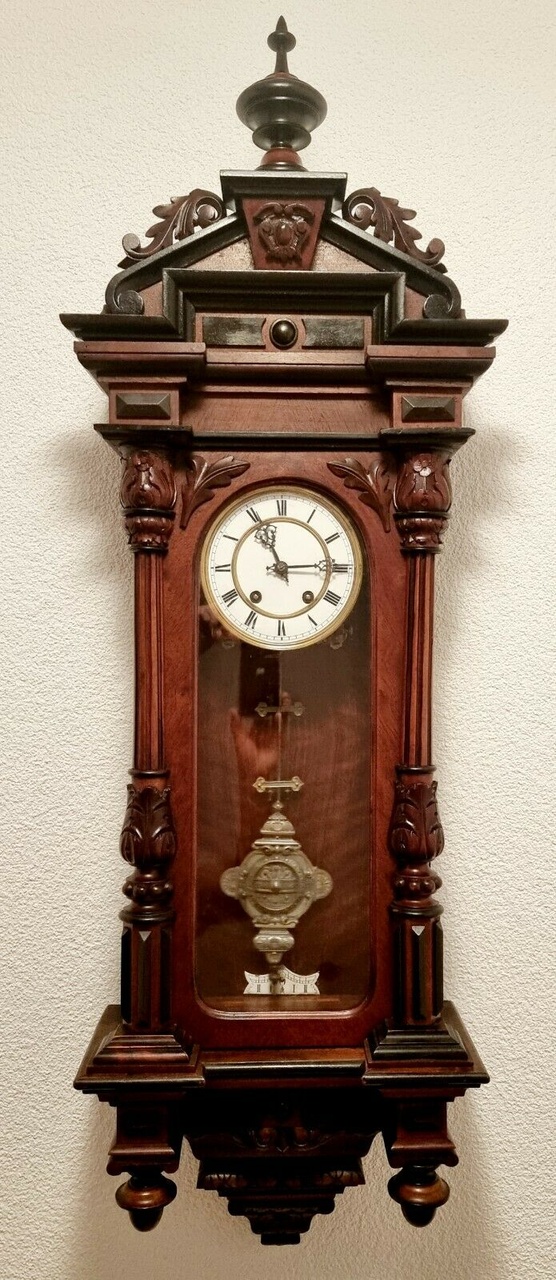

Никто не был так озабочен механизмами во французском стиле (French Dezign) как Albra (он же H.H.Schmid - создатель Lexikon).
Десять лет назад он создал тему на американском форуме https://mb.nawcc.org/threads/post-yo...-style.108029/ Но она как-то затухла и к открытиям не привела.
Попробую здесь нарисовать портрет классического Werner – French Dezign.
H.H.Schmid считал, что производить латунные механизмы фирма начала в 1883-ем году и что долгое время у фирмы не было своего столярного производства, поэтому стоит рассматривать эти корпуса как моду 1880-ых.
Почти у каждой немецкой фирмы была двойная (тройная и т.д.) нумерация.
Начну описание с первой нумерации, самый высокий серийный номер 202835.

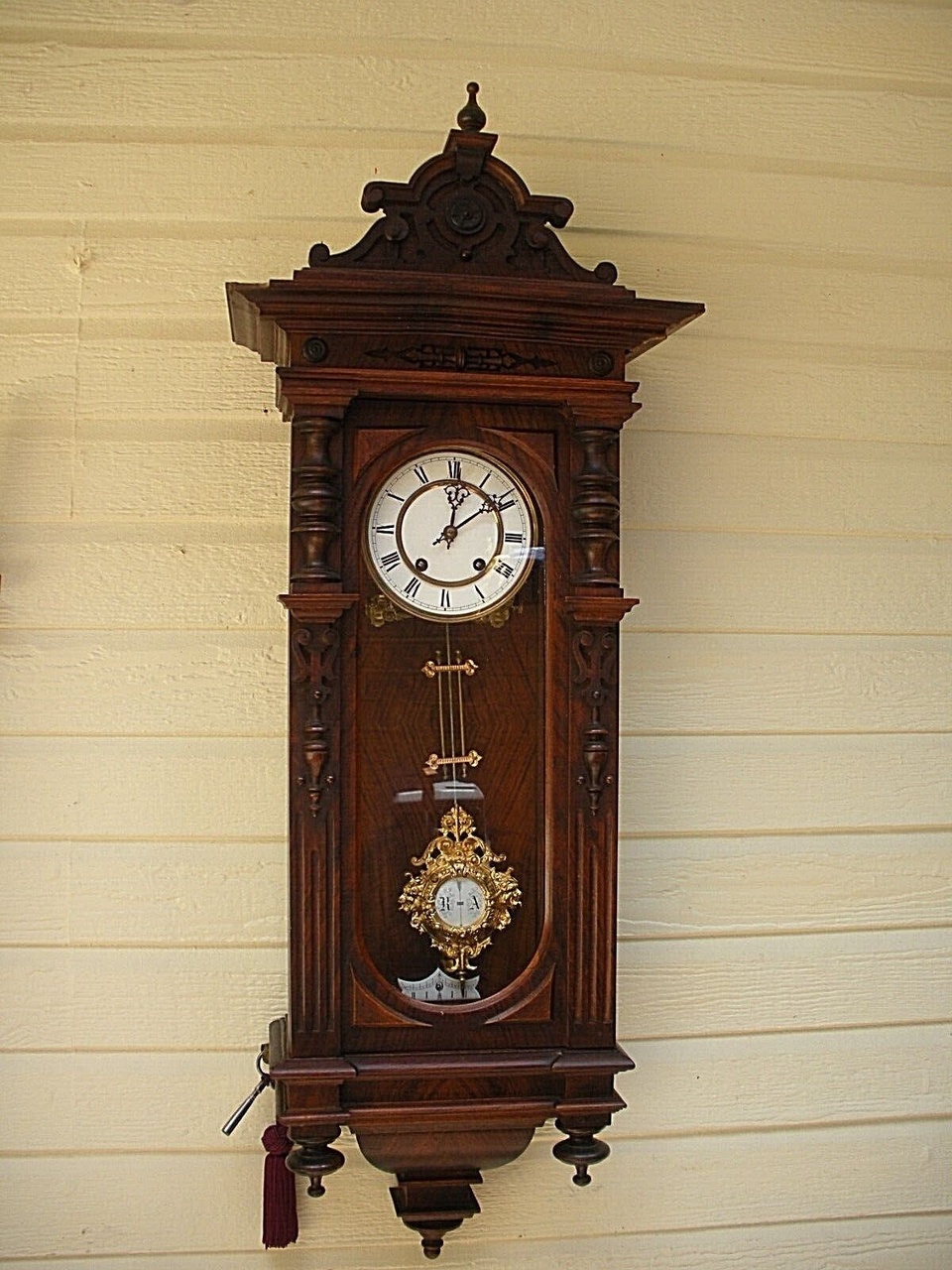

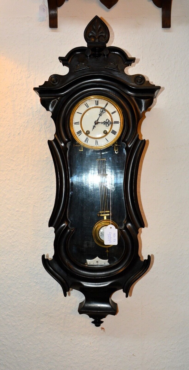

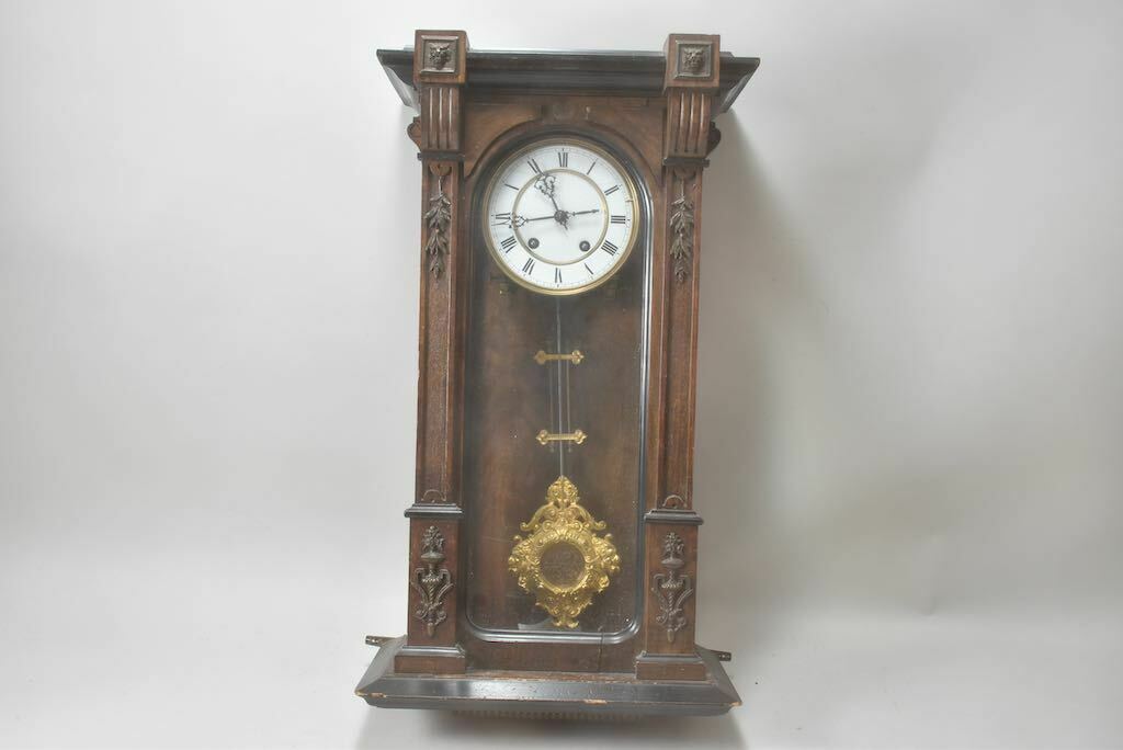

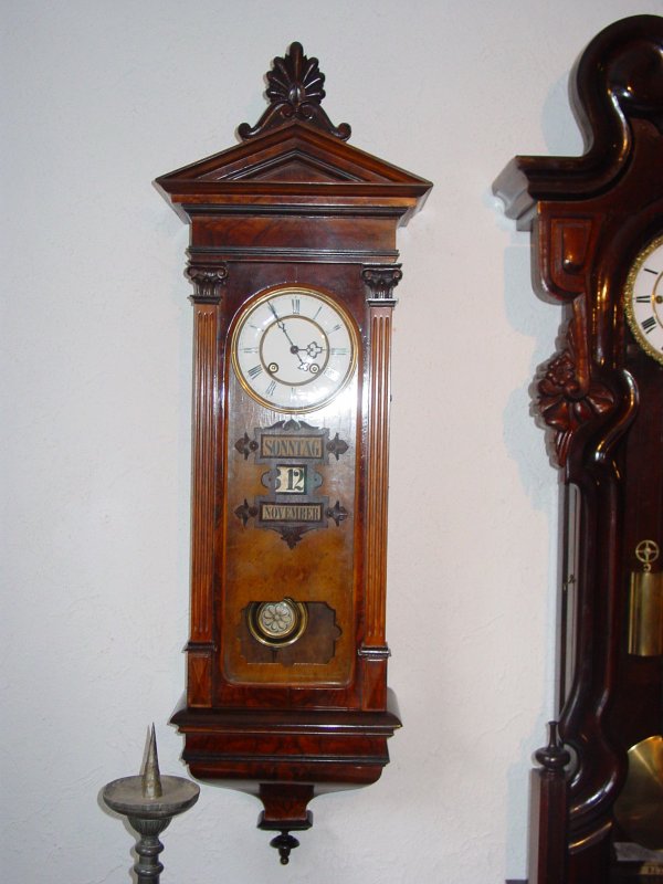

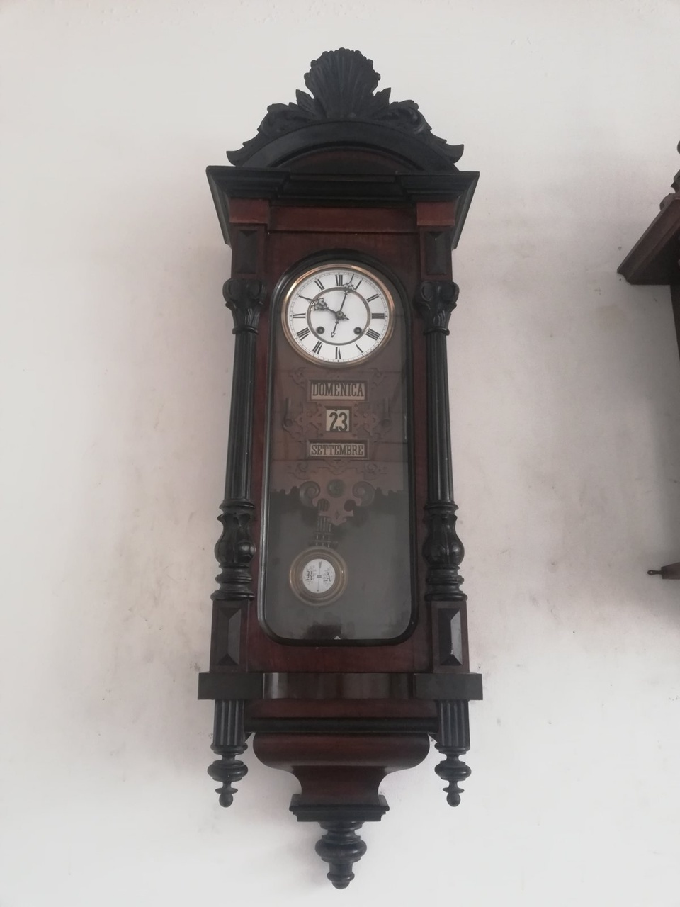

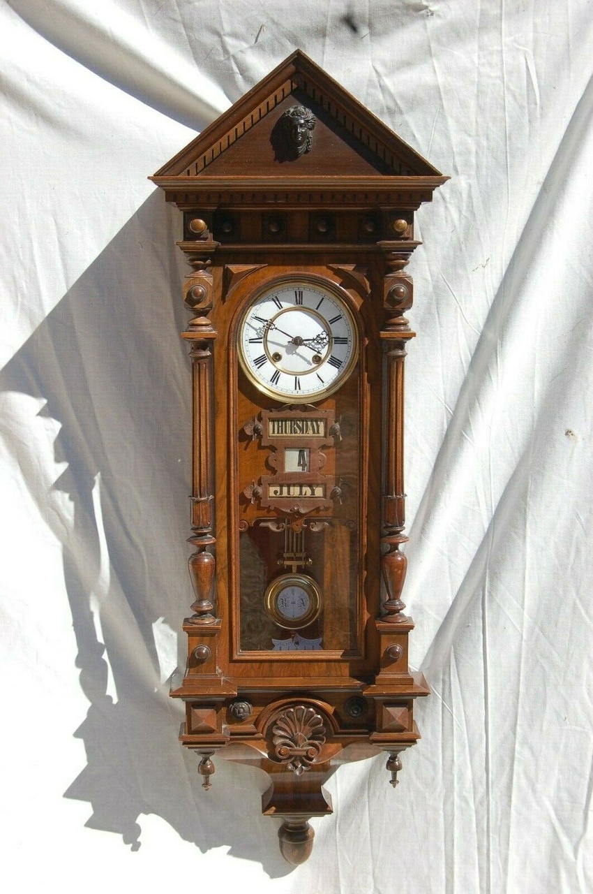

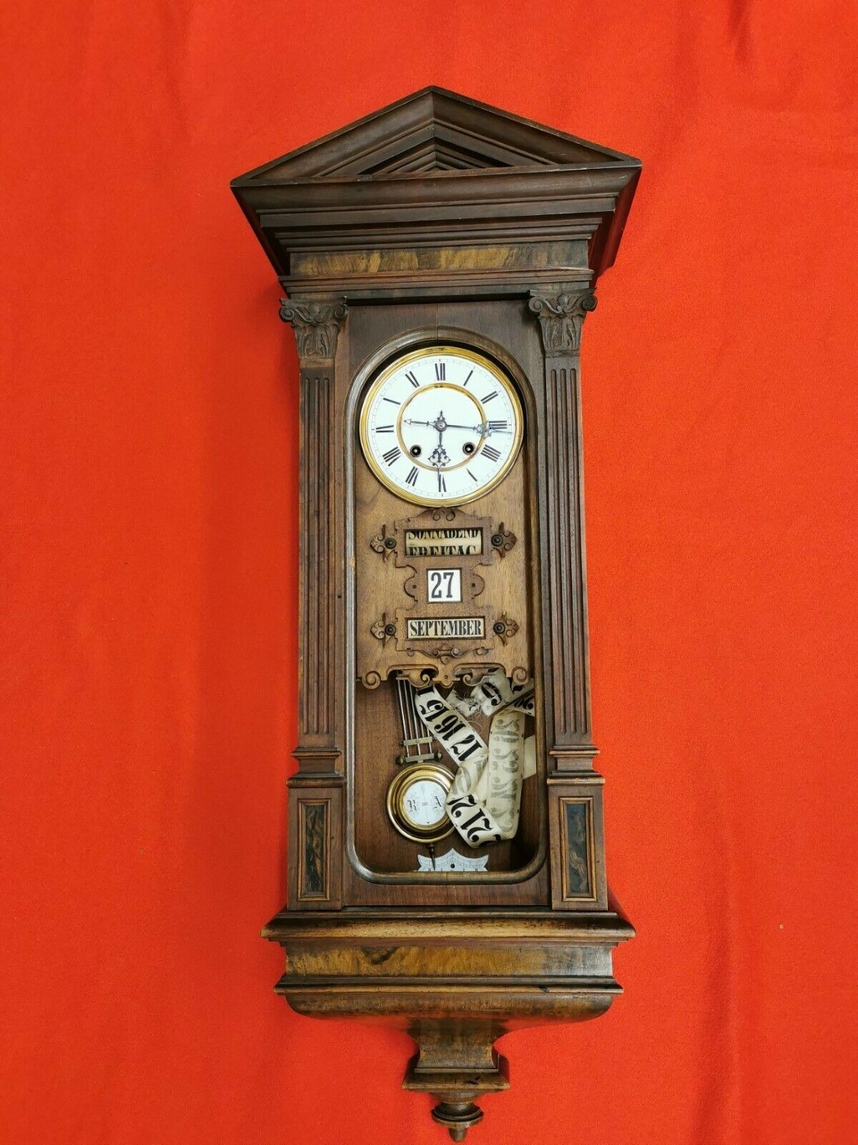

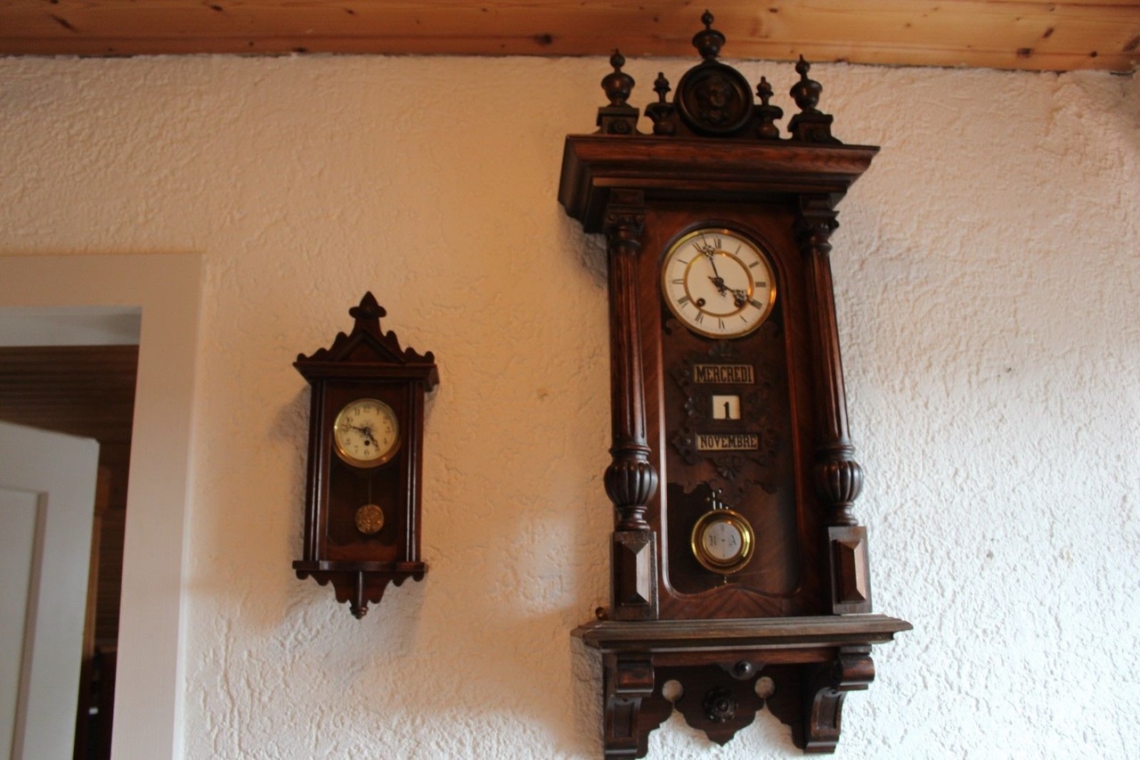

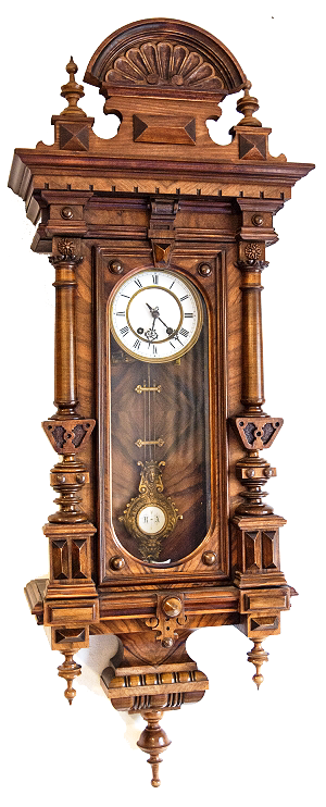

Здесь корпуса с первой нумерации, возможно я не всю шелуху отсеяла (заменённые или излишне тюнингованные корпуса). https://cloud.mail.ru/public/cDR2/1rNz4RfhW
А эти несколько экземпляров мне просто приятны.

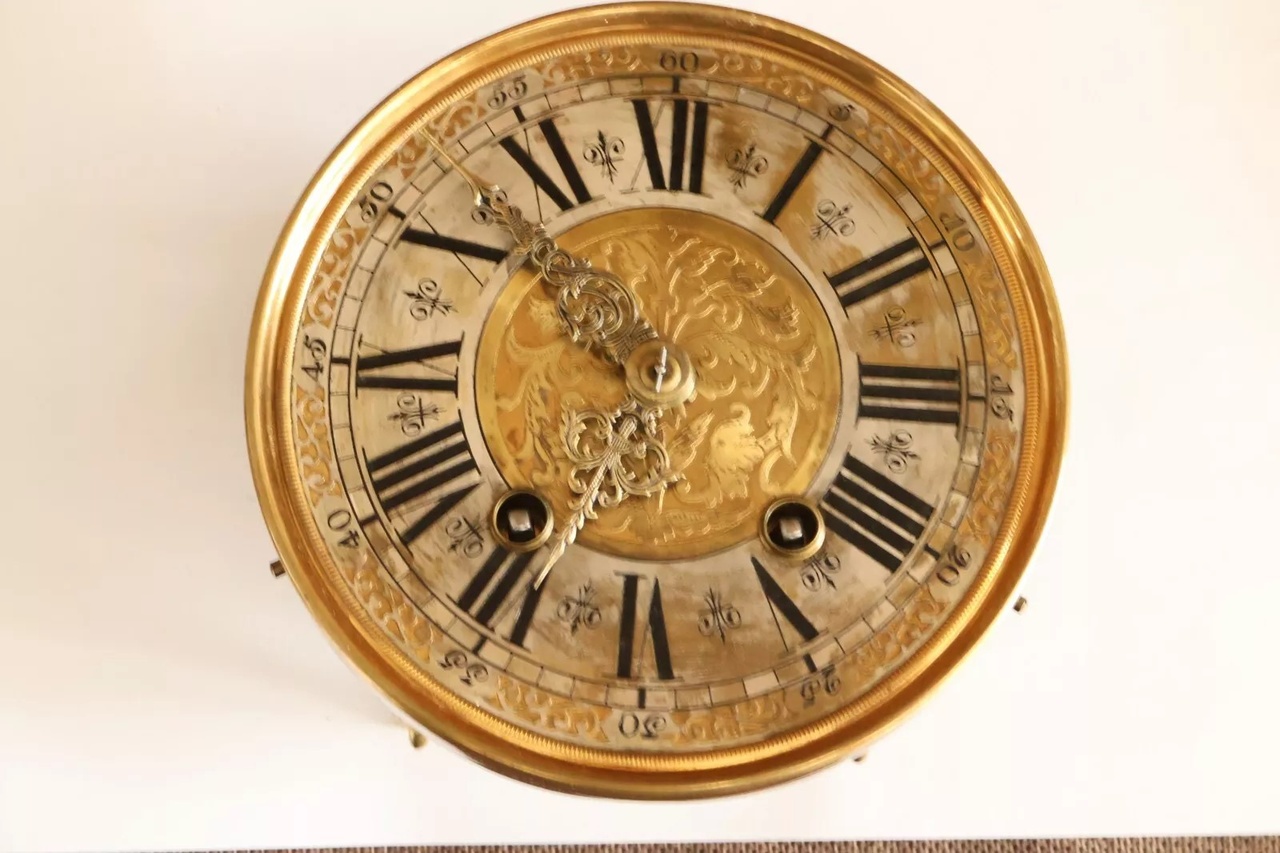

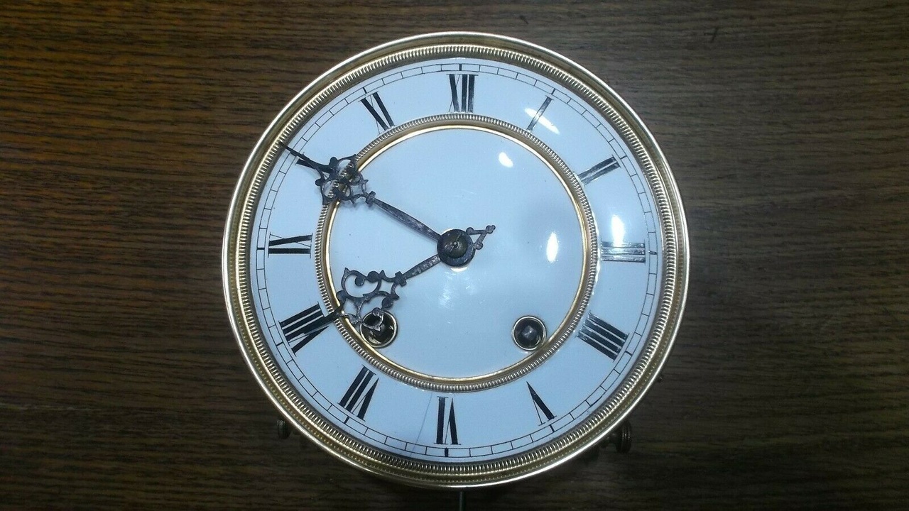

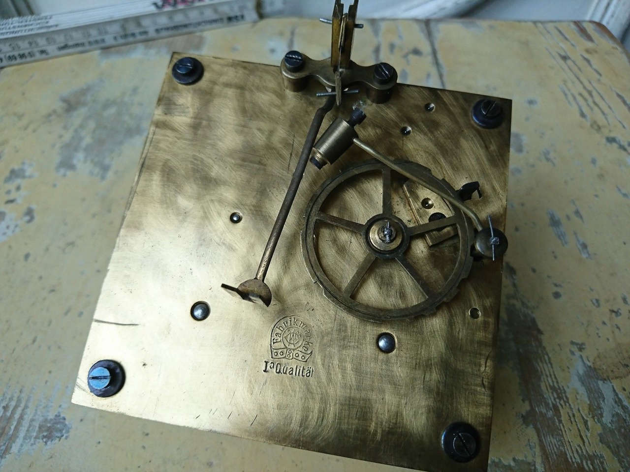

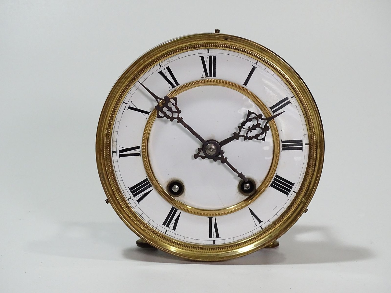

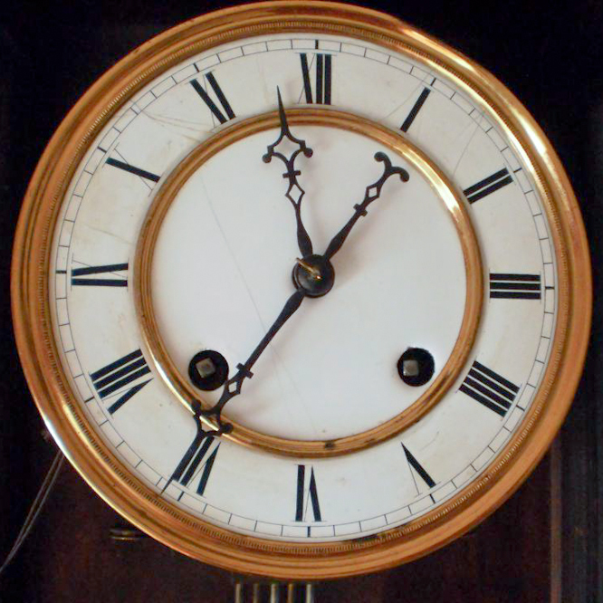

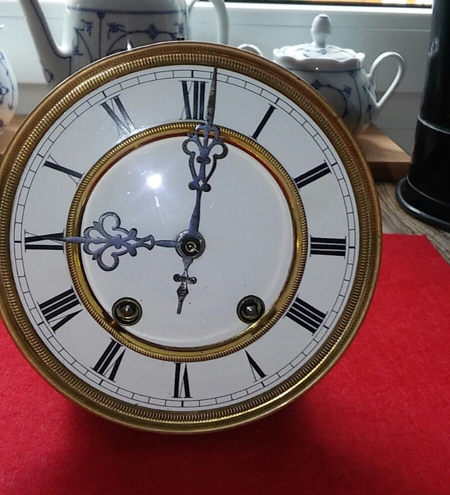

Все эти механизмы с близкорасположенными заводными отверстиями.
Ободки циферблатов зафиксированы напротив цифр IV, VIII, XII
Почти все циферблаты с римскими цифрами
Подциферблатники долгое время были оцинкованные (последний в базе данных 187_679, более поздние с чёрной краской начали встречаться с 156_491.
Анкер угловой.
Демпфер с высокой ступенькой расположен с самого края пластины.
Классический молоточек, сразу обращу внимание, что на молоточках встречаются цифры.

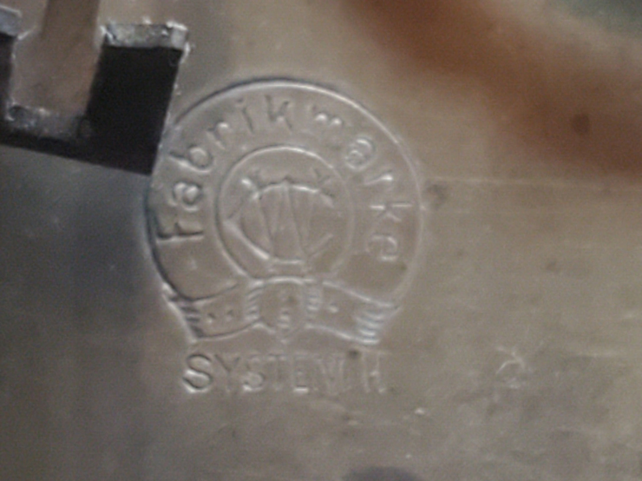

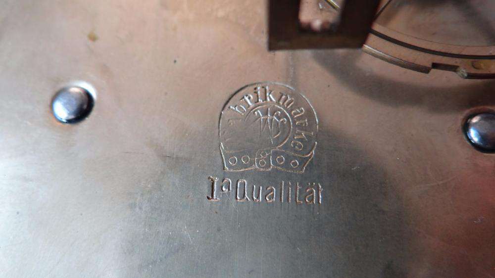

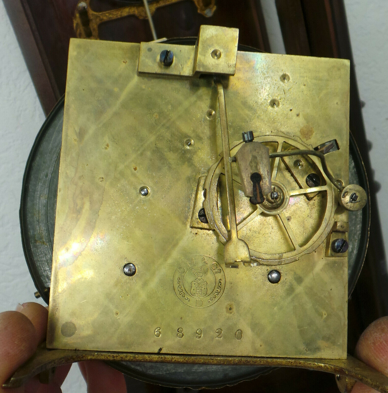

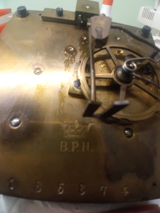

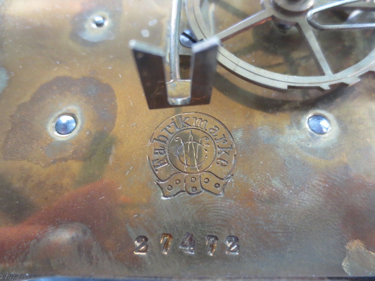

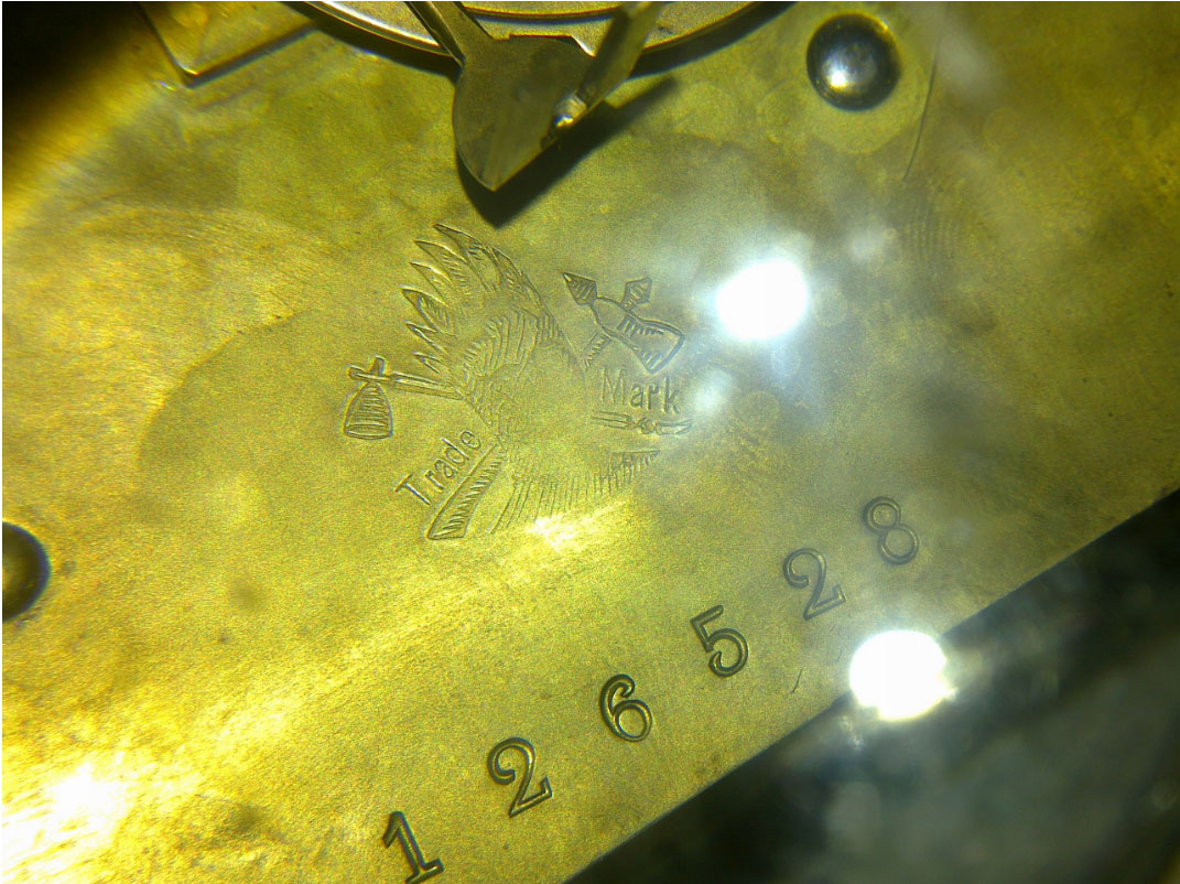

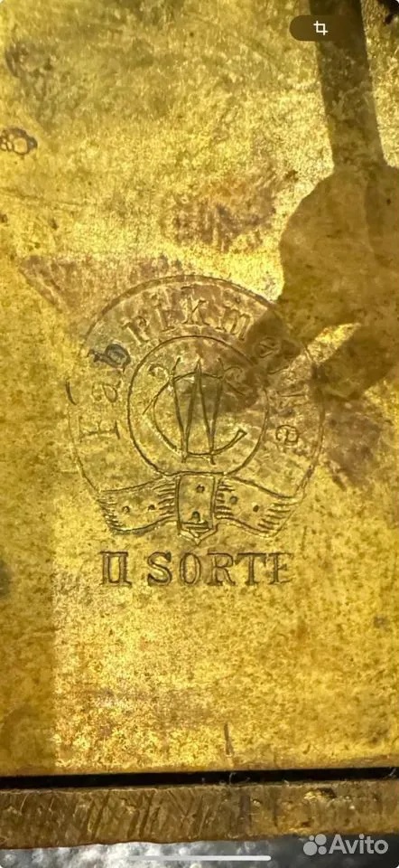

Первое клеймо в моей базе данных на механизме 27472, дальше еще несколько маркированных механизмов до 32351, потом долгое время без клейма до 64533.
Первое чужое клеймо 68920
ID:	3680333 Нажмите на изображение для увеличения
Достаточно часто встречались клейма Meyer & Daub и Etzold & Popitz, но самое плотное сотрудничество было с Gebr. Wilde (календари) и LFS.
По этим двум фирмам не всё понятно, оставлю на десерт))
Кстати, механизмы, которые использовались этими фирмами шли у Carl Werner без маркировки.
Есть несколько механизмов с индейцем, это клеймо замечательно тем, что даёт нам реперную дату. Зарегистрировано в 1888-ом году, использовалось очень короткое время.
ID:	3680341 Нажмите на изображение для увеличения
ID:	3680342 Нажмите на изображение для увеличения

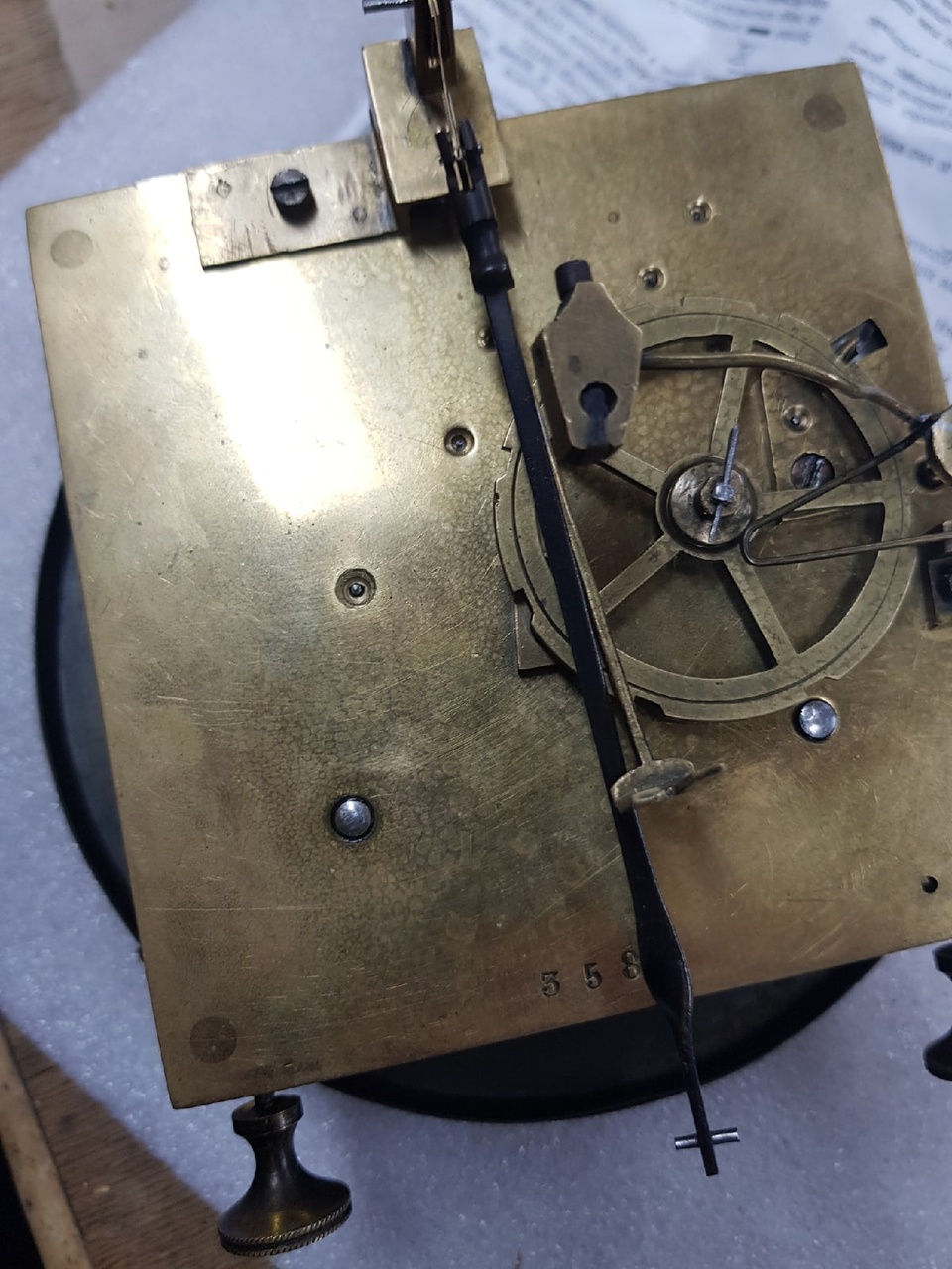

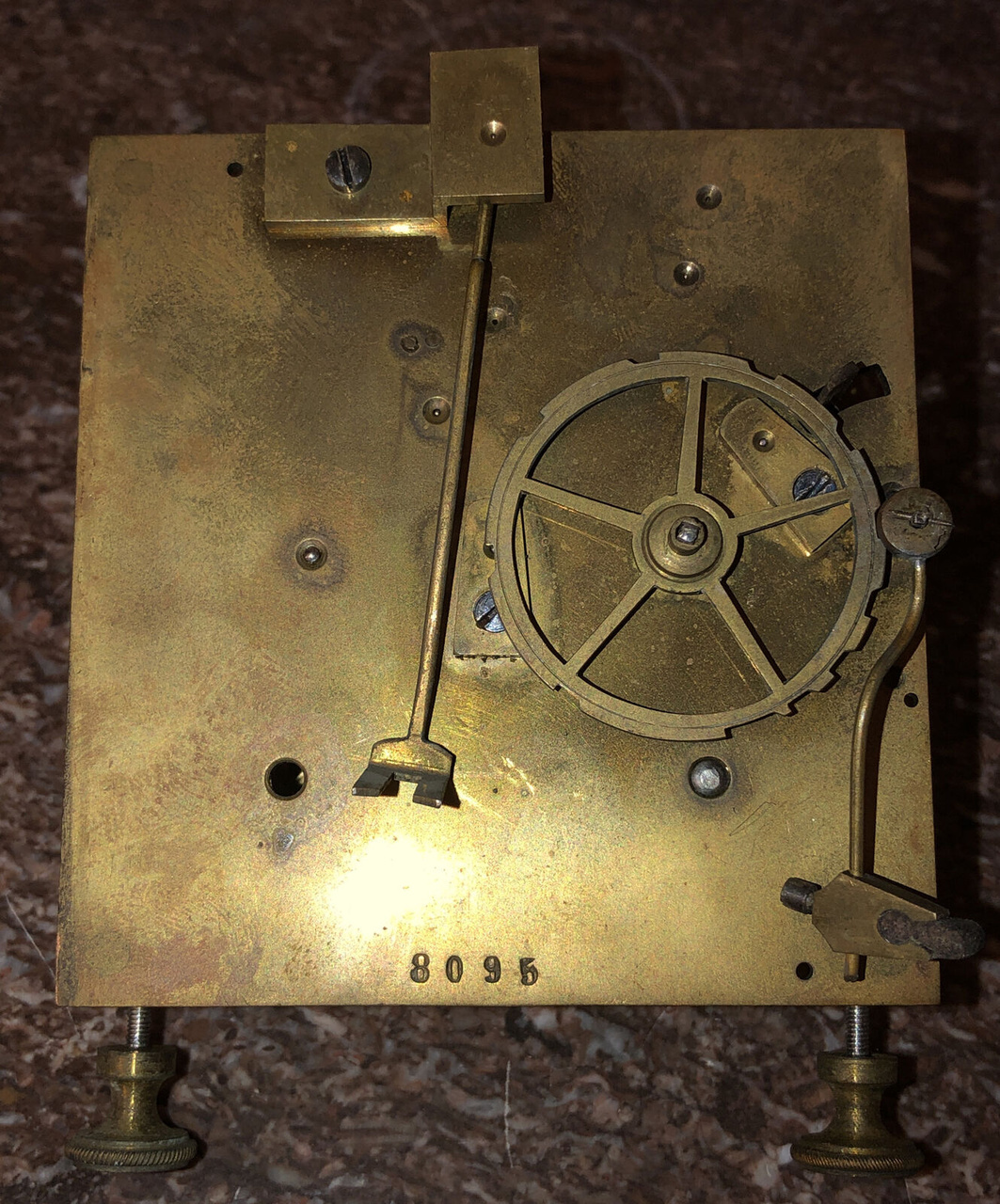

Самые ранние механизмы были с вертикальными сменными накладками, дальше правая накладка располагается под наклоном
ID:	3680344 Нажмите на изображение для увеличения

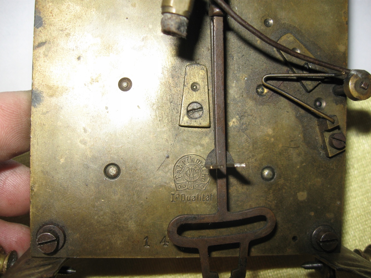

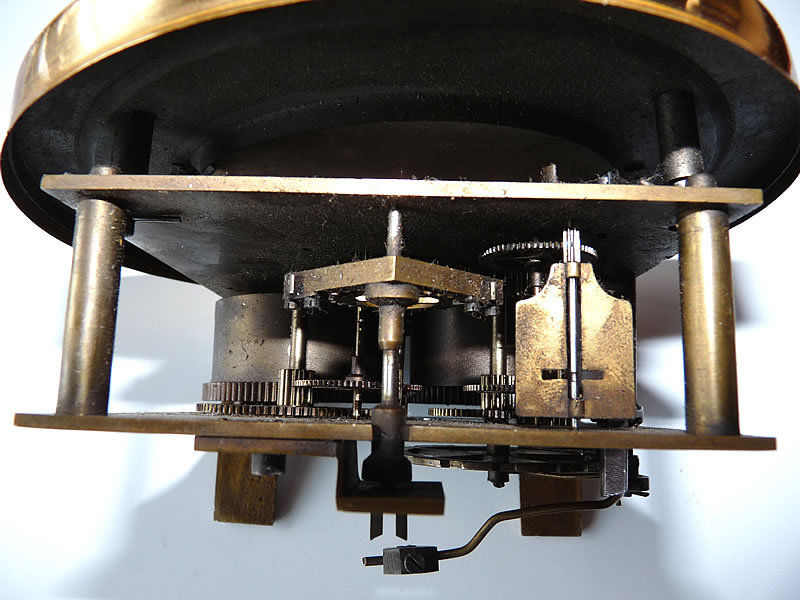

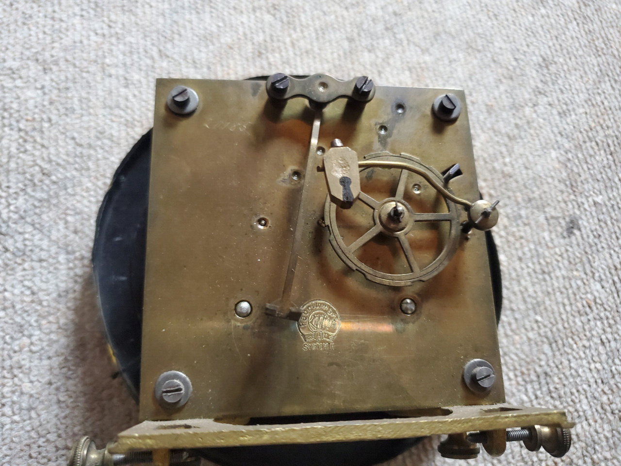

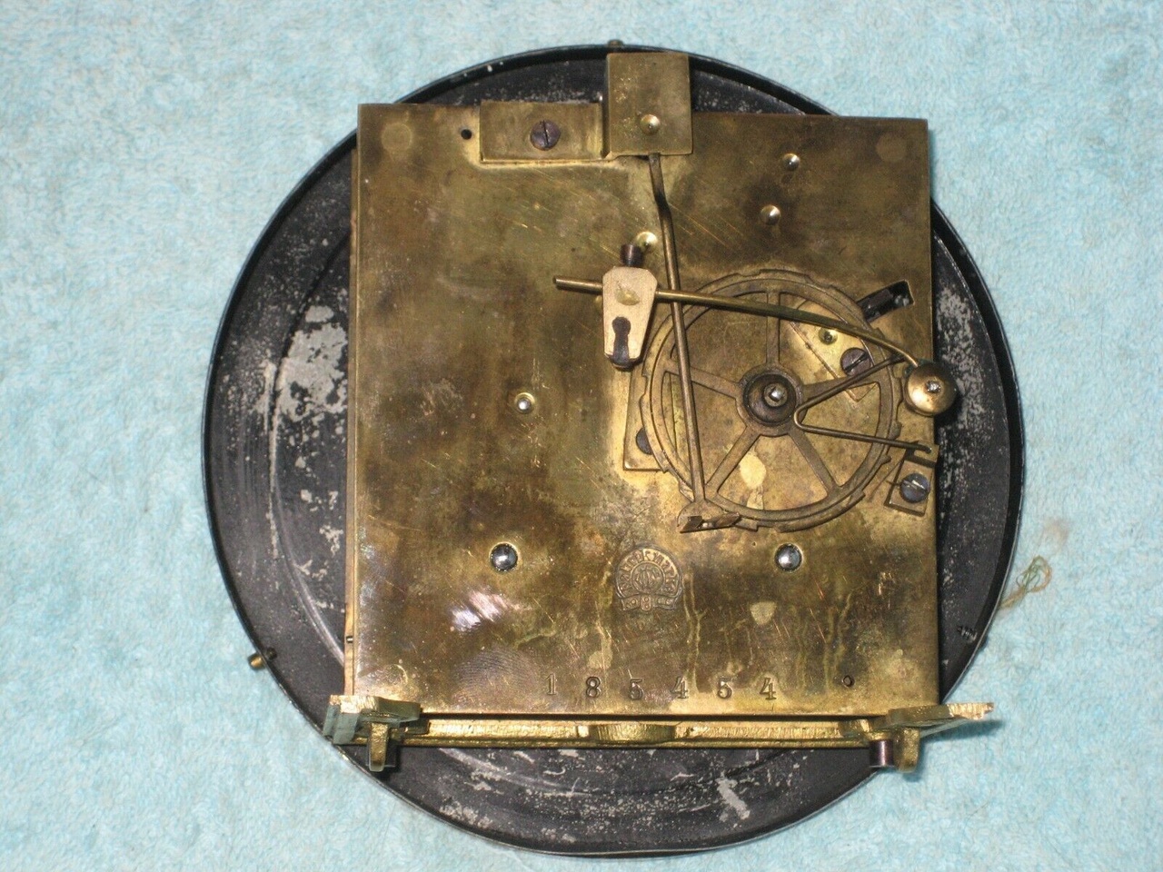

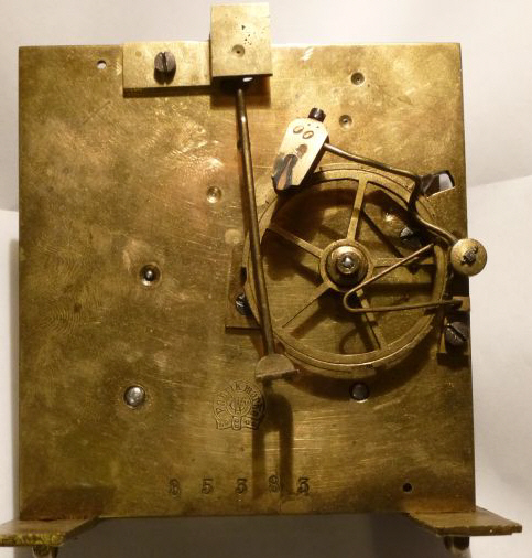

На задней платине:
Практически все механизмы первой нумерации были с завальцовкой на задней платине и только хвостик с номера 185874 стал с винтами.
ID:	3680350 Нажмите на изображение для увеличения

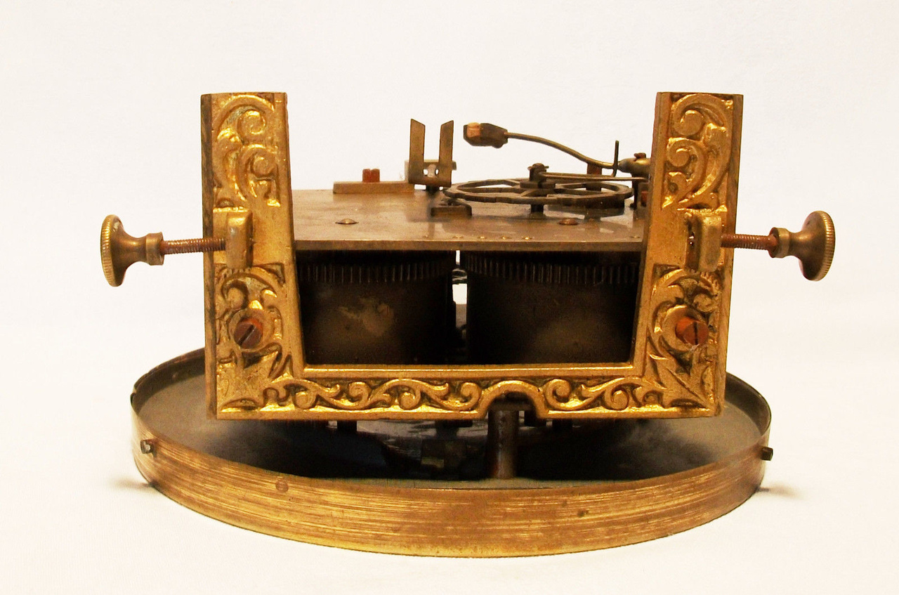

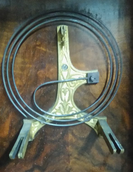

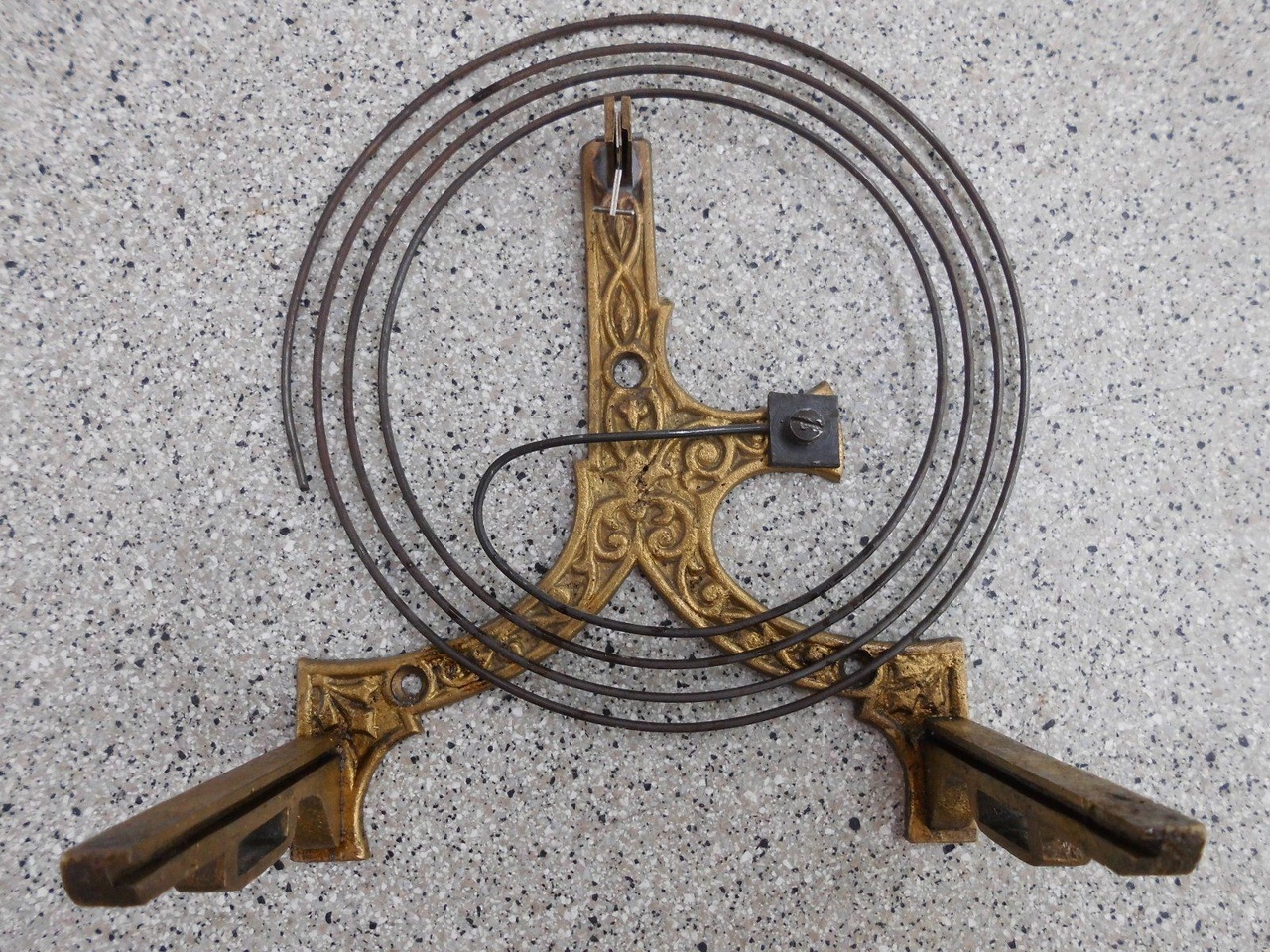

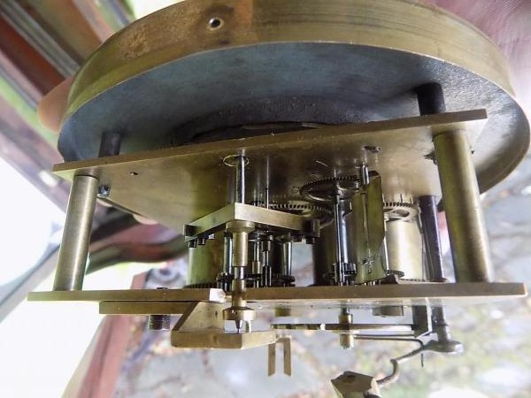

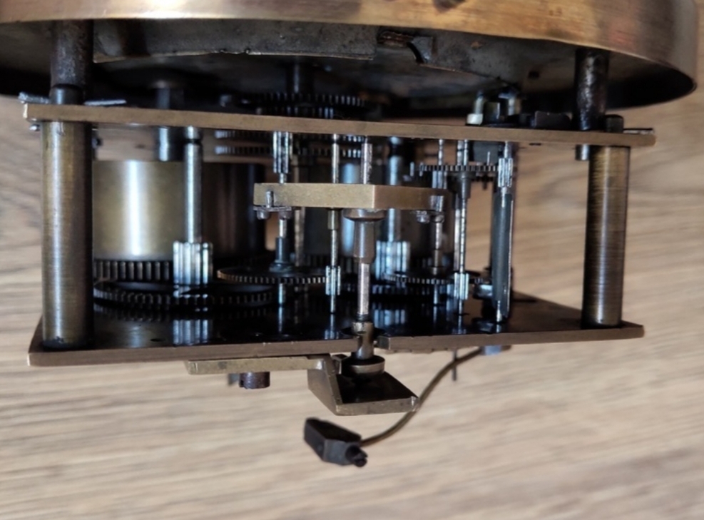

Кронштейны сначала были фрезерованными, потом пошли литые:
ID:	3680351 Нажмите на изображение для увеличения
ID:	3680352 Нажмите на изображение для увеличения
ID:	3680354 Нажмите на изображение для увеличения

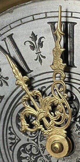

Стрелочки сначала были такого дизайна:
ID:	3680360 Нажмите на изображение для увеличения
ID:	3680361 Нажмите на изображение для увеличения
Потом достаточно долго такие (из моих любимчиков):
Затем:

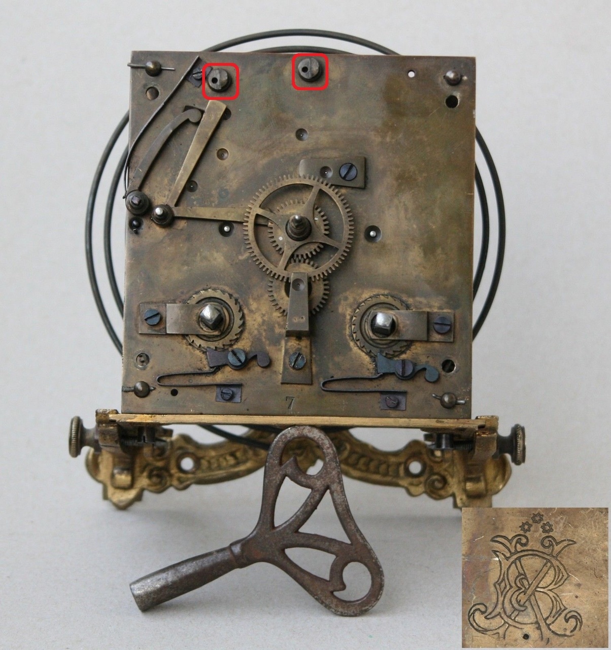

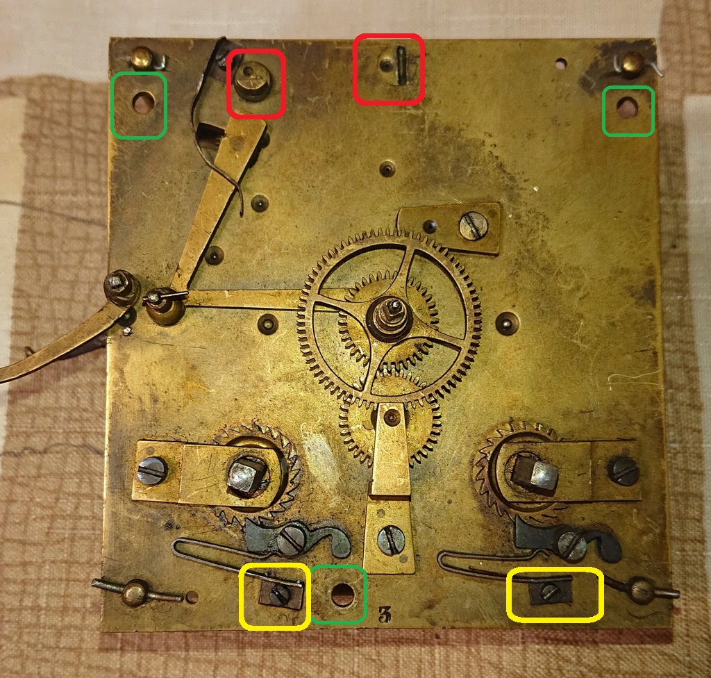

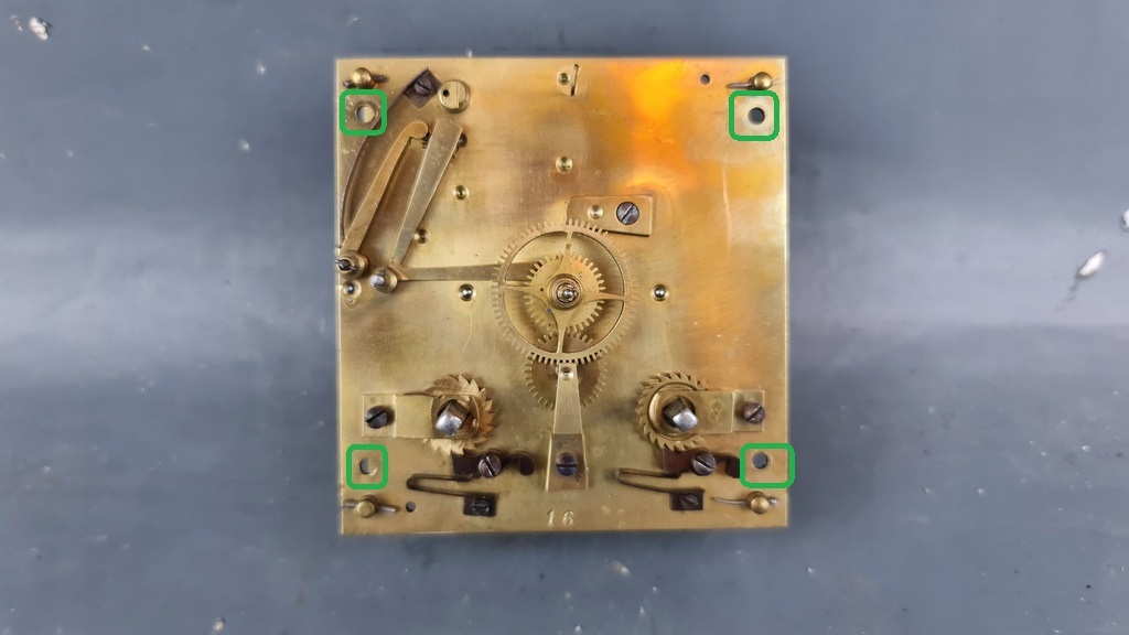

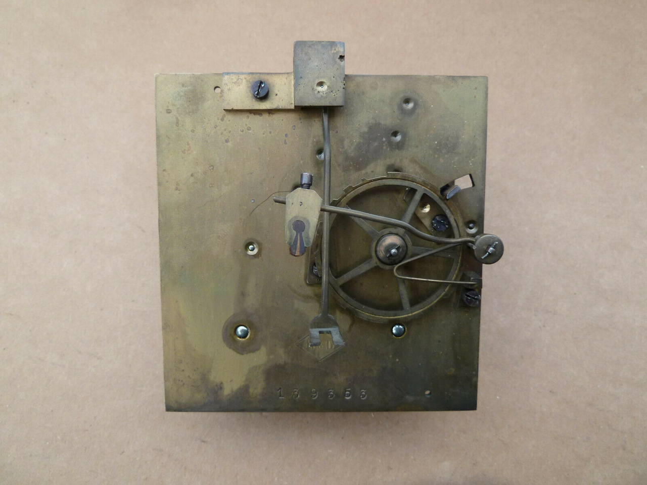

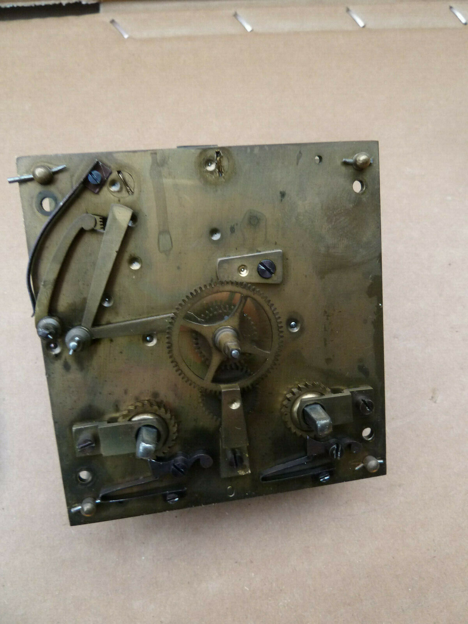

На передней платине механизма изменения были частые:
По количеству «пальцев», которыми механизм крепится к циферблату. Сначала было три, потом стало четыре.
Менялось количество и форма эксцентриков
ID:	3680369 Нажмите на изображение для увеличения
ID:	3680367 Нажмите на изображение для увеличения
ID:	3680368 Нажмите на изображение для увеличения
ID:	3680365 Нажмите на изображение для увеличения

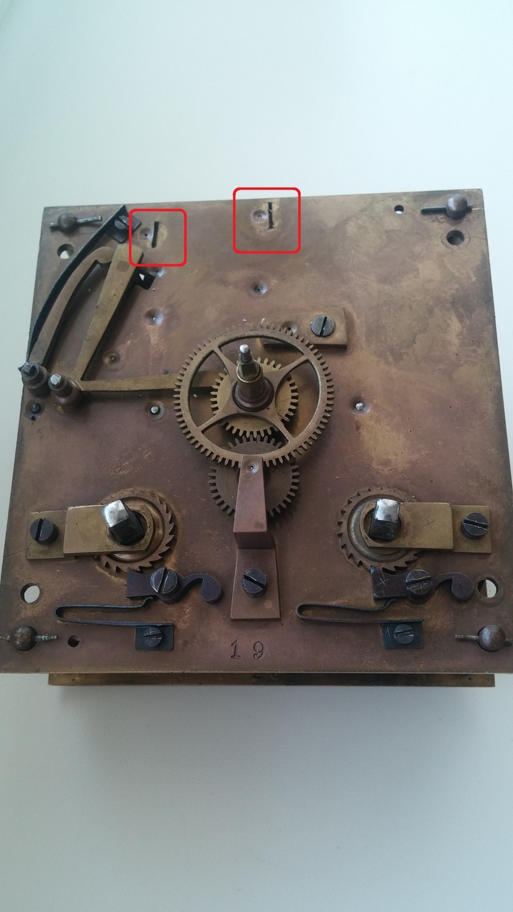

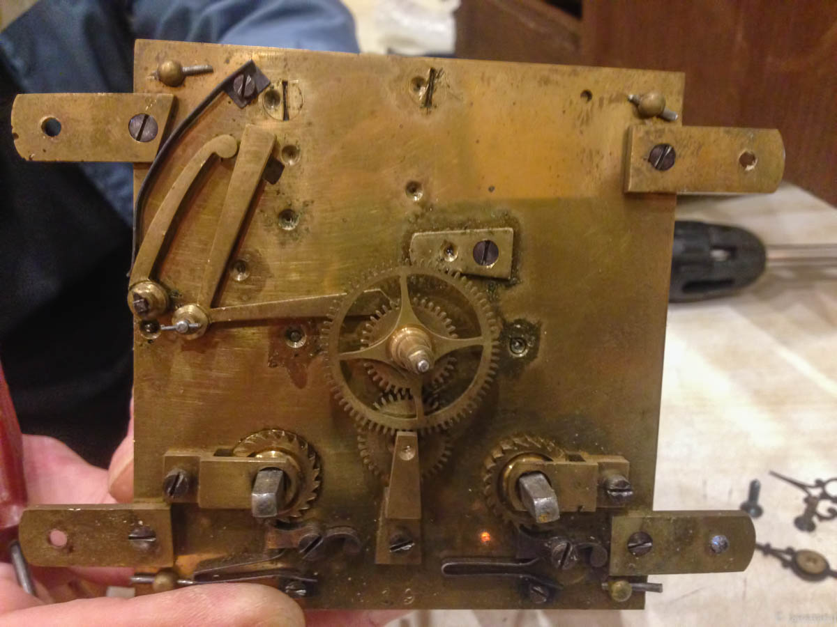

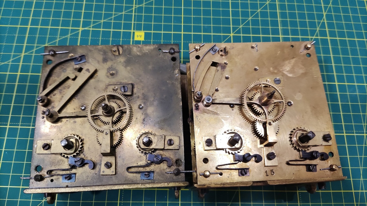

На передней платине есть ещё номер сборочного комплекта.
Обратите внимание, что если из серийного номера вычесть номер сборочного комплекта, то получится число с последними цифрами 24, 44, 64, 84, 04.
Если у кого-то в работе такой механизм, проверьте, пожалуйста.
Напоминаю, что такой результат на механизмах первой нумерации.
На второй нумерации будет результат 20, 40, 60, 80, 00

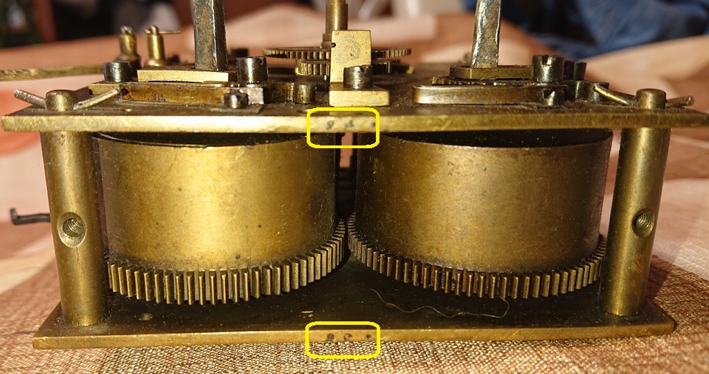

Ещё есть какие-то номера на нижних торцах платин. До этого не обращала внимание, поэтому у меня мало фото.
Такая же просьба - посмотрите ваши механизмы.
Большинство механизмов было со счётным колесом, в первой нумерации мелькнула два механизма с рейкой (I Qualitat):

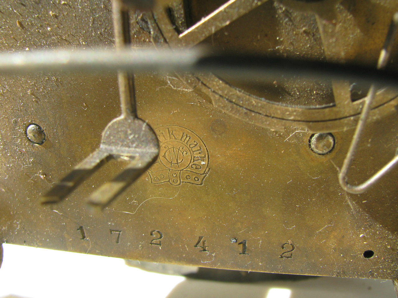

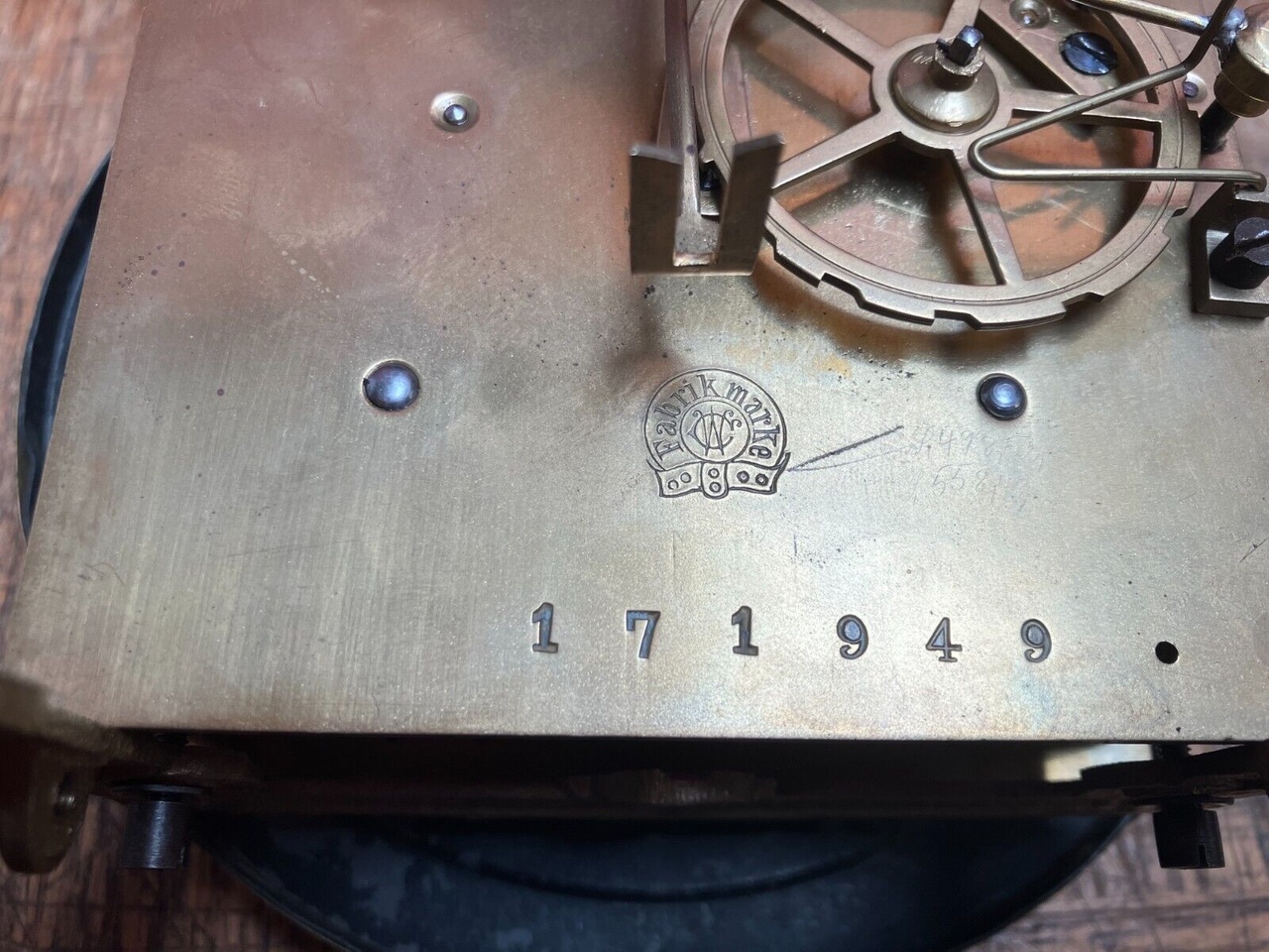

И, ещё: я собираю базу достаточно давно, на данный момент соотношение собранных механизмов (342) к максимальному количеству серийных номеров (202835) 1:600, т.е. заподозрить скрытую дополнительную нумерацию трудно.
ID:	3680375 Нажмите на изображение для увеличения

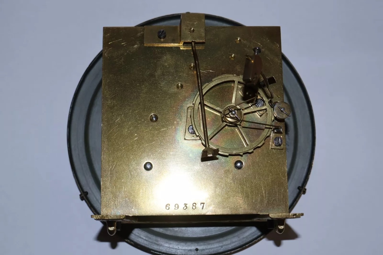

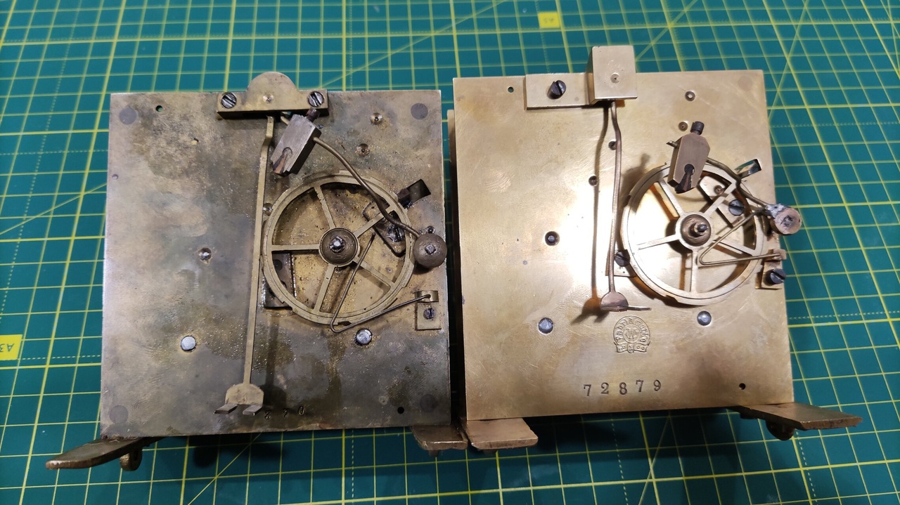

Добавлю иллюстрацию связи серийного номера и сборочного комплекта.
ID:	3680452 Нажмите на изображение для увеличения
Вычитая из 72879 - 15 = 72864
Даже если бы не было клейма CW, то этот школьный пример для меня служил бы почти 100% доказательством авторства Carl Werner, т.к. все проверенные механизмы с завальцовкой дают один из этих вариантов (24, 44, 64, 84, 04).

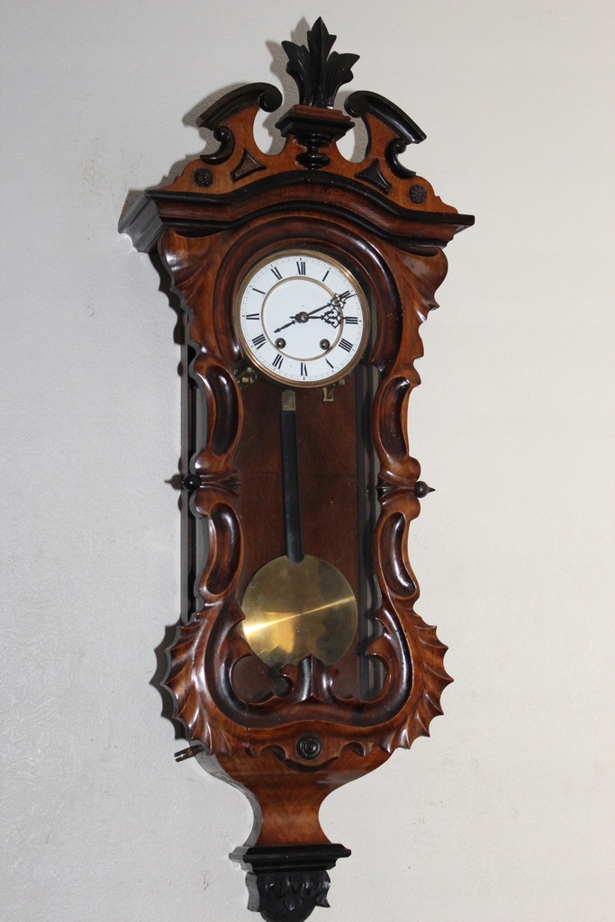

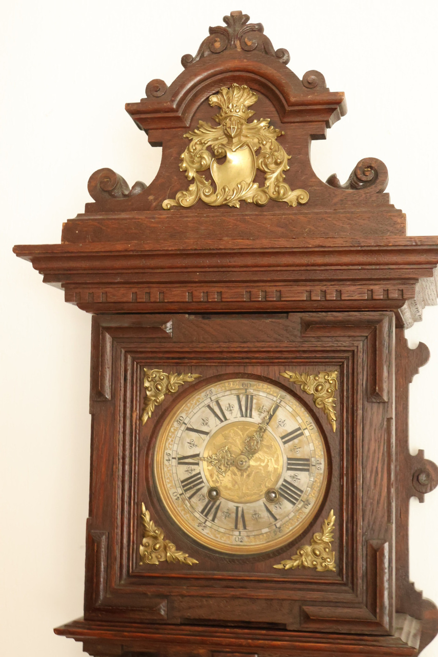

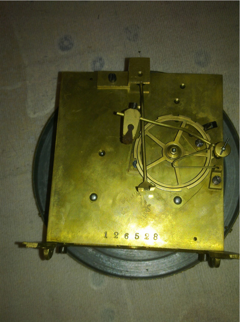

На нашем сайте давно живёт тема кооперации Carl Werner и LFS http://forum.watch.ru/showthread.php...B7%D0%B8%D0%B2
У меня эти механизмы присутствуют и в папке "Без винтов" - 18 штукhttps://cloud.mail.ru/public/YzDY/B3if2RifN
и в папке "Винты" 12 штук https://cloud.mail.ru/public/ugH9/3TUZoh8vE
Почти все корпуса имеют один дизайн. Меня слегка сбивает с толку вторая нумерация ("Винты"), здесь как-то очень кучно собраны LFS-ы, перепроверить их можно было бы видя переднюю платину, но таких фото нет. Есть ощущение, что 40% продукции этого периода этой серии делались для LFS.
Из 30 собранных механизмов фото передней платины есть только одно в первой нумерации. Поэтому буду ждать появления полноценного портфолио во второй платине.
ID:	3680598 Нажмите на изображение для увеличения
ID:	3680599 Нажмите на изображение для увеличения
Хотела сделать анализ, сравнивая стрелки LFS разного периода - не получилось!
Они либо одинаковые, либо стандартные (предполагаю, что это замены).
Вот такие они были, очень красивые, минутная стрелка стилизована под дельфина:

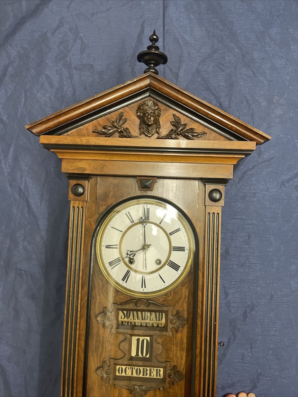

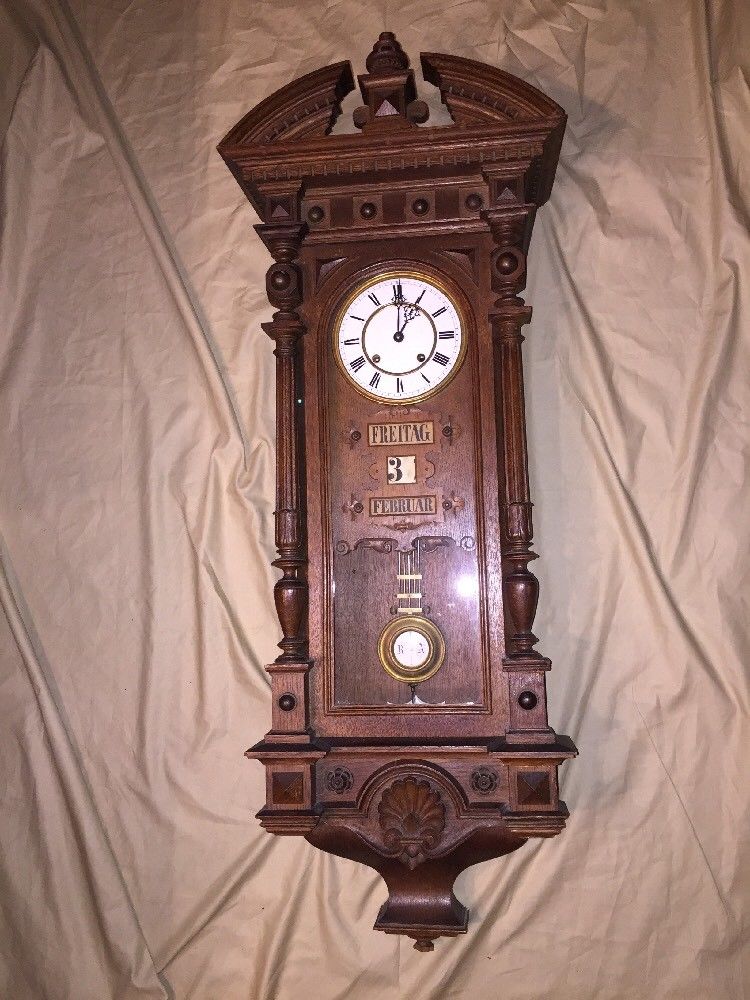

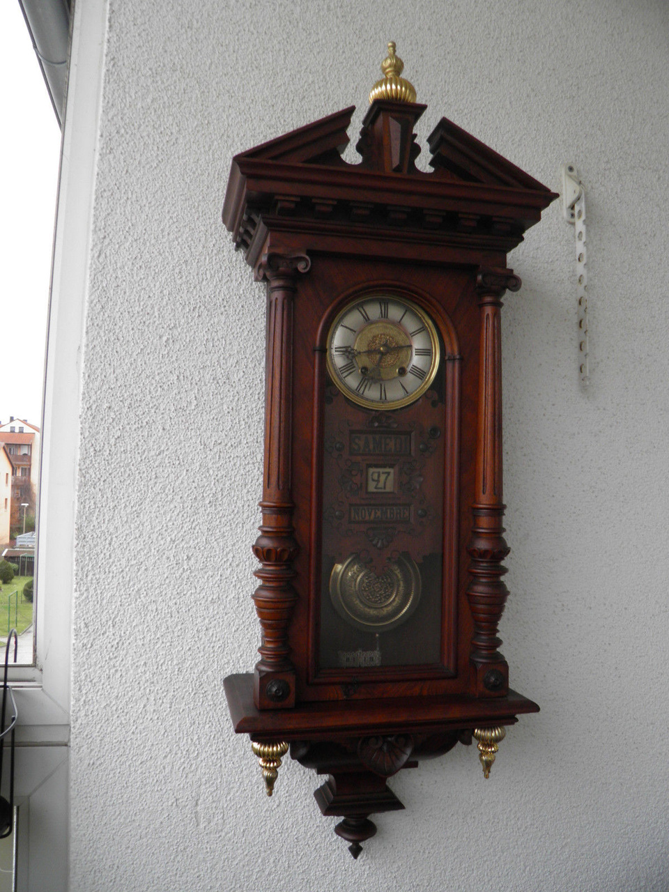

Добавлю картинки, которые иллюстрируют сотрудничество Carl Werner и Gebr.Wilde
ID:	3680632 Нажмите на изображение для увеличения
ID:	3680633 Нажмите на изображение для увеличения
ID:	3680634 Нажмите на изображение для увеличения
ID:	3680635 Нажмите на изображение для увеличения
ID:	3680636 Нажмите на изображение для увеличения
ID:	3680637 Нажмите на изображение для увеличения
ID:	3680638 Нажмите на изображение для увеличения
ID:	3680639 Нажмите на изображение для увеличения
ID:	3680640 Нажмите на изображение для увеличения
ID:	3680642 Нажмите на изображение для увеличения
ID:	3680643 Нажмите на изображение для увеличения
ID:	3680644 Нажмите на изображение для увеличения
ID:	3680645 Нажмите на изображение для увеличения
ID:	3680646 Нажмите на изображение для увеличения
ID:	3680647 Нажмите на изображение для увеличения
ID:	3680648 Нажмите на изображение для увеличения
ID:	3680649 Нажмите на изображение для увеличения
Есть ощущение, что "календари" 1880-ых гг. (первая нумерация) на голову выше, чем "календари" 1890-ых гг. (вторая нумерация)?
Во второй нумерации все "календари" снова среди 70-ХХХ-ых номеров.
Fugit irrevocabile tempus

Сообщение от TatynaS Посмотреть сообщение
Вложение 3680452 Вложение 3680453
Поздравляем вас с проделанной вами работой и всей вашей проницательностью. Я бегло просмотрел свои архивы и предоставленную вами систему нумерации. В принципе все как вы написали и работает. Тогда я посмотрю эти сомнительные CW.
Но у меня есть как минимум одно исключение. Конечно, это не меняет того факта, что изложенное вами правило работает.
ID:	3680825   Нажмите на изображение для увеличения
Эти 3 пользователей сказали Спасибо! Yahagi за это сообщение:
Skap (12.08.2025), TatynaS (06.03.2024), Whatchman (24.01.2026)

Сообщение от Yahagi Посмотреть сообщение
...Но у меня есть как минимум одно исключение. Конечно, это не меняет того факта, что изложенное вами правило работает.
Исключений, два!
У меня около 50 механизмов, где есть фото передней платины.
На одном есть 0 (ноль). Я его появление списало на человеческий фактор.
Это значит что-то другое.
ID:	3680888 Нажмите на изображение для увеличения
Эти 3 пользователей сказали Спасибо! TatynaS за это сообщение:
Skap (12.08.2025), Whatchman (24.01.2026), Yahagi (06.03.2024)

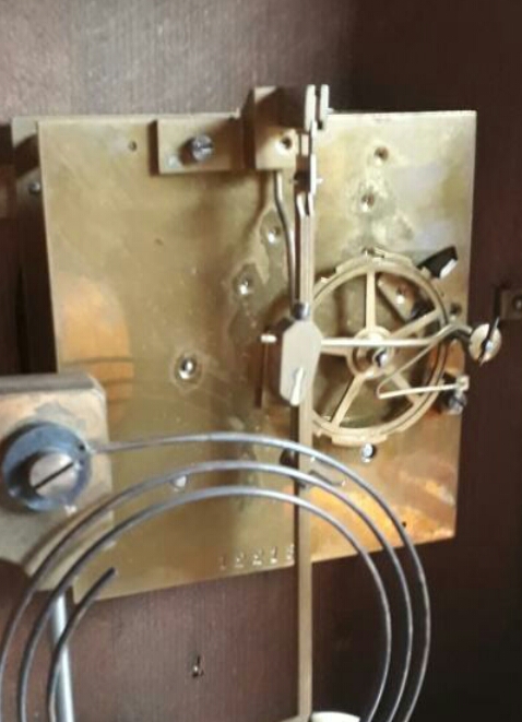

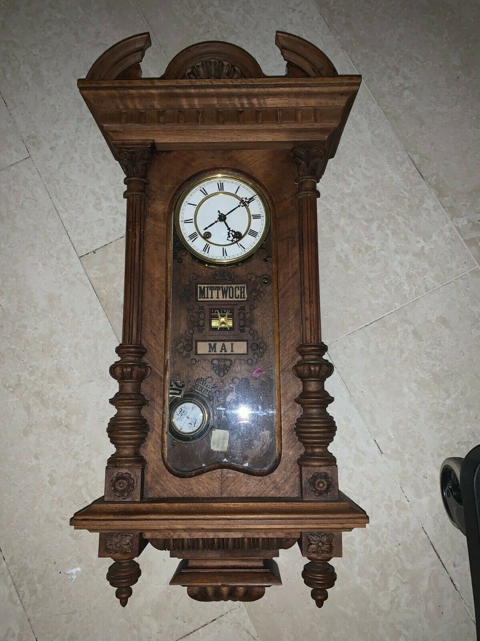

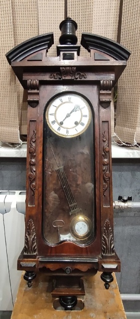

Еще один приятный Вернер
