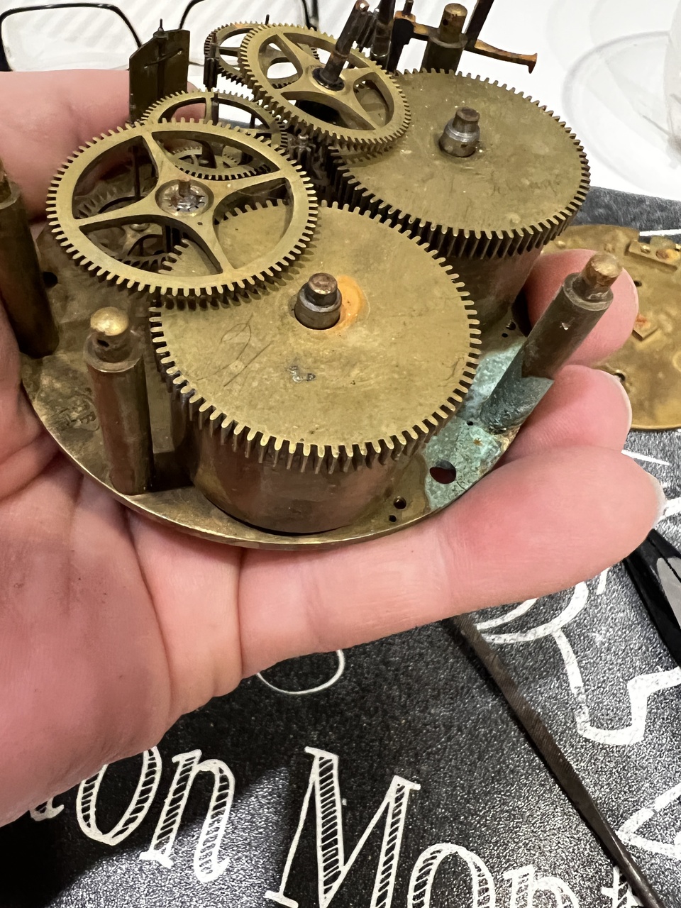

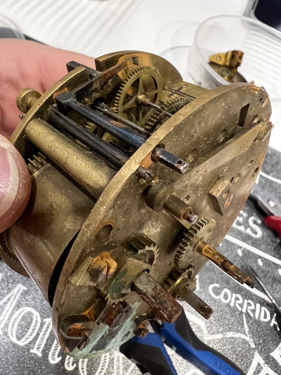

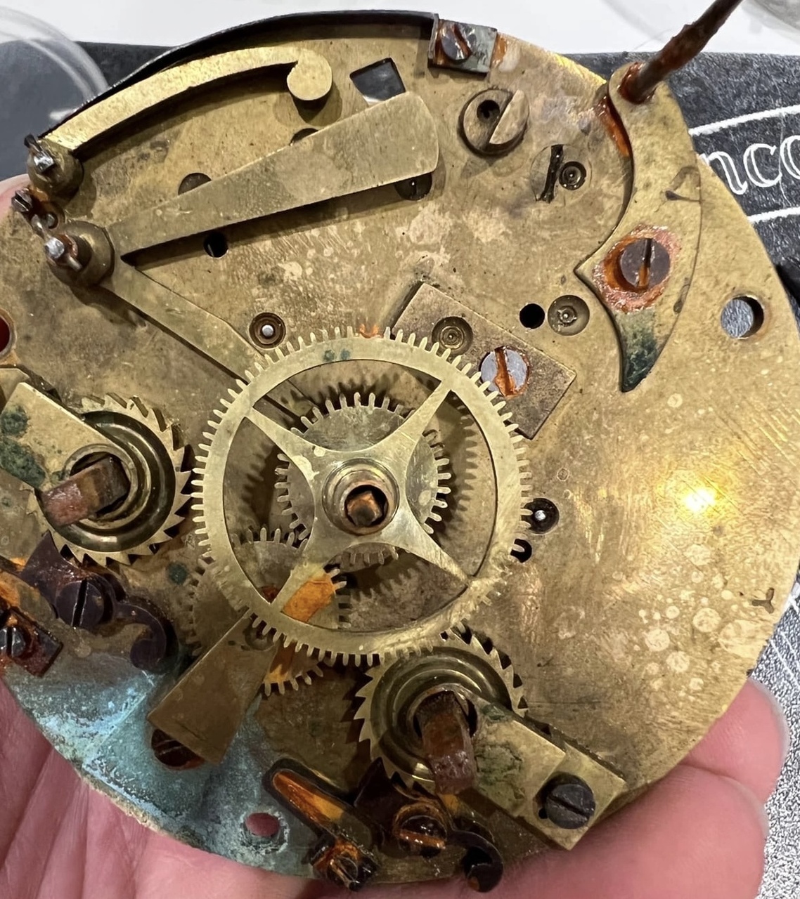

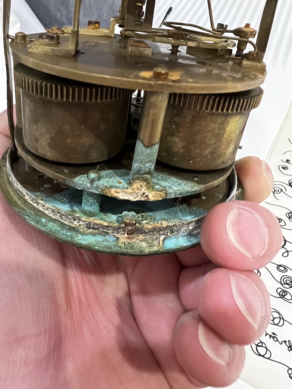

Доброго времени суток. Уважаемые сего форума, помогите пожалуйста разобраться. Ситуация следующая, французы не хотят идти( Стал счастливым обладателем часов каминных, Samuel. Часы были в очень тяжелом состоянии, отсутствовал маятник, анкерная скоба. Стояли долго в сыром помещении, на платинах и некоторых элементах сильный налёт патины и наросты отложений. Часы все разобрали до винтика, все отчистили, промыли по всем правилам, проверили состояние цапф и шестеренок, поправили центровки, собрали, смазали. Анкерная вилка и маятник были взяты от идентичного донора. После сборки настроили ход и часы пошли, но… радость оказалась на долгой. Спустя несколько суток часы встали. И после этого остановка стала постоянной. Часы могут ходить несколько часов, а потом останавливаться. Могут остановиться спустя несколько минут. Когда ходят, ход точный, бой срабатывает точно и вовремя. Посоветуйте пожалуйста куда смотреть, что может быть с данным механизмом? Пока идут «тик-так» ровный, четкий ход. Может быть есть какая-то литература, чтобы повысить уровень знаний по настройке. Обращение в своём городе к «мастерам» (город не миллионник) результат оказался нулевым. Берут деньги якобы за ремонт/настройку, показывают даже видео, а в итоге тоже самое. Списывался с другими городами, никто не может не дать совета, не подсказать причины, а просто предлагают прислать, но без понимания стоимости и гарантии в успешном ремонте. Уже крик отчаяния, что они никак не обретут новую жизнь и не начнут вновь считать минуты веков. Если есть какая то информация, мысли и идеи, литература или любые предположения, буду крайне признателен и безмерно благодарен. Спасибо за то, что хотя бы прочли) Всем всего хорошего и берегите себя!
PS фото во вложении, какими я их впервые увидел

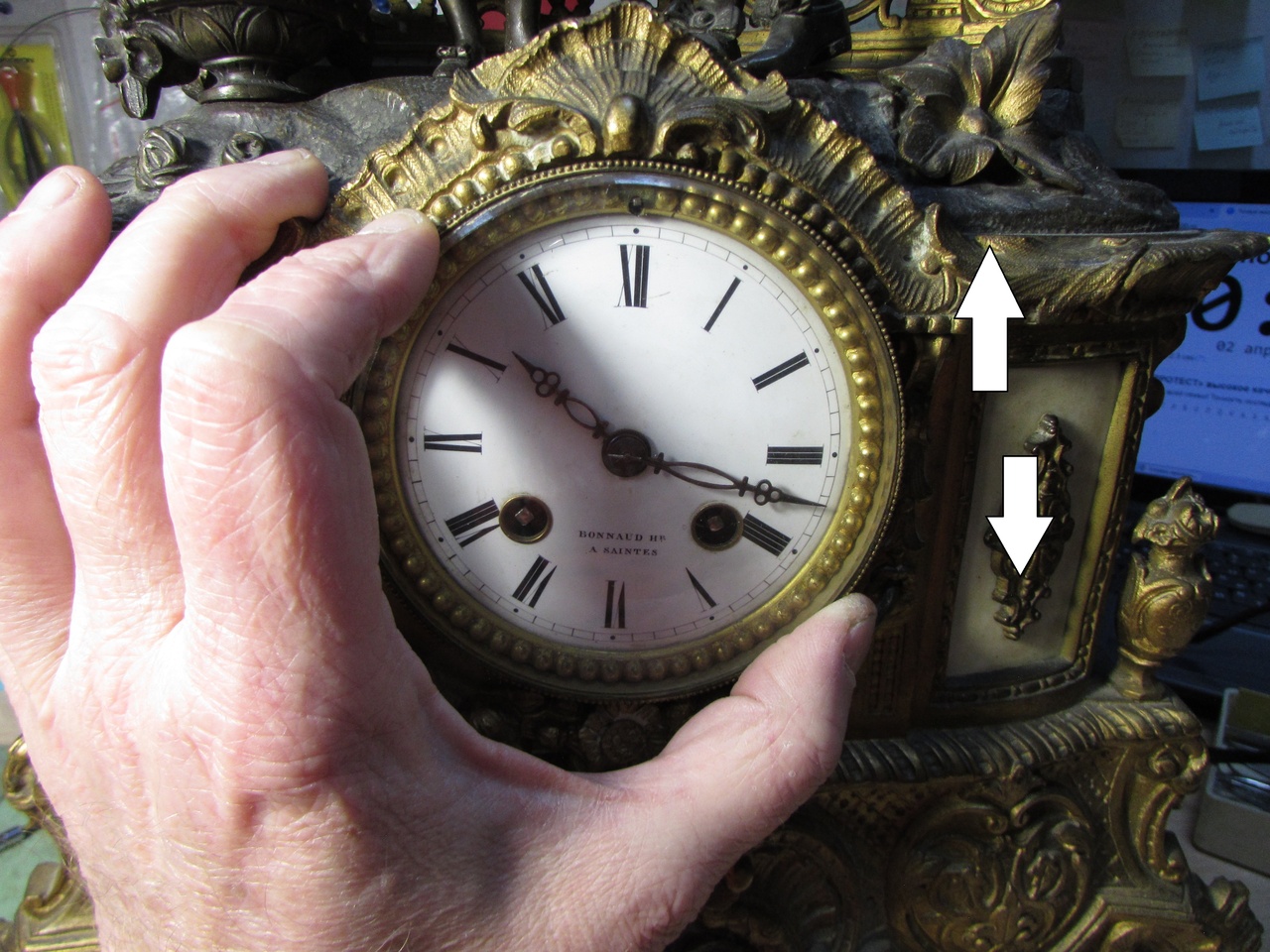

Если часы такие обслужены и смазаны должным образом, они должны ходить! У Вас на фото просто ужас. Иногда, при заводе, часы могут немного "провернуться" в корпусе относительно вертикальной оси. В этом случае меняется звук "тик-так" и возможны остановки, как Вы описали. Попробуйте ослабив задние винты крепления часов в корпусе, повернуть их и восстановить равномерный "тик-так". То, что они несколько дней отходили - уже хорошо!

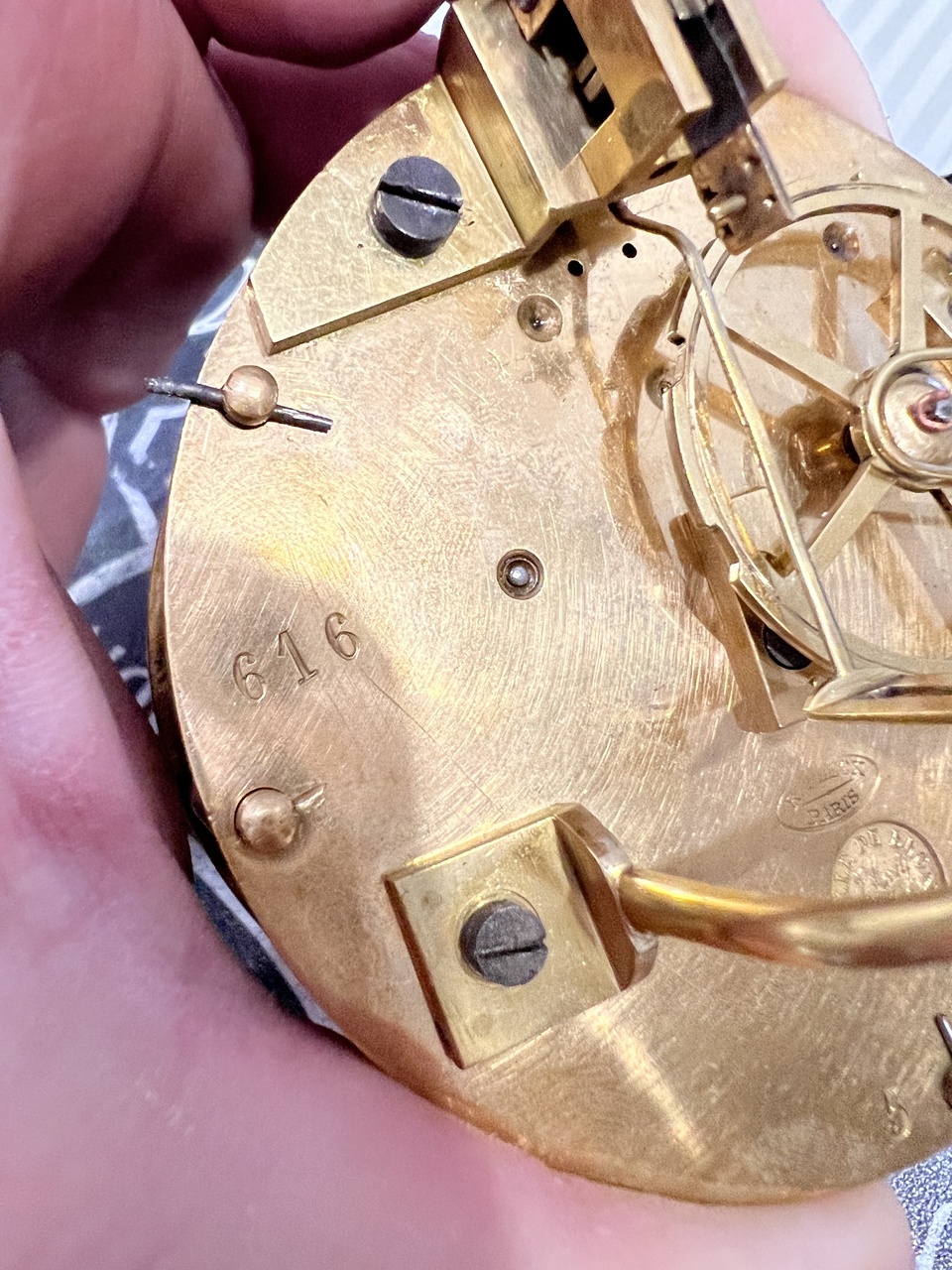

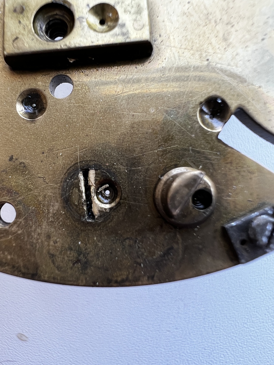

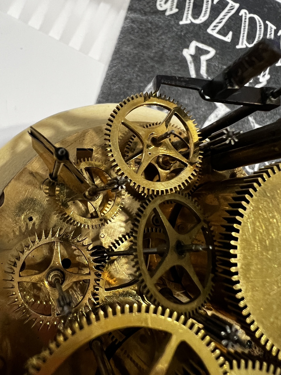

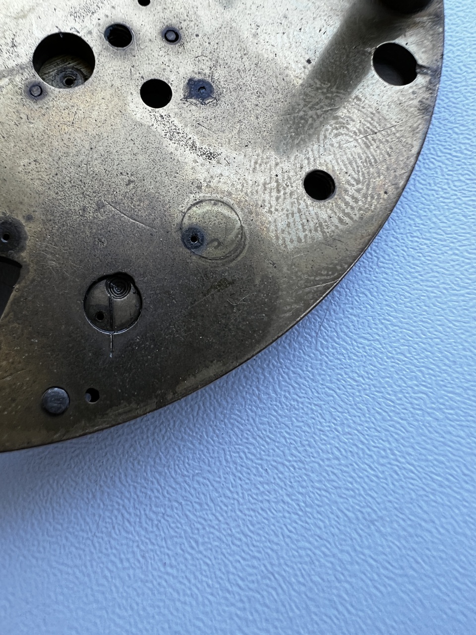

Пружину меняли, тоже ставили от донора. Цапфы все «типа» поправили и заполировали . Хотя сами же говорили о том, что никогда не видели втулки в платинах таких часов. Но втулки не «колхозные», а как будто такое техническое решение изначально было. Фото не мытых, для понимания именно по вилке

Этими втулками регулируется зацепление скобы. Регулировка зацепления есть во всех часах, как правило, свободно ходит мостик скобы и фиксируется потом винтами. Тут немного по другому решили. Я бы на Вашем месте снял анкерную скобу и прогнал насколько раз механизм от полного завода пружины до нуля. Очень смахивает на не смазанную пружину, либо на пружине сильный износ поверхности и она периодически цепляется витками и не может дать необходимое усилие. Причину проблем ищите в районе пружины или барабана. Максимум в первом колесе. Очень часто на барабане или первом колесе бывают загнутые или сломанные зубья из-за срыва пружины в барабане. Если все зубья целые, то часто помогает банальная полировка пружины. Первый признак сильного износа - цвет пружины. Если она не темная, а цвета металла, то это признак сильного износа.

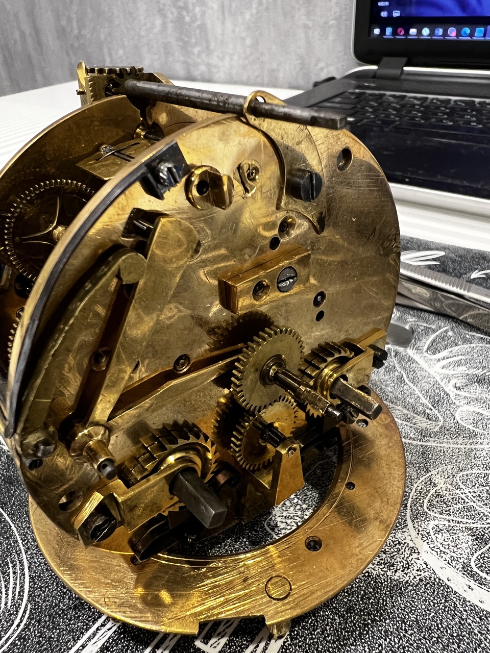

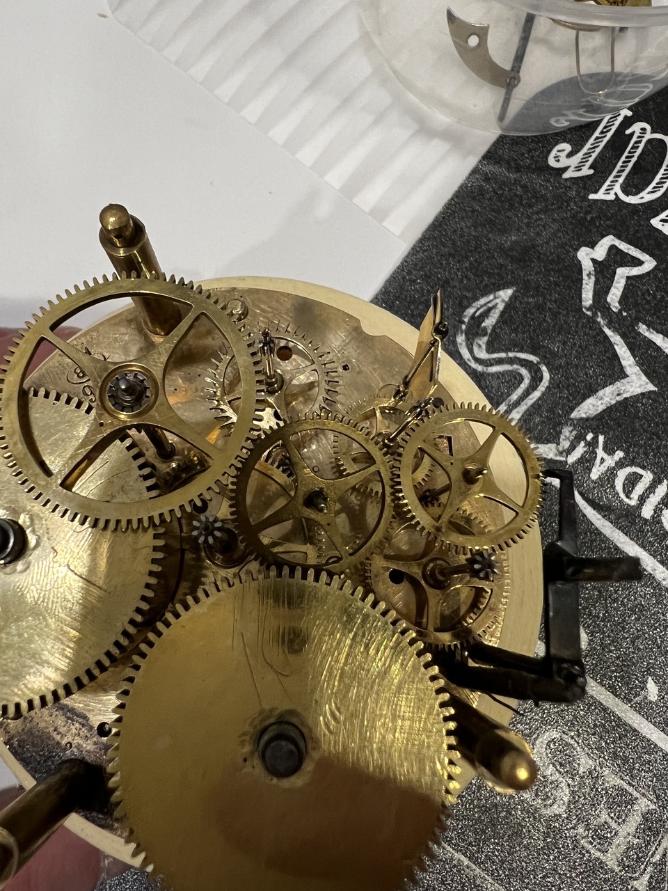

Спасибо! Нужно попробовать. Вот фото в процессе сборки, то что есть. Фото пружины не нашел( анкерное колесо, что тут на фото, имеет износ и неправильную форму уже зубцов, его тоже поменял для устранение проблем хода и работы механизма

цвет пружины черный был
а вот фото что было
