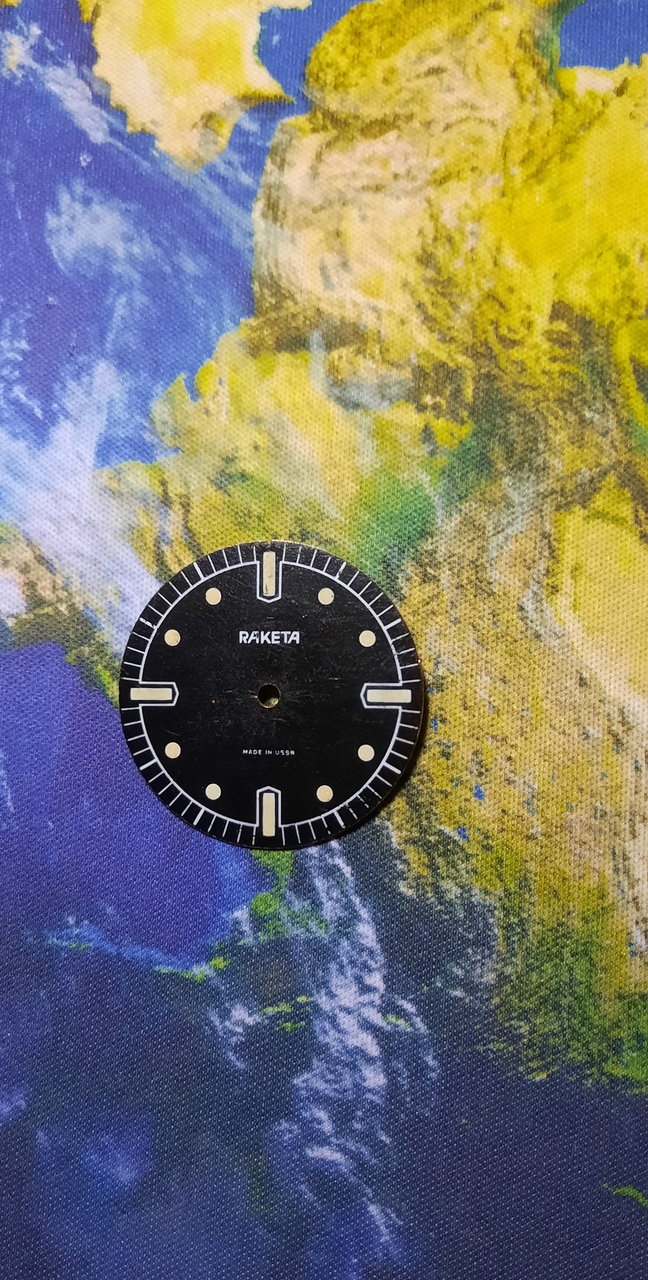

Кратко.
Достались мне часовые запчасти. Разбирая эти запчасти.
Нашёл циферблат. После поисков по фото. Нашел но немного информации.
Позже перебирая по новой запчасти. Нашлись , корпус , стрелки , крышка. Кроме стекла. Все в состоянии новых.
1) Подскажите где искать стекло
2) циферблат имеет 2 ножки. Есть несколько механизмов 2609 НА. Но по ножкам циферблат не встает.
Интересует любая информация. Редкие часы или нет.
Фото для примера.
Название: jfQ5NkfT8XUvHRBpUml0O4YR1R1z01slQ383qsvu538QYlGUF_4lu2Yzgtr4c1x9pdTjURV6xkCoOSdYKWQQlX79.jpg

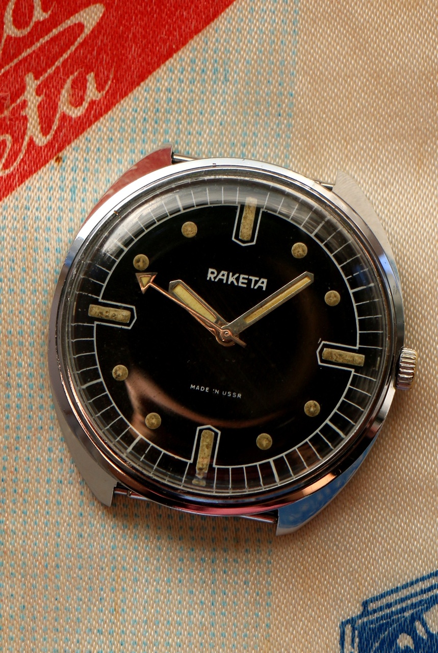

Такой мех 2609 i , А ,Б ноги у них , не такие как у 2609 НА.
...какой президент, такая и водка, ну и остальное тоже..

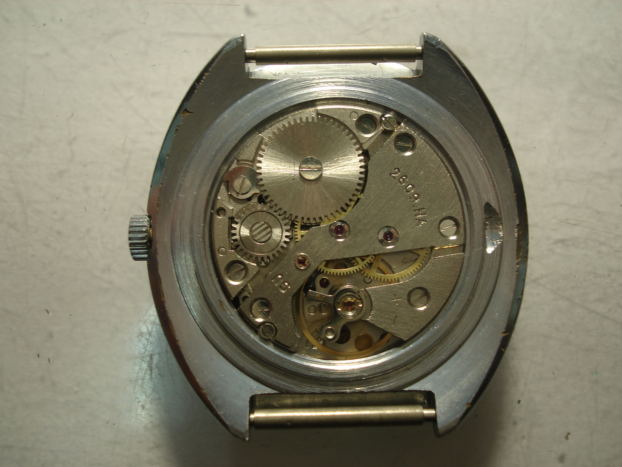

Ну хватит фантазировать, кварца с таким цифером не было. Этот цифер из 511-го корпуса, мотор 2909НА, поздний, цифер по размеру, как карманная Ракета и ни в какую амфибию и кварц он не влезет. Всё просто - погнутые ноги, так бывает с циферами, добытыми отдельно от часов - взять и выправить.
И Балтика тут не причём, это оформление второй половины 80х, когда Балтика уже давно не выпускалась.

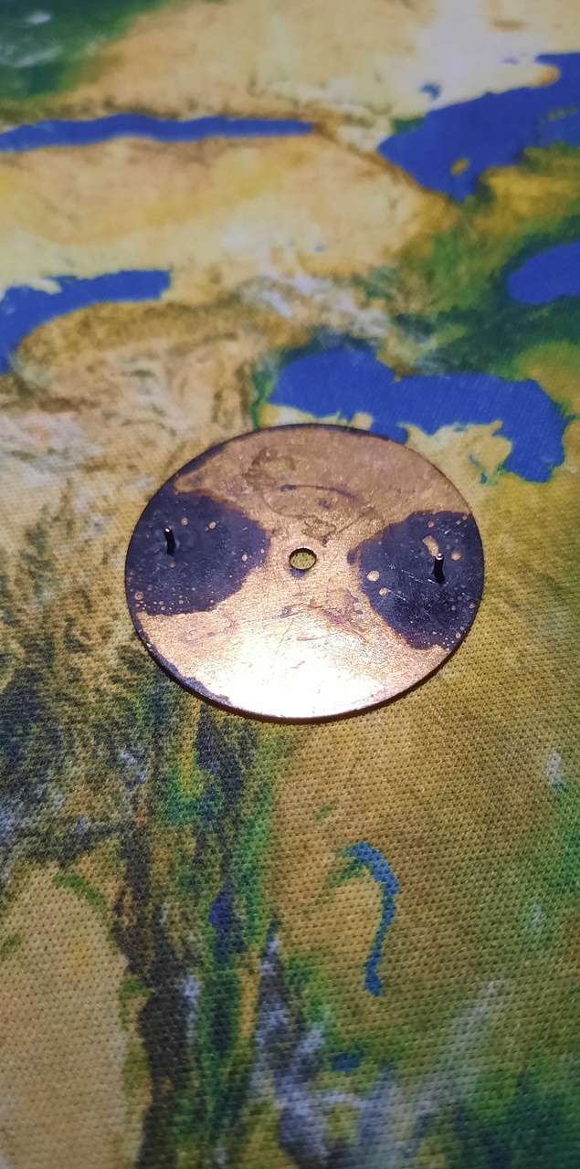

Из всего что наговорили. Я понял одно. Ножку перенесли. Зачем ?
ID:	3401911 Нажмите на изображение для увеличения
