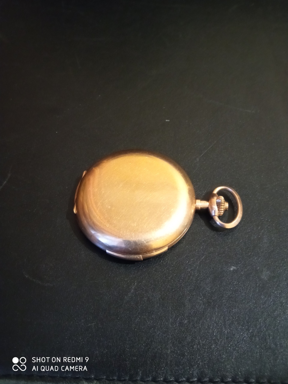

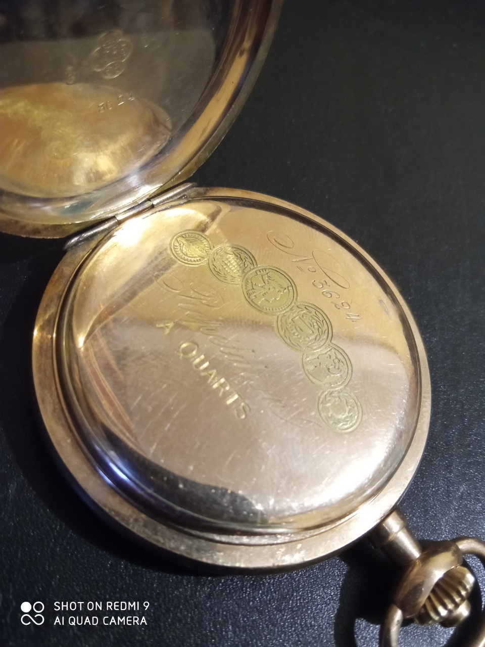

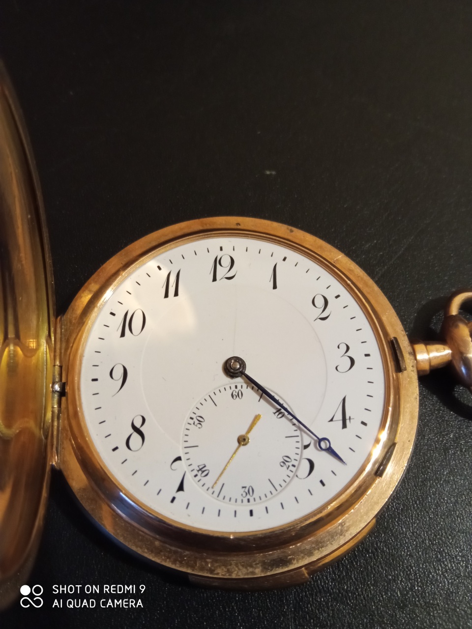

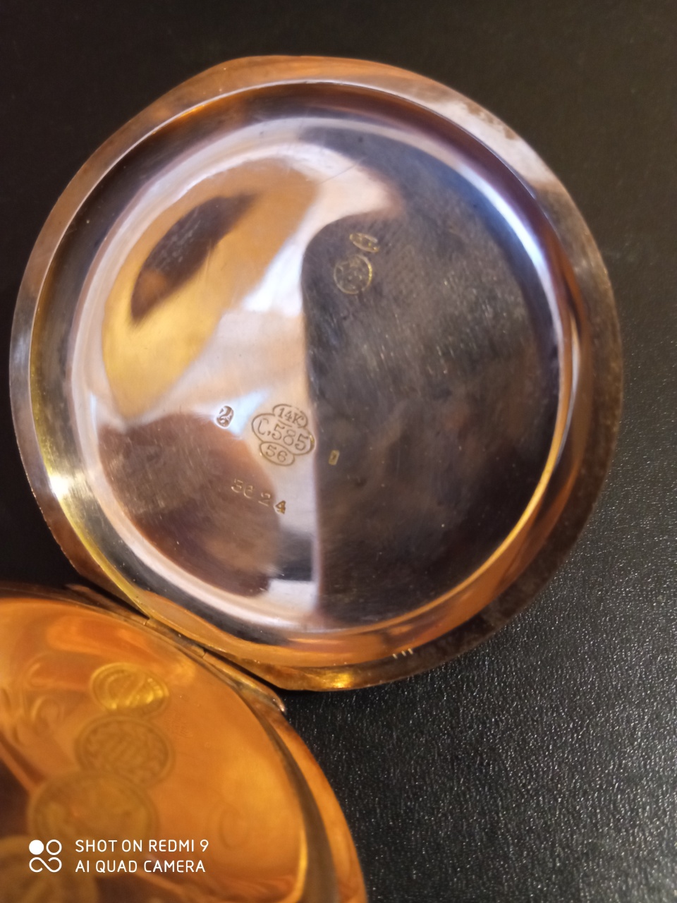

Здравствуйте, уважаемое сообщество! Помогите, пожалуйста, с определением марки/модели часов (достались по наследству). Извините за качество фото - если нужно, постараюсь сделать лучше. Заранее благодарен.

а, зачем, ув. тс, все фото под углом?
вы, так видите прекрасное?? незачем.
все фото д.б., под прямым углом сверху, меха, штампов и пр....
видно, что реп. дальше, зависит от вас)))
мне, допустим, не сильно разбирающемуся в репах, режет глаз отсутствие центральной оси...
все остальные отсутствия, вы, скрыли с помощью наклонов фото...
ИМХО...

А, то есть сбоку фонарь, фото под прямым углом сверху? Сделаю.

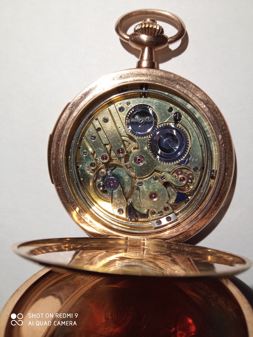

Четвертной репетир. Механизм похож на Лугрина, но это не точно. Ось минутного триба не потеряна, а сломана. И жопка как раз потерялась. В вашем случае важную роль в ценообразовании будет играть вес золота. Часы хорошие, но с учетом поломок и отсутствия громкого имени я бы предположил цену лом золота плюс сотня-полторы баксов.

Сообщение от lexei Посмотреть сообщение
Ну за полторы сотни, этот мех можно смело купить.....

Оформление колеса заводного барабана, стопорной собачки и пружины собачки очень характерно для мозера.
Сообщение от АГЕНТ 242 Посмотреть сообщение
По хорошему перед оценкой надо разобрать и посмотреть что к чему. В том числе на предмет производителя эбоша и того кто допиливал. Патека там точно не будет, но тем не менее. За полторы сотни четвертной механизм с поломками далеко не самая вкусная цена на данный момент. Но это только мое мнение.
Не патека нет, однозначно, но, и полторы сотки мне кажется маловато за этот мех, я думаю, что 20 рублей он стоит смело, несмотря на то - что он не аккуратно ковырян в нескольких местах, и косяк с осью..... Сейчас придёт наш друг Николай, оценит в соткутысяс рублей, и придаст нас анафеме....
Мех на самом деле неплохой, не супер пупер конечно, но слайде, и камушки в нужных, и ненужных местах, волчий зубик бы ему

Антонио,сбоку на корпусе есть рычажок,плавно оттяните его вниз и посмотрите что будет происходить в механизме.
