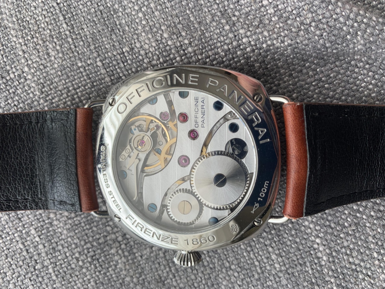

Здравствуйте. Пам210 остановились. Пыталась завести, заводная головка поворачивается бесконечное число раз, упора не ощущается, шестерёнки крутятся ( с обратной стороны видно), ачасы не заводятся.
Может это какая то характерная поломка для этой марки часов ? И на сколько она серьезная? Это я к тому - идти ли в любую часовую мастерскую или искать специальную. Не в Москве проживаю. Спасибо.

в Pam 210 механизм на базе Унитаса 6497-2
судя по тому что упора нет и часы не идут, лопнула пружина около внутреннего витка
нужна замена пружины (или барабана в сборе), а также осмотр колес ангренажа на предмет повреждений, т.к. разрыв пружины у внутреннего витка сопровождается сильным динамическим ударом
несмотря на простоту механизма, отдавать только хорошему мастеру

Здравствуйте, спасибо за ответ. Если на Вашем фото целые часы и речь о пружинке, что в жёлтом круге, то и моя такая же.
это спираль баланса
речь о заводной пружине в барабане

Уточню, возможно будет понятнее: когда кручу заводную головку вращается маленькая шестерёнка, которая ближе всех к заводной головке. От нее вращается большая шестерёнка. А вот она уже подталкивает следующую железку непонятной формы. Та просто прыгает туда сюда. Это все, что двигается в часах.

anvar это обычное явление на данных калибрах. Лопнула заводная пружина. Dima343 прав
