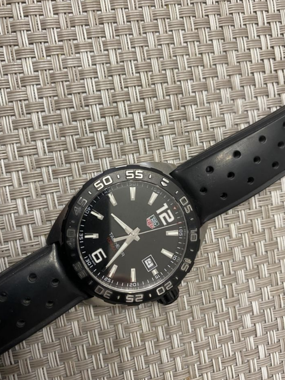

Приветствую всех. Купил tag heuer formula1 WAZ 1110. Какая самая лучшая и объемная батарейка есть на эту модель, точное название? И какой калибр на них стоит? Нажмите на изображение для увеличения

Продублирую сообщение. Надо срочно! В связи с этим карантином часовщики не работают. Придется самому. Приветствую всех. Купил tag heuer formula1 WAZ 1110. Какая самая лучшая и объемная батарейка есть на эту модель, точное название и модель? И какой калибр на них стоит? Спасибо заранее.

Моторы разные стоять могут, батареи тож. Вскрываетесь
Коль совсем не в моготу, возьмите Renata 371/sr920sw, если внутри будет ронда, впихнете, лишние 0.5мм под крышку влезут, авось

Спасибо за ответ. Вот блин. Пока ждал здесь ответа заказал Renata 373. Не подойдет?

Подойдёт. Для ронды родная. На ета тоже встанет, замену попросит раньше, ибо, тоньше
Просили самую объемную, посему этот вариянт не приводил
