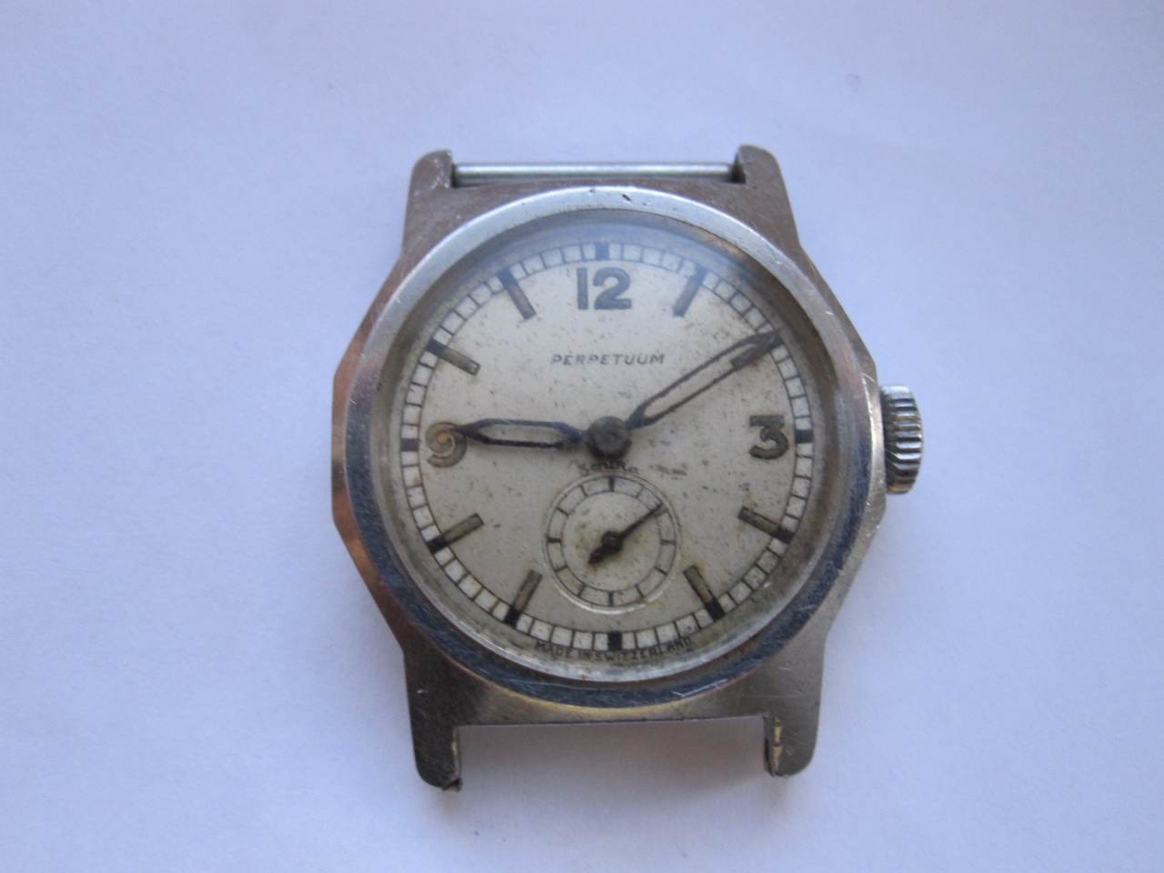

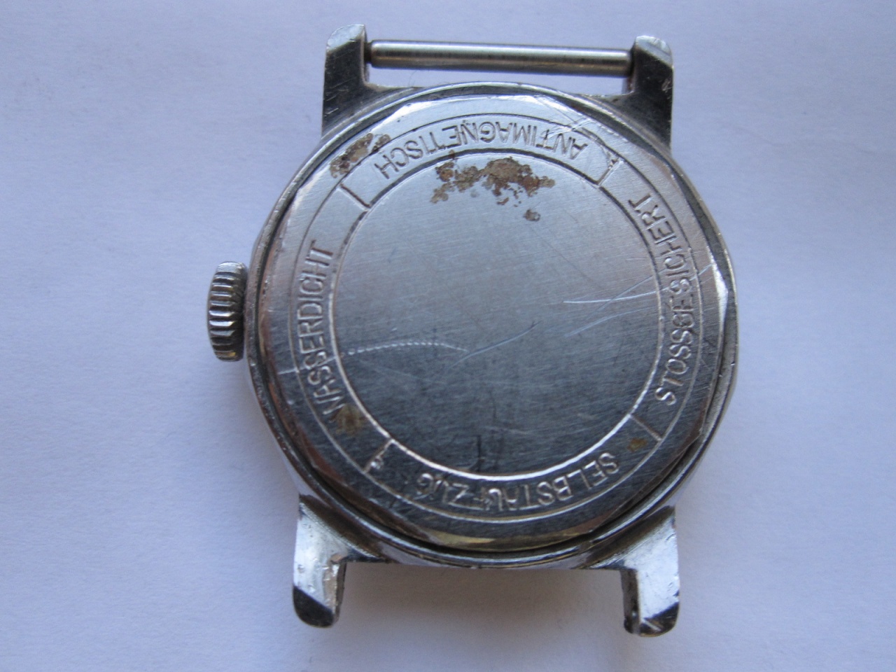

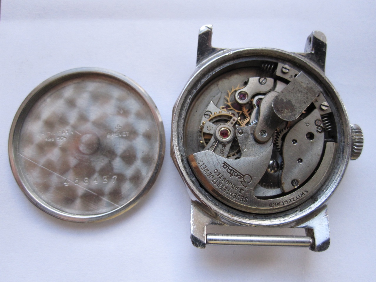

Здравствуйте! Подскажите, пожалуйста, примерный год выпуска часов. Ручного подзавода нет. Только буферный. Заранее благодарен.

Интересная штучка. Это ранний бампер, патенты на первые серийные автоматы относятся к началу 20-х годов, принадлежат Джону Харвуду и выпускались в 1925-1931 под маркой Harwood Selfwinding Watch Co Ltd, Швейцария. Они имеют характерную для ранних AS форму моста ангренажа с установленной поверх нее надстройкой бампера.
Следующим поколением серийных бамперных автоматов можно назвать калибр AS 1049, 1049А. Так же существовал калибр Mido 816 (AS 1081 разработанный эксклюзивно для Mido) выпускавшийся в период 1935-1951.
Базой для калибра 1049 послужил калибр AS 612. Очень интересно увидеть фото механизма хотя-бы без пластины, закрывающей маховик, еще лучше фото под циферблатом. Чье клеймо там стоит? Есть подозрение, что AS. Но это может быть и 1172, модификация Jules Jürgensen Corp., что мне кажется сомнительным, т.к дизайн мостов у них выглядит посовременнее.
В любом случае, Zentra Perpetuum редко встречающаяся модель, Рональд Ранффт пару лет назад на одном из форумов датировал ранний номер этой модели 1934 годом (но я оставляю эту дату под сомнением, так как сам Ранффт датировал начало выпуска AS 1935-м годом). Как я понял, на тот момент он был не в курсе существования этой модели.

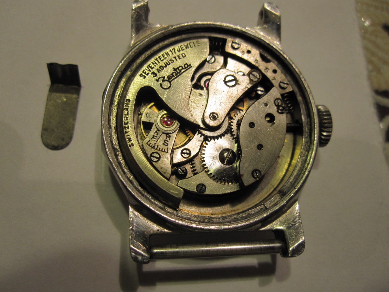

Спасибо за такой полный ответ! Механизм мне сразу понравился, и нравится все больше и больше. На днях обязательно загляну под циферблат и сфотографирую.

Это точно AS 1049. Кстати, тот экземпляр который датировал Ранффт был близок по номерам. Попробую поискать фото, вроде оставлял где-то у себя.

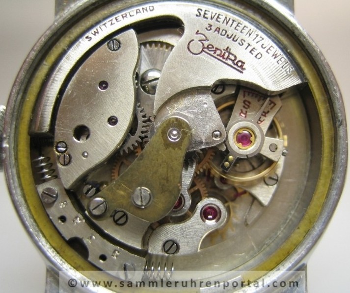

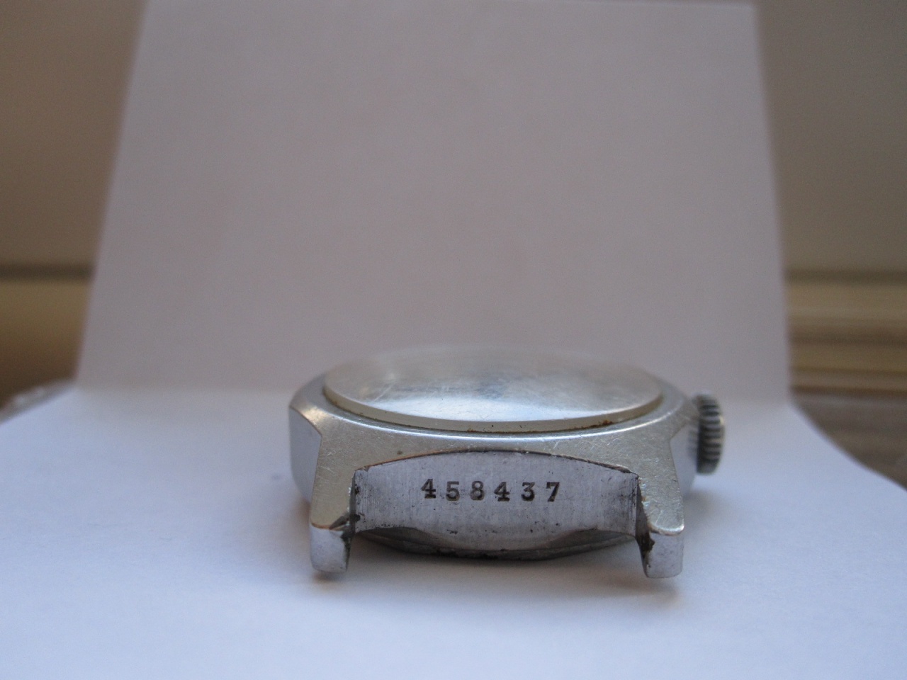

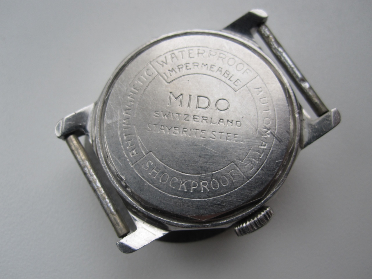

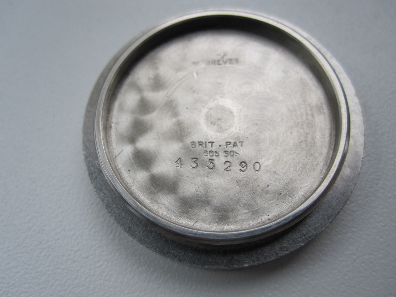

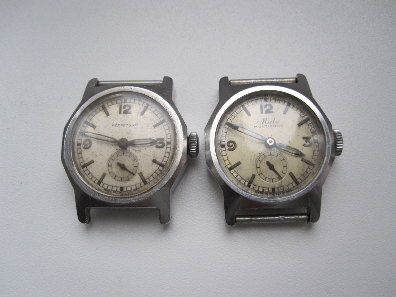

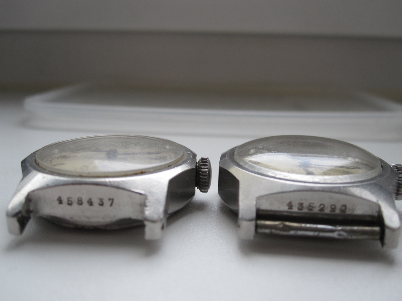

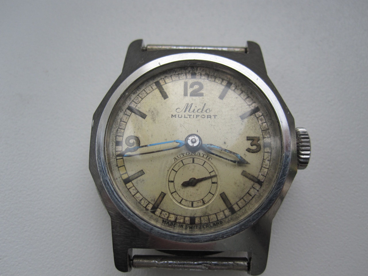

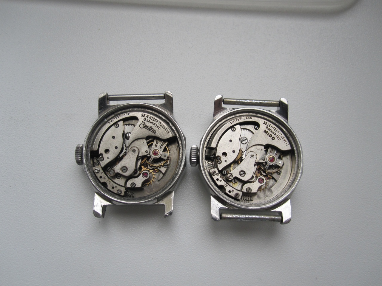

Нашел фото. К сожалению на http://www.sammleruhrenportal.com/ их уже нет, все-таки не меньше года прошло. Да и обсуждали не на этом ресурсе, а ссылки я не сохранил, только фото да кое-какие цитаты из обсуждения, в т.ч. и датировку Роланда:
Die ZentRa kann man nicht mitzählen, denn sie ist exakt die gleiche Mido, wie die von mir beschriebene. Und die Seriennummer im Boden deutet sogar auf das gleiche Baujahr: 1934.
Gruß, Roland Ranfft
Откуда возникла такая дата Нигде не встречал серийников Zentra, но будем считать что ему виднее.

Действительно очень близки по номеру. Буду считать, что где-то 34 - 35 год. Без профилактики и подстройки для своего возраста ходят довольно точно. За 30 часов убежали всего на 2,5 минуты.

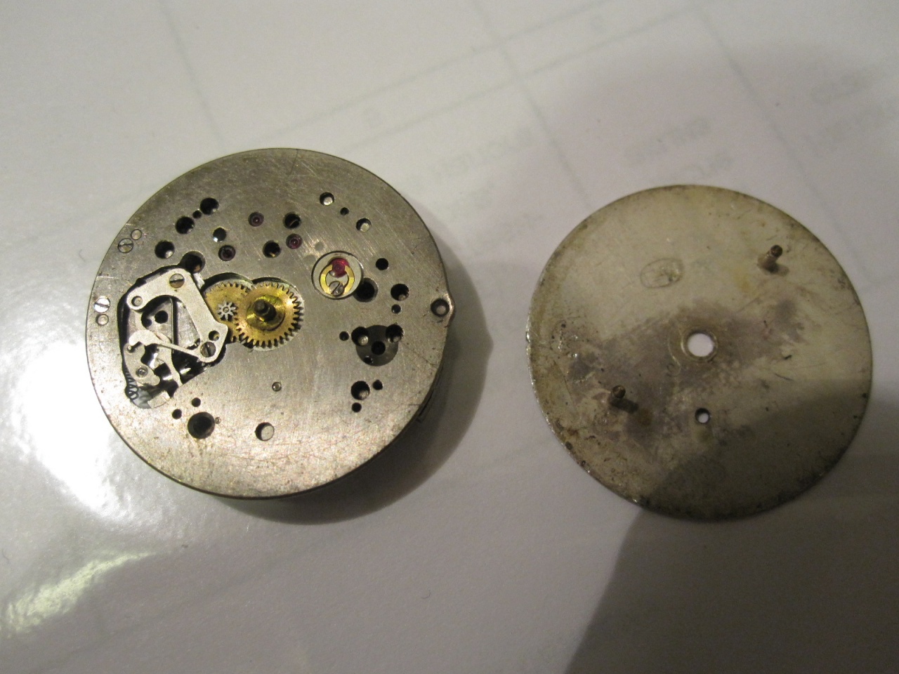

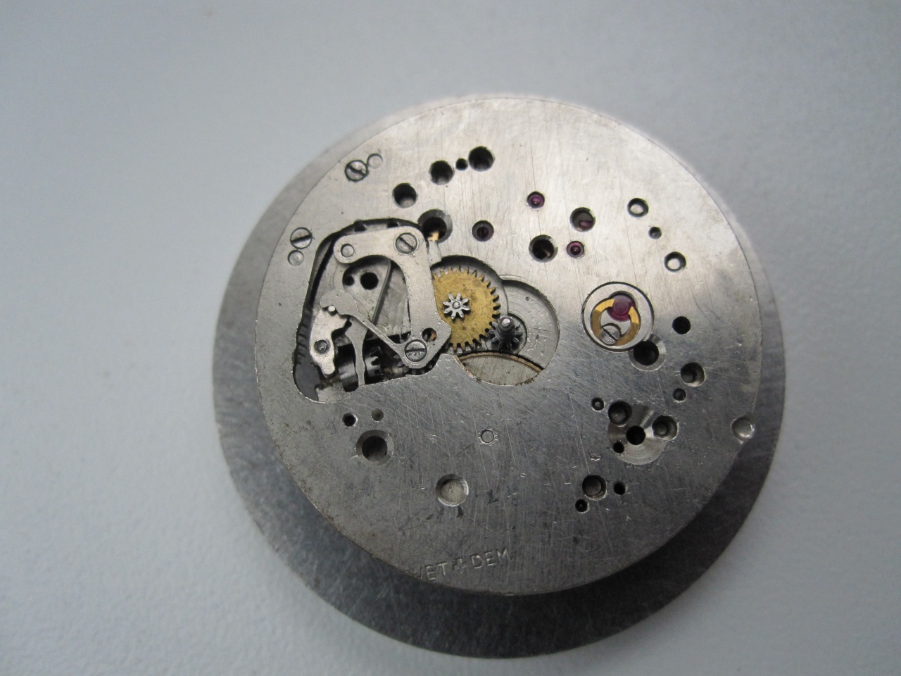

Вот, все таки заглянул под циферблат.

Спасибо за фото! Интересно девки пляшут, по четыре штуки в ряд...
А клейма-то и нет. Получается, что ZentRa могла и сама машинку сваять?
Никаких следов клейма...
Старый 22.12.2010, 00:02
post1515 post1515 вне форума
Регистрация: 19.12.2008
Сообщений: 79
Сказал(а) спасибо: 69
Поблагодарили 86 раз(а) в 30 сообщениях
Да, никаких следов. Только на цифере что-то невнятное.
