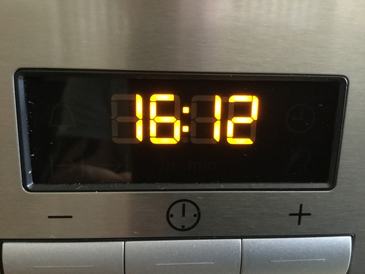

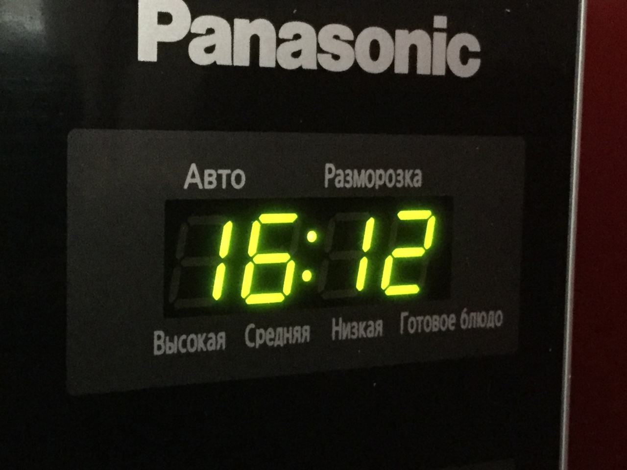

Знающие люди, подскажите, что именно дает свет для свечения цифр в часах и других подобных им устройствам. Например часы в печке СВЧ, или в духовом шкафу. Там отдельные лампочки внутри или что светится?

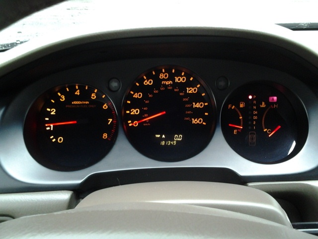

По идее, аналогичный принцип в автомобильных часах в моей машине и в блоке на приборке, который отображает пробег или температуру при перещелкиваниях. Вот в этом блоке вдруг яркость притухла, была яркая, как и положено, потом стала тусклеть, потом то снова ярче в норму, потом то притускнет, то засветит. Теперь просто тусклая. Вот и вопрос - там на этот блок приборки отдельные лампочки могут быть и я их могу заменить, или в самом блоке уже нечто встроенное и не исправить? Может быть подскажете, чтоб зря не лезть в приборку, если что. Нажмите на изображение для увеличения

В электронных часах со светящимися цифрами применяются либо светодиодные либо люминесцентные индикаторы. В автомобилях яркость индикаторов практически всегда изменяется вместе с подсветкой приборной панели при включении фар. Для этого в часы идет провод от питания подсветки панели. При появлении +12 В на этом проводе яркость индикаторов должна притухать.

Мне не ясно, что вообще светит? Отдельная лампочка, которую можно заменить, или заменить ничего нельзя, ибо все встроено в сам блок этого сектора приборки. На шкалу спидометра, тахометра, уровня топлива - свои лампочки. А этот сектор с пробегом светит чуть иначе, аналогично как и часы электронные. Оно то при включении фар меняет яркость, уменьшая её, но с некоторых пор просто стало в любых ситуациях светить тускло. Что там светит - хочу понять, и если там лампочки, то их надо мне менять. Но с другой стороны, если лампочка, то она по идее либо горит, либо не горит, а не берет и горит тускло. Вот и не пойму.

Никаких "лампочек" в приборных панелях уже лет 30, как нету.
Упомянутая подсветка, обычно, имеет от 2-х до 6 уровней свечения или плавно регулируемую яркость. Также, часто, предусмотрены дневной и ночной режимы подсветки, которые могут переключаться вручную или автоматически в зависимости от уровня освещенности автомобиля снаружи. Об этом написано в руководстве по эксплуатации Вашего автомобиля.
Также об этом знают владельцы смартфонов - на солнце экран светится ярко, а в темноте - значительно слабее.
Если Вы хотите принудительно изменить освещенность индикаторов приборной панели - с этой задачей справится квалифицированный автоэлектрик.
В электронных часах, начиная с 80-х годов прошлого века обычно, всего 2 уровня яркости индикации - для дня и ночи.
Сообщение от Tolkoorient Посмотреть сообщение
Наглухо впаяные в плату приборной панели смд-светодиоды.

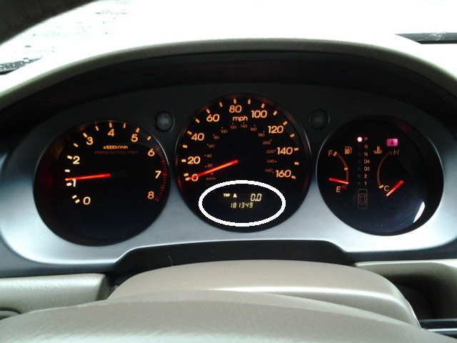

если вы про эти показания, то там светодиодные индикаторы
если про все остальное, то на плате есть несколько источников света (лампочки или светодиоды), свет от которых равномерно распределяется по площади светорассеивателем (прозрачный пластик), далее, циферблаты сделаны из непрозрачного материала, а сами цифры - вплавленный прозрачный пластик, по типу клавиатуры с подсветкой

Есть разные технологии. В современных автомобилях стоят Жидкокристалические дисплеи как в смартфонах или планшетах со светодиодной подсветкой, в более старых моделях ставили светодиодные матрицы или простейшие ЖК дисплеи с внешней подсветкой. В любом случае это неразборный блок, который ремонту не подлежит. Как конкретно реализована индикация на приборной панели вашего автомобиля надо смотреть в сервисном руководстве. Например, на последних моделях тех же BMW вообще нет приборов, вся приборная панель это большой экран дисплея.
Вложение 2541865
Да, именно про них. Спасибо.
Остальные шкалы - там лампочки, я знаю, ибо уже ранее снимал приборку и менял сгоревшие лампочки, а на эту часть блока даже на смотрел, как она там выглядит с тыла. И я так понял, я сам там ничего уже не изменю?
