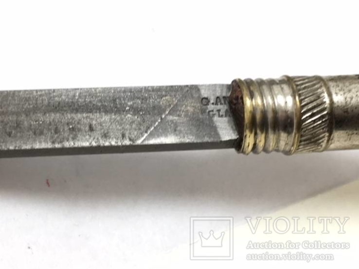

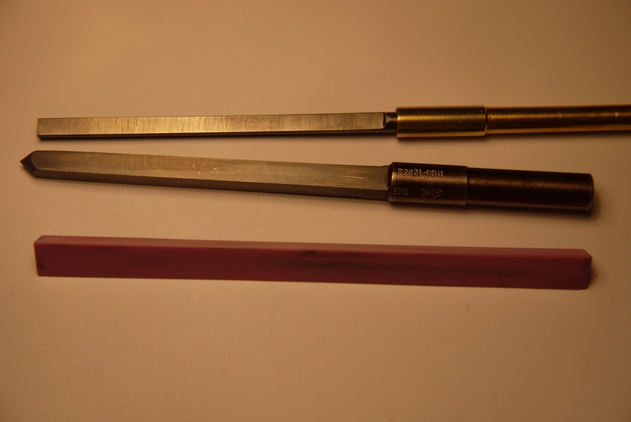

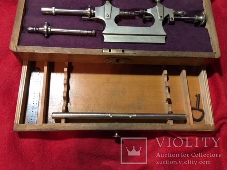

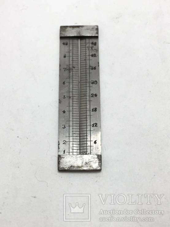

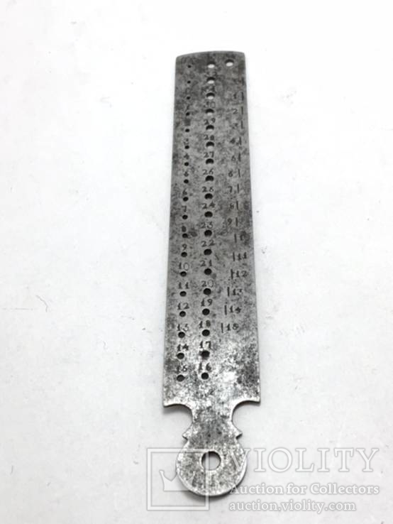

Приветствую, Мастера! Прошу помощи в определении комплектности (достаточна ли?) , работоспособности станка и его разумной стоимости (хочу купить, станок продается на аукционе). Огромное спасибо за информацию!

Вещь бесполезная. Единственные полезные компоненты - полировальник и клиновой измеритель диаметра цапфы. Все остальное должно быть в комплекте к токарному станку на котором изготавливаются оси. Без необходимых приспособ к токарному станку нормально ось не изготовить, а тем кто не точит оси работа с цапфами и не требуется. Снять "грибок" с изношенной цапфы проще просто руками арказасом мелким, работы на минуту. А более сложные вещи при обслуживании часов и не требуются.

Изредка пользуюсь как раз для того, чтобы снять "грибок", и то скорее потому, что он у меня есть.

Спасибо за ответы. Дело в том, что сейчас учусь точить оси, есть первые результаты. Полировку делаю подручными средствами - нормально, но хочется правильно. Так, что по станку?

Не один раз Вы распространяете ерунду. Может быть что для Вас этот инструмент является бесполезным, но это не является правдой в часовом деле.
Сообщение от dmvt1 Посмотреть сообщение

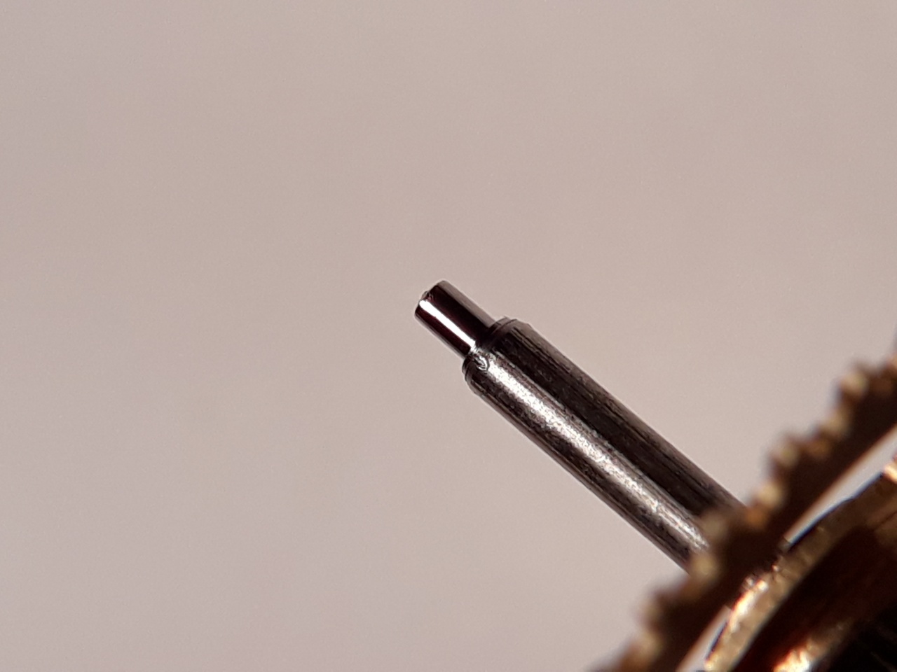

То что Вы не знаете как работать инструментом, это только Ваши проблемы, все цапфы у часов нужно обрабатывать в Jacot станке, во время ремонта, без исключения.
Сообщение от Successsergey Посмотреть сообщение
Похоже, что инструмент полностью в комплекте и в довольно хорошей форме, не смотря что один из фонариков частично поврежден, его можно и заменить. Это есть и доказательство о качестве самого инструмента, на многих старых инструментах фонарик нельзя заменить.

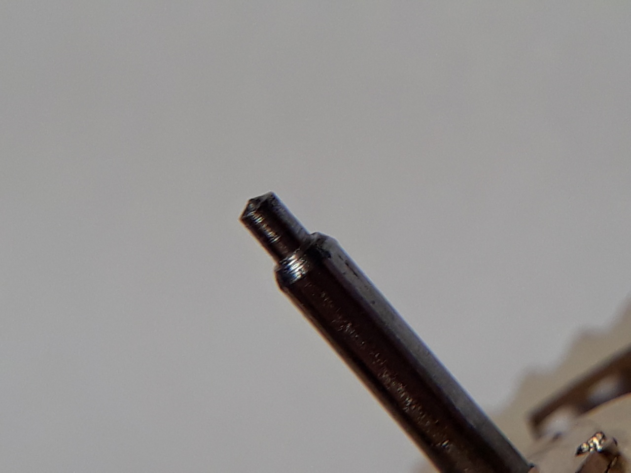

Здравствуйте, Душан ! Можно уточнить , что это значит?
Я, часто слышу от разных часовщиков, что они полируют цапфы , но зачастую эти люди скрытные и полностью не раскрывают своих знаний . Возможно это связано с особенным самомнением или зазнайством , либо с нежеланием поделиться своими знаниями из-за жадности, были и такие.
Думаю, что обработка цапф в Jacot станке образует на поверхности детали тонкого слоя упрочнённого металла , и выравнивает поверхность , обработке подвергаются все повреждённые цапфы. Так же поверхностное упрочнение возможно на слабозакалённых сталях , на закалённых цапфах процесс называется шлифованием .
Возможно увидеть Ваши инструменты для доводки цапф ?

Похоже, что инструмент полностью в комплекте и в довольно хорошей форме.
Душан Грујић, Спасибо большое! Это то, что я хотел услышать. Всего Доброго!
