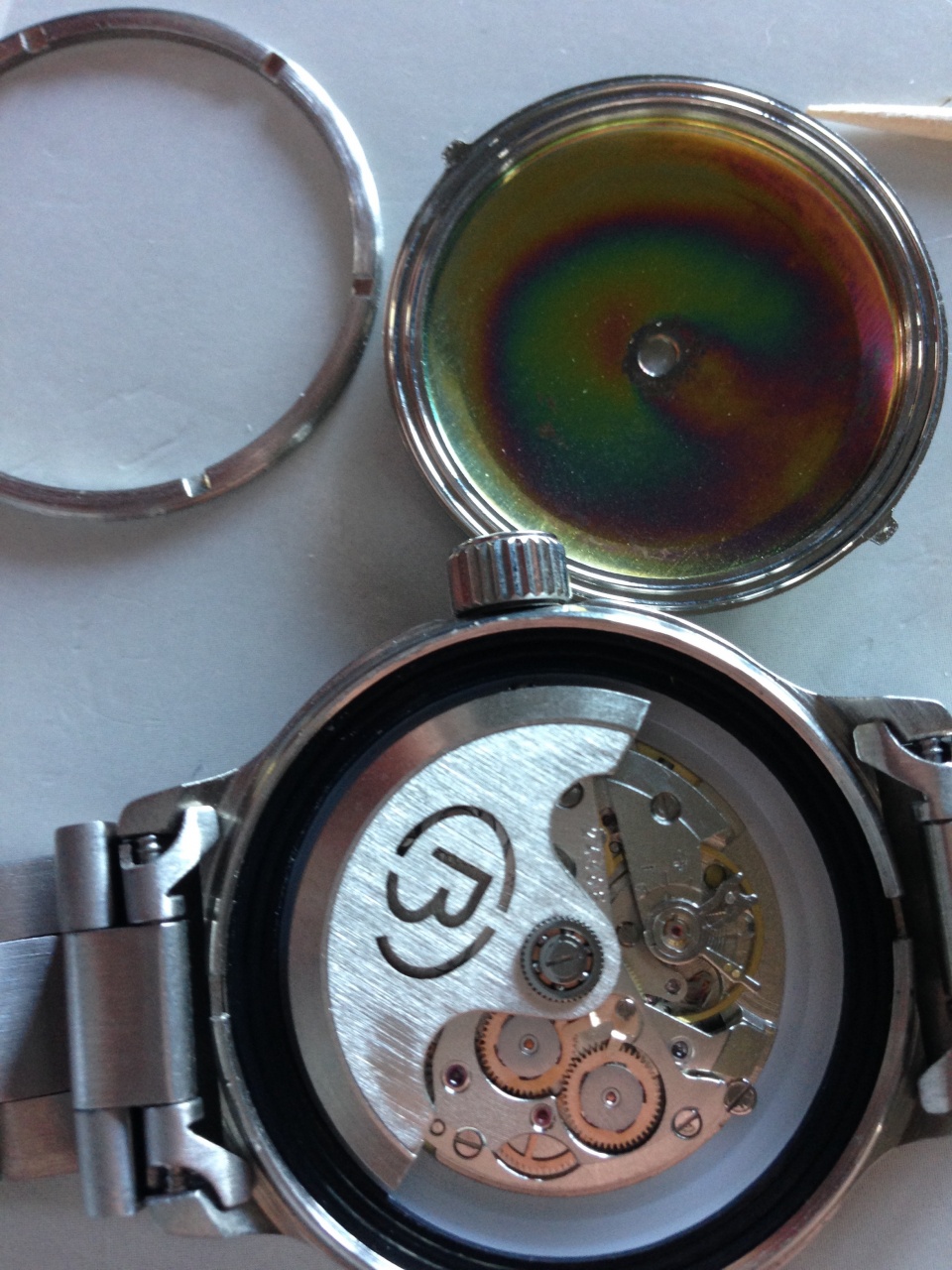

Когда-то давно, к примеру: механизм защищали дополнительной крышечкой между механизмом и крышкой часов из антимагнитного металла - и писали антимагнитные
ЗЫ ЧЧЗ так делает до сих пор Нажмите на изображение для увеличения

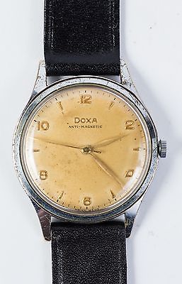

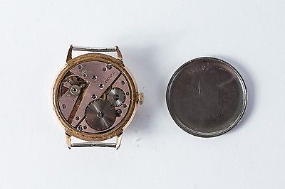

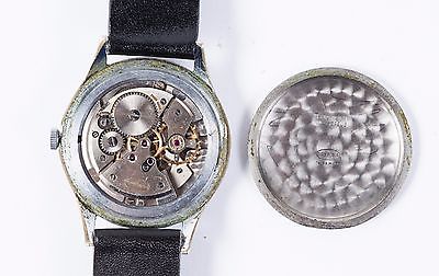

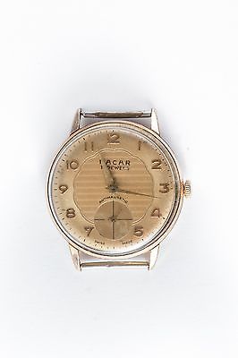

Если заглянуть в прошлое, то имели место варианты без дополнительного внутренней защиты, с надписью antimagnetic
http://www.terapeak.com/worth/men-s-.../152288399805/
Название: men-s-wrist-watch-doxa-swiss-made-antimagnetic-02070f2e5543d6f960f01a7e98a424b8.jpg
Название: men-s-wrist-watch-doxa-swiss-made-antimagnetic-644bd01f0de64672400f896beb5d82c9.jpg
http://www.terapeak.com/worth/men-s-.../152288398844/
Название: men-s-wrist-watch-nacar-17-rubis-swiss-made-antimagnetic-79b212f2dfc713afeff6683293a1b87d.jpg
Название: men-s-wrist-watch-nacar-17-rubis-swiss-made-antimagnetic-262f9ff2fb6ed4d58358b3b07b7d96b1.jpg
Что-то мне подсказывает, если бы Гамильтоны с надписью antimagnetic, действительно имеют антимагнитную защиту выше базовой (4800 А/м), то об этом было бы написано с указанием степени этой защиты, скажем, как это делают, Ролекс в модели Мильгаус (80000 А/м), Болл, ИВЦ и Синн в ряде своих часов, и конечно же Омега.

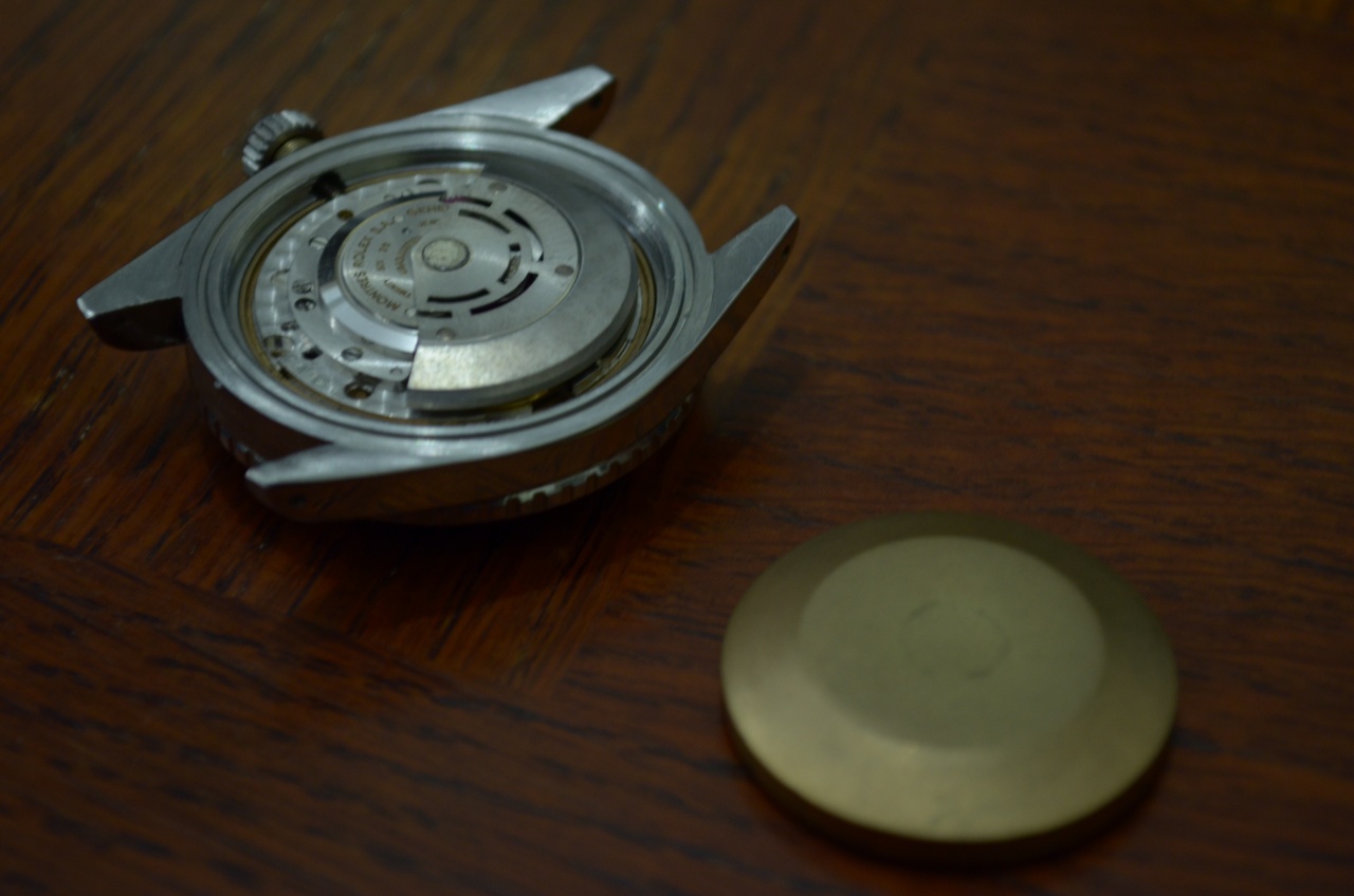

Кстати о Ролексе Rolex milgauss 1019

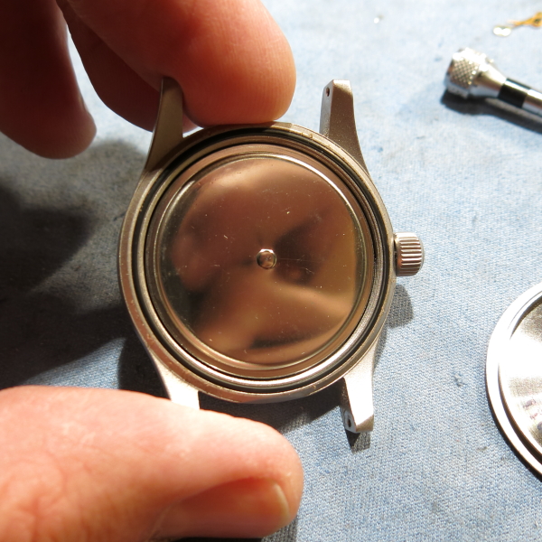

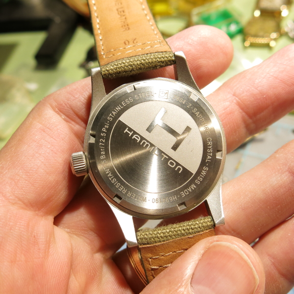

Искал инфу по модели часов, попался такой обзор с фото
http://www.hamiltonchronicles.com/20...l-h694190.html антимагнитность, дань традиции военного издания этой модели, обозначений АМ на часах нет, а она есть.
Ещё попалось фото с Khaki Pioneer, там тоже вставка была. Свои понесу на следующей неделе на ТО, спрошу про наличие АМ вставок, вала.

http://www.hamiltonchronicles.com/20...94190.html?m=1
Дубль
ID:	1600026   Нажмите на изображение для увеличения
ID:	1600027   Нажмите на изображение для увеличения
Эти 2 пользователей сказали Спасибо! BobbyS за это сообщение:
zorkiy sov (09.12.2016), Полковник 39 (24.11.2016)

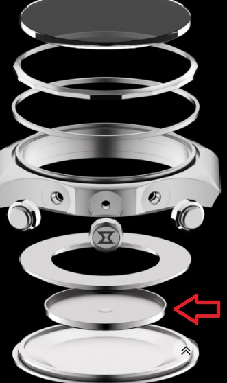

сегодня встречаются 2 способа организации антимагнитной защиты:
1. из специального сплава обеспечивающего защиту от магнитных полей, должны быть не только дополнительная крышка, но и ободок по периметру калибра, циферблат (или пластина под ним) и заводной вал (Ролекс, Синн, ИВЦ, Болл и прочие).
2. детали калибра выполняются из материалов слабочувствительных к магнитным полям (Омега).
ну и конечно же, если антимагнитная защита, превнесённая одним из вышеперечисленных способов, действительно имеется, то производитель всенепременно укажет её характеристики в Ампер/метр, Гауссах, Теслах, Эрстедах.
Сообщение от Полковник 39 Посмотреть сообщение
Сообщение от BobbyS Посмотреть сообщение
хмм, а есть уверенность, что это именно антимагнитная защита, а не защита калибра от избыточного внешнего давления ?
скажем, ряд современных часов Эдокс (Дельфин, Гидро-Саб) имеют подобную пластину (double case back) защищающую калибр именно от внешнего давления:
Последний раз редактировалось Аккаунт удален; 24.11.2016 в 14:04.
