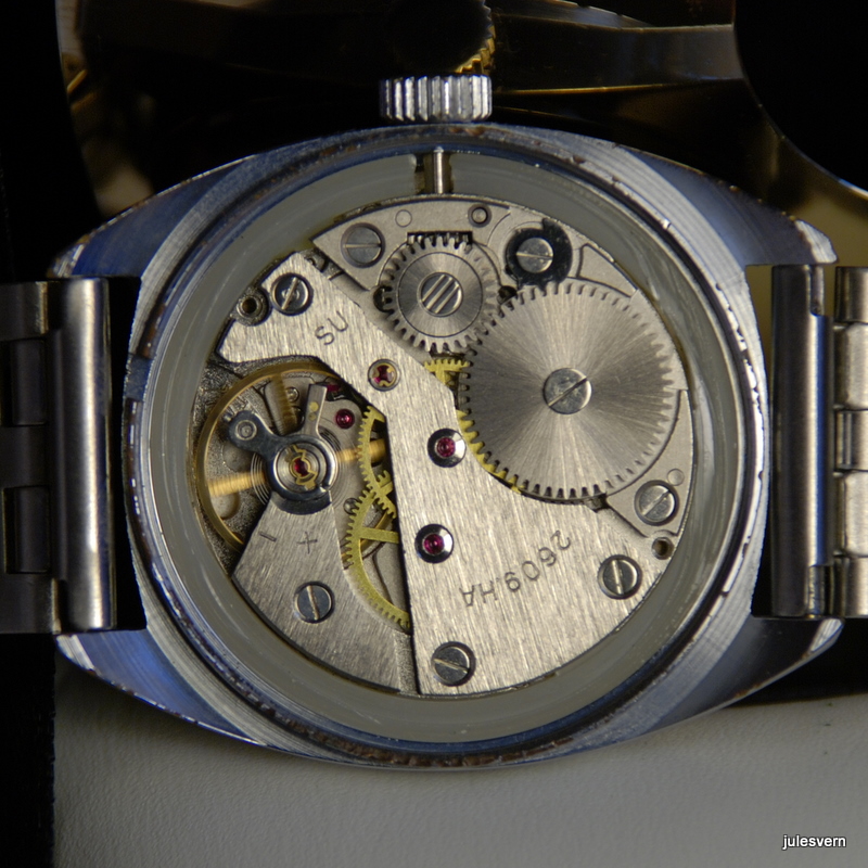

если говорить о калибрах советского производства - то советская Ракета 2609.Н (или НА или НП) просто неубиваема

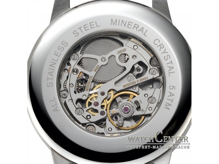

также Мийота 82хх очень надежный кондовый механизм, но он с автоподзаводом
на Ситизенах есть версия с боковой секундой, которая еще чуточку надежнее
http://www.dutyfreeislandshop.com/ru...-elegant-watch
хотя есть версия с ручным заводом
http://watchcenter.com.ua/Laco-Pilot...erg-42-mm.html
Особенно более редкая разновидность с камнями на оси барабана. Выработка этого отверстия - частая проблема многих механизмов, поэтому камни здесь - большое преимущество.
