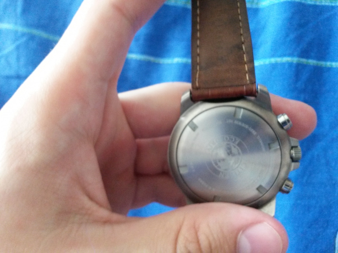

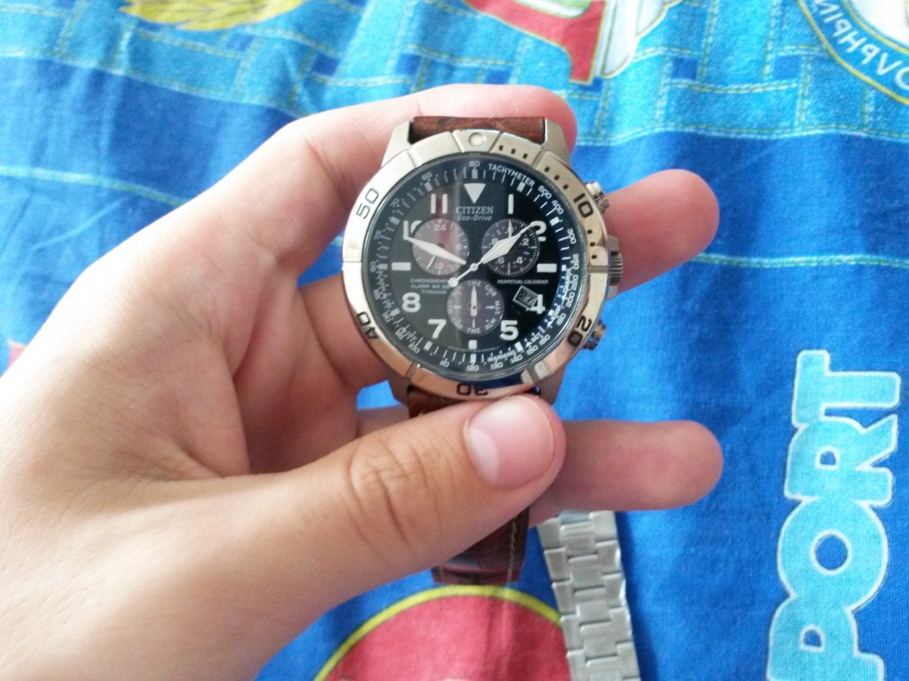

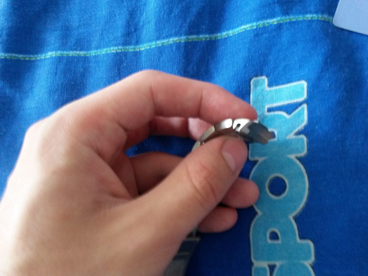

Доброго времени суток всем.
Имею часы citizen bl5250-02l и браслет для них Bl5250 -53L.
Проблема в том, что концы браслета не встают в часы, дырки расположены чуть ниже. Хотелось бы узнать, можно ли заменить эти самые концы браслета, чтобы он подходил к часам? Или есть ли возможность заказать такую деталь на заказ. Пожалуйста, подскажите.

пересверлить отверстия в часах, либо в концевиках браслета. наверное лучше в часах.

Можно попробовать опилить концевой элемент браслета так, чтобы отверстия совпали. Думаю, браслет всё же дешевле часов.
Нет фото как вообще браслет выглядит при совмещении с часами.

Заменить нельзя , а вот подогнать можно .
