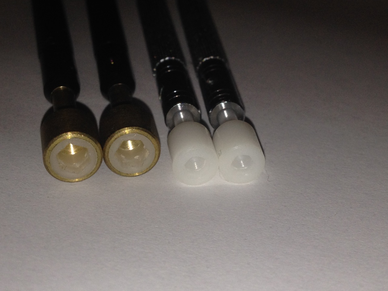

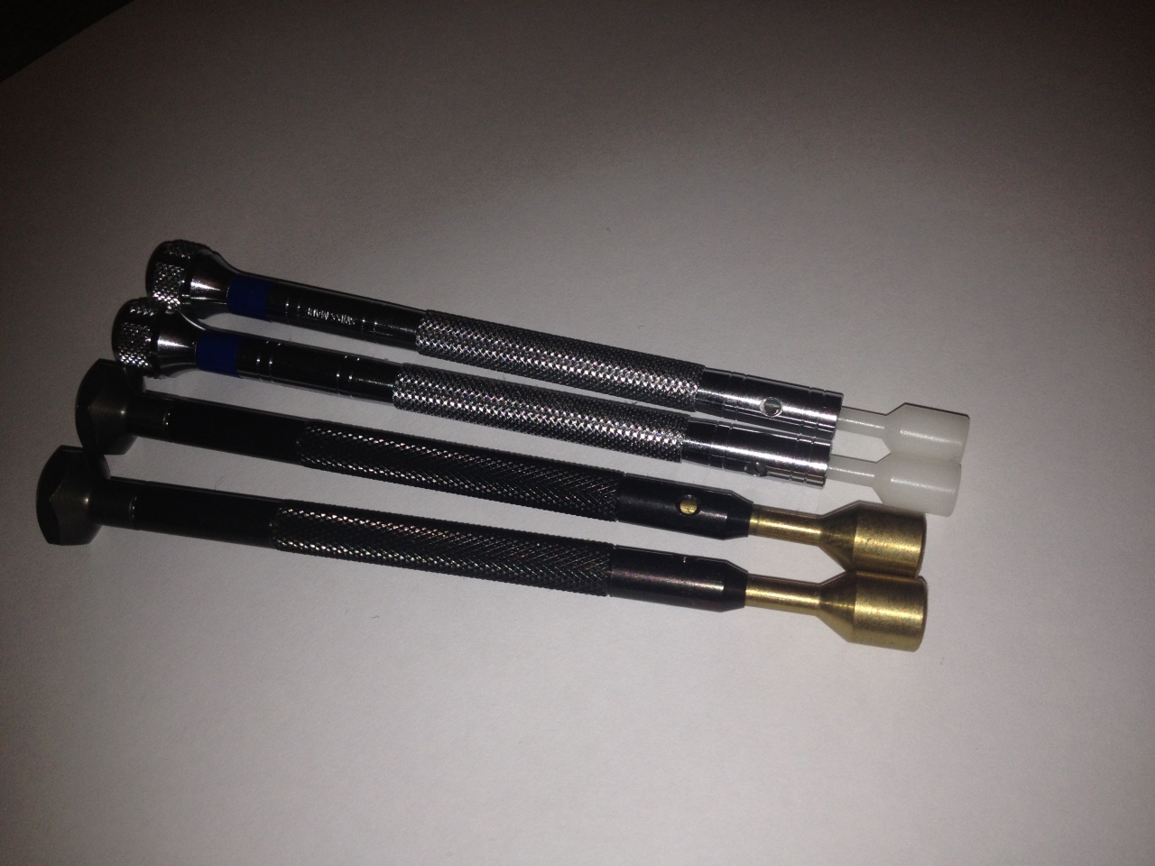

Фирменный инструмент выглядит так:
ID:	712772 Нажмите на изображение для увеличения

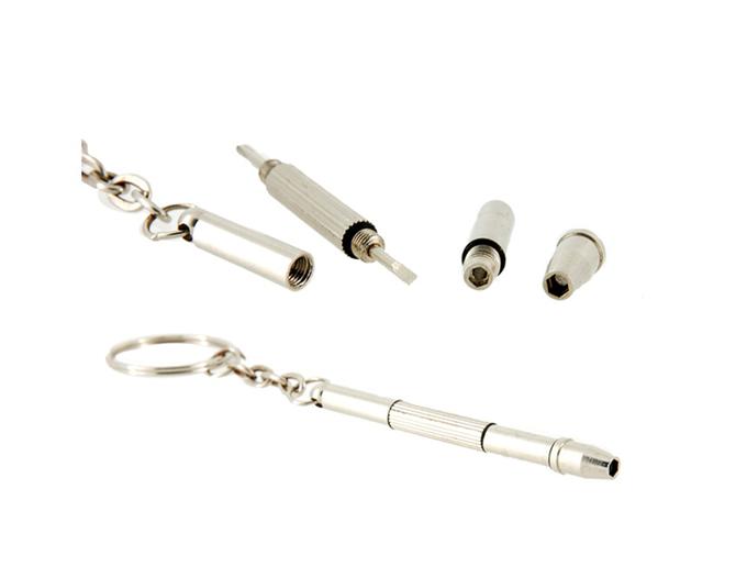

Можно купить инструмент для ремонта очков. Размер подходит. Он металлический, но Вы можете откручивать через полиэтиленовую пленку.
Выглядит так:
Нужно иметь пару, т. к. на шести часах с одной стороны нужно держать, с другой - крутить. И самое главное - на золотых винтах(кабошонах) легко отламывается резьба. Новые стоят очень дорого. Так, что будьте аккуратны.

Дада, именно это и нужно. А реально купить такие торцевые ключи (так это называется?). Или это фирменный эксклюзив? Может есть набор какой-то для этих целей?
