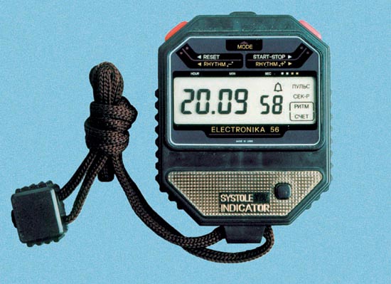

Электроника 56 ЧСС
За какую цену можно приобрести новый в упаковке, абсолютно рабочий сабж?
на ибэе не нашел

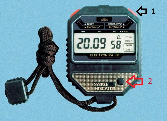

ладно забыли про цену...
есть рабочий модуль ....на половину
режим часов работает без проблем
переходим в режим секундомера и только нажимается кнопка запуска отсчёта, начинается моргание и затухание индикации
затем полностью откл.
помогает только рестарт тремя кнопками
так же реагирует на задание и отсчёт ритма
пока просто в режиме ожидания всё норм как только кнопка запуск- крах
и выкл.
есть мысли?

В других режимах работает без проблем.
ещё фишка
в режиме секундомера нажимаем кнопку (1) и пока затухание и мерцание индикации, жмём кнопку пулсомера (2)
происходит переход в режим пульсомера, индикация восстанавливается, отображается сердечко (всё как положено)
через несколько секунд автоматом (так как пульс не меряем) переходит в режим секундомера, а секундомер как ни в чём не бывало осчитывает и индикация норм.
как только жмём остановить - крах выкл.

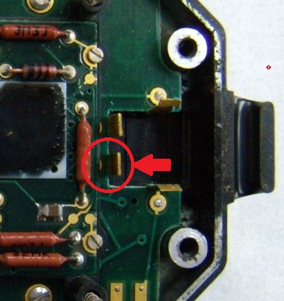

развинтил всё, визуально косяков нет.
Стал звонить контакты, оказалось один мёртвый
на вид всё пристойно чистенько, что за
начал его шевелить прилагая усилие ...щёлк и он отвалился в месте пайки
оказалось, что под самим контактом бурое серое пятно с зеленью
контакт держался за счёт красноватого изолятора которым покрыты все контакты.
Зачистил, перепаял и всё заработало:
кто бы вот знал ... с виду всё как новое выглядело даже намёка нет
