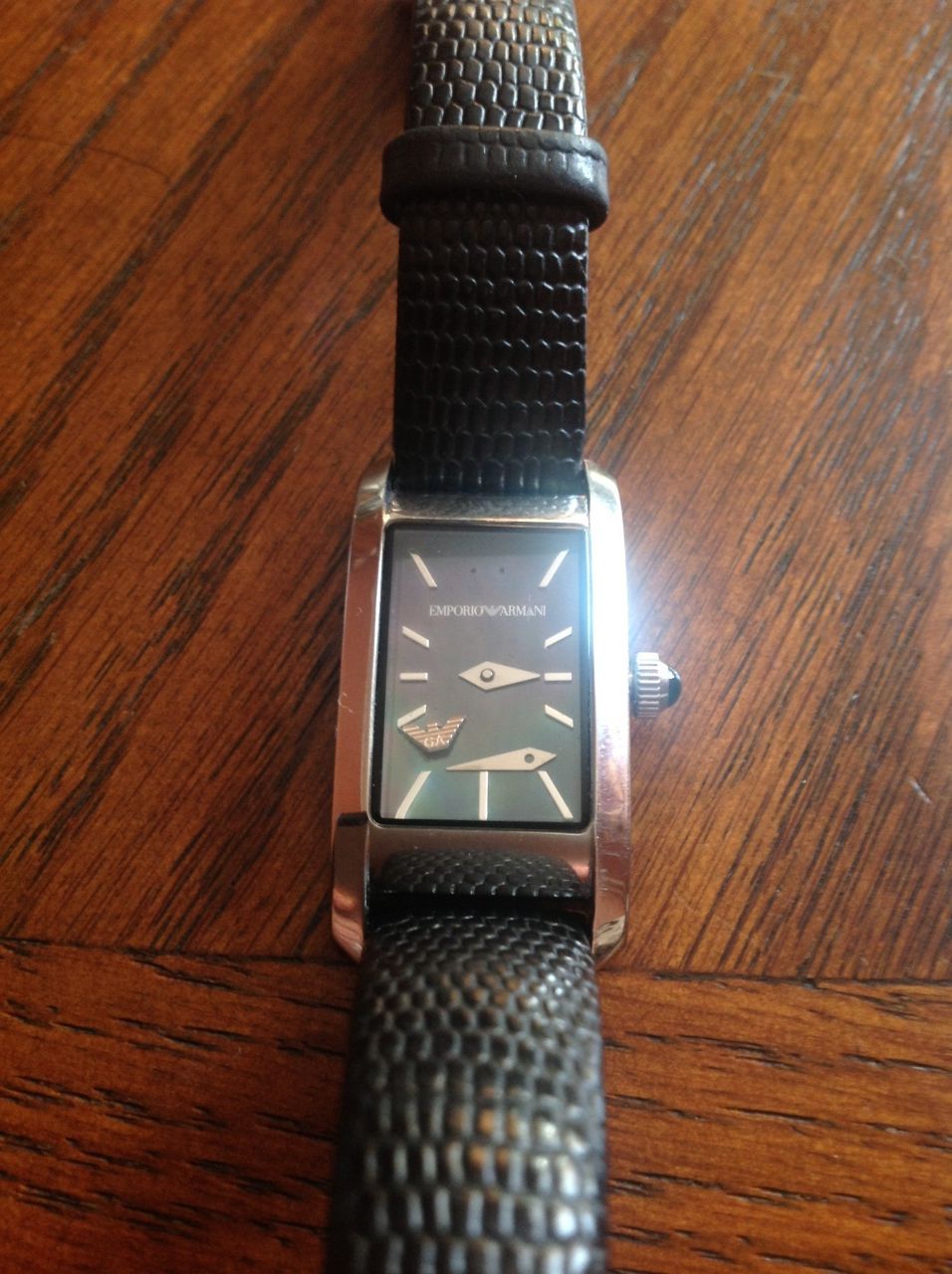

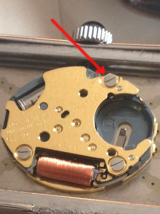

Здравствуйте! Подскажите пожалуйста, как мне вытащить вал перевода стрелок? Хочу назад приделать стрелку и эмблемку. Вложил фото.
Заранее спасибо

Нажать на точку на рычаге. Головка при этом должна быть прижата к корпусу.

Подскажите пожалуйста, возможно ли самому поставить назад минутную стрелку? Пока я не понял как это сделать.

Сообщение от dancefuture Посмотреть сообщение
Механизм на жесткую поверхность, не забыть проверить прилегание цифера, стрелки на"12", пластиковый стержень от авторучки подходящего диаметра(после установки контроль зазоров), отвалившийся элемент на двухкомпанентный клей(чуть-чуть в отверстия и между).
