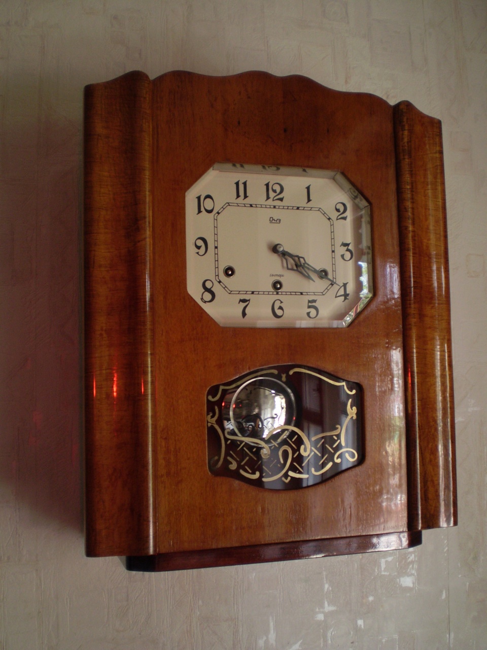

Собственно остался последний вопрос - у всех ли часов был получасовой бой или нет?
были и с четвертным боем, но они довольно редки
вот мои:

Сообщение от Dima343 Посмотреть сообщение
вот мои:
Вложение 515201
Я слышал о таких. Но это очень редкая модификация, как я понимаю. А мне интересно насколько редок (ценен) получасовой вариант.
это даже не модификация, там совершенно другой механизм
такой вариант получасовых ОЧЗ, как у вас, не является редкостью
получасовые ОЧЗ с длинным маятником встречаются реже, но все равно это не идет ни в какое сравнение с редкостью настенных и настольных четвертных ОЧЗ
