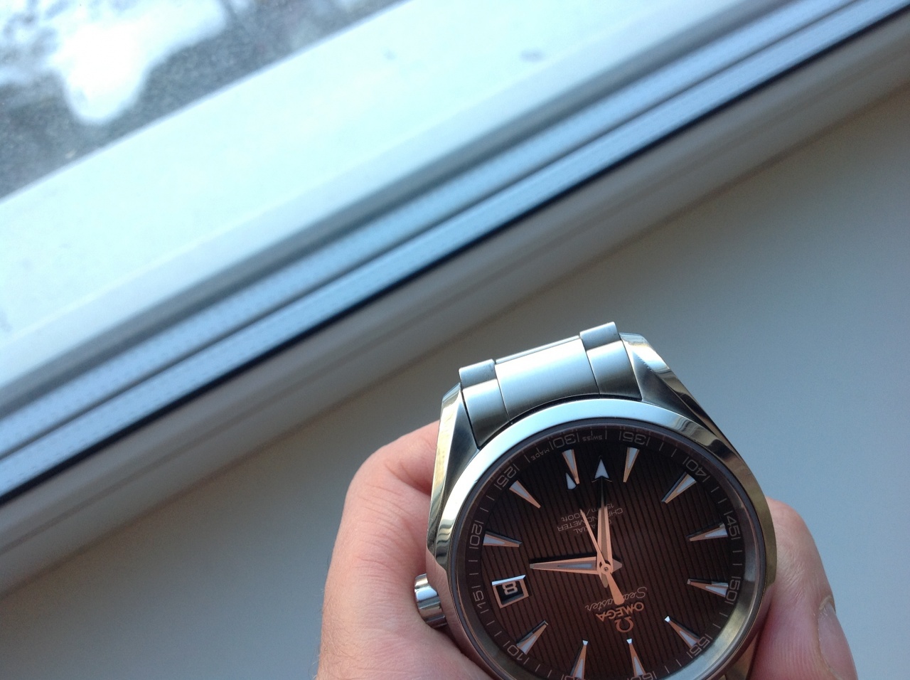

Владельцы aqua terra, или те кто в теме, подскажите пожалуйста!!! Заменил на часах кожанный ремень на оригинальный браслет (изначально часы шли на ремне). Поносив заметил, что браслет не мертво сидит в ушках, а как как бы покачевается на шпильке и тем самым то немного отойдет от корпуса то подойдет в плотную. Это проявляется при натяжении браслета, натянут - есть зазор, паралельно часам или без натяга- зазора нет. Подсткажите пожалуйста, это у всех так, или для браслета нужны более толстые шпильки обеспечивающие плотную фиксацию? Заранее спасибо!
В таком положении нет зазора.

Зазор
В таком положении зазор виден.Нажмите на изображение для увеличения

У меня изначально были на браслете, сейчас рассматривал, зазора не увидел...

Не знаю как именно в данном конкретном случае, но обычно шпильки на ремень и браслет разные.

На моих часах PO эти звеньня сидят плотно и не люфтят.

Все зависит от толщины шпилек.
В мастерской их вам подберут как надо.
Но после носки, они все равно поднашиваются (прогибаются) и будут все равно люфтить.
Так, что думайте сами, смирится с этими или поставить новые и через два три месяца увидите тоже самое.

Нужно подгонять в плотную, имхо корпус можно глубоко поцарапать браслетом и грязью, мусором. Как потом на ремень садить? Глаза мозолить будет

Константин, у меня на АT между корпусом и первым звеном браслета зазора не наблюдается, но правда им еще и месяца нет .

Часы с 2010. Брал новыми на браслете.Небольшой зазор появляется при изгибах.Примерно как у Вас.Но если вызывает сомнения,то действительно попробуйте поменять шпильки.

Шпильки разные. Отнесите в сервис, там поставят шпильки для браслета и все.
