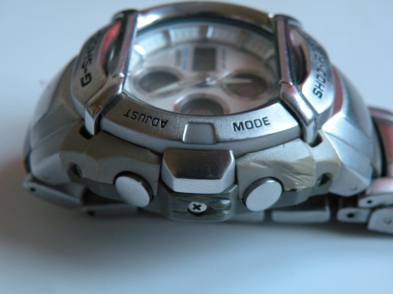

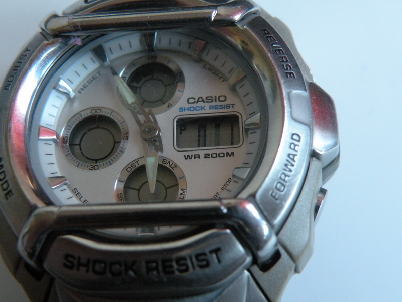

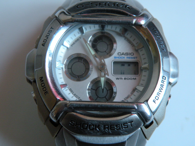

Доброго времени суток всем. Куплены на барахолке с севшими батареями G-511d. Внешнее состояние на 3 из 5, но модуль в отличном состоянии. Видимо ,как сели батареи, долго лежали без дела. После замены стрелки пошли без проблем. А вот с экранами беда. На фото видно что показывает только половина символов. Что может быть?
Батареи поставили новые - дело не в них.

Не знаю как там передаётся информация на дисплей, но если там тонкая токо проводящая резинка, она могла пересохнуть. Если это она попробуйте найти в продажи часы Монтана, старые с мелодиями помните? Там тоже такая резинка стоит, можно подрезать попробовать по размеру. Как вариант. То есть по сути скорее всего проблема в так называемом шлейфе, как в мобильных телефонах раскладушках и слайдерах идёт шлейф от дисплея к клавиатуре. Ищите проблему там.

Как эта резинка выглядит и где ее найти в шоках?

Эта резинка называется шлейф, и от Монтаны может не подойти, там контакты могут не совпадать
Попробуйте родную аккуратно почистить, только не растворителями, а легкими эфирами

Как вариант конечно стоит пробовать чистить, но попытка не пытка так сказать.

Только где она и как выглядит? есть может пример на фото где ее искать?

Модуль после замены батарей перезагрузили (контакт АС) ?

Совершенно согласен. Я бы еще посоветовал и сам экран в месте прилегания резинки протереть, там контакты, вроде графитовое напыления. Тоже осторожно надо.

Сообщение от 4el Посмотреть сообщение
Присоединяюсь к вопросу!
Оставьте на время в покое резинку
И шлейфом резинка называться не может.
