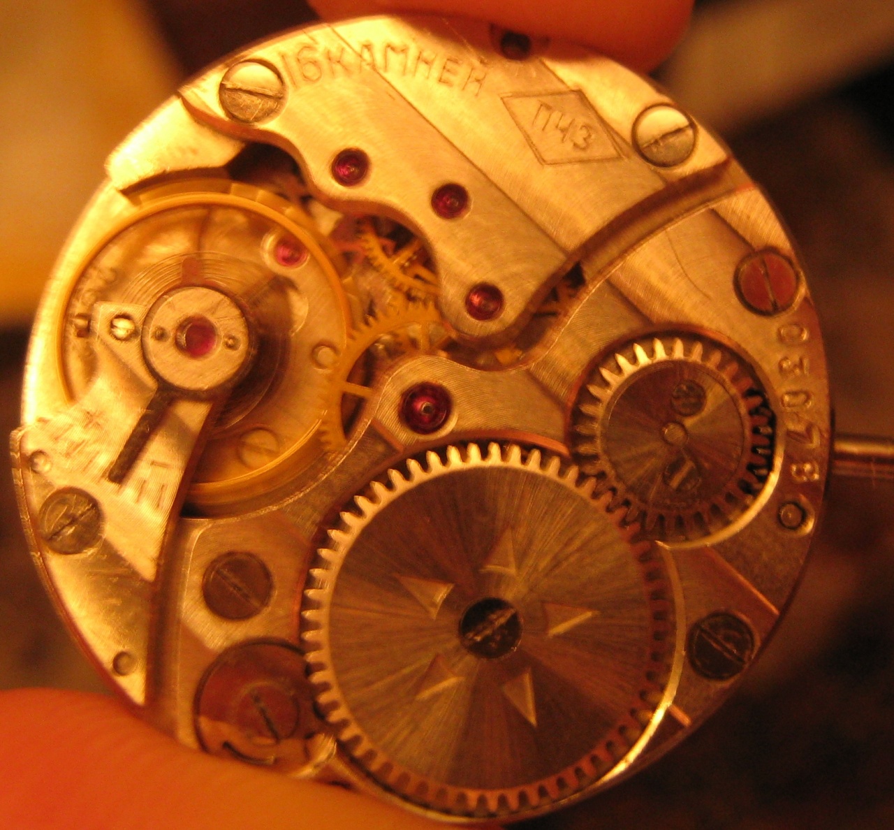

Может есть фотографии механизма как со стороны платины так и со стороны циферблата?
и уточняющие вопросы:
1. обязательно ли наличие камня под осью центрального колеса
2. если в 2602 должно быть 16 камней, тогда что за механизм изображен на фото?
ID:	243823 Нажмите на изображение для увеличения
на мосту написано ПЧЗ 15 камней, и нет противоударного устройства баланса заводная головка фиксируется не нажатием а закручиванием винта.

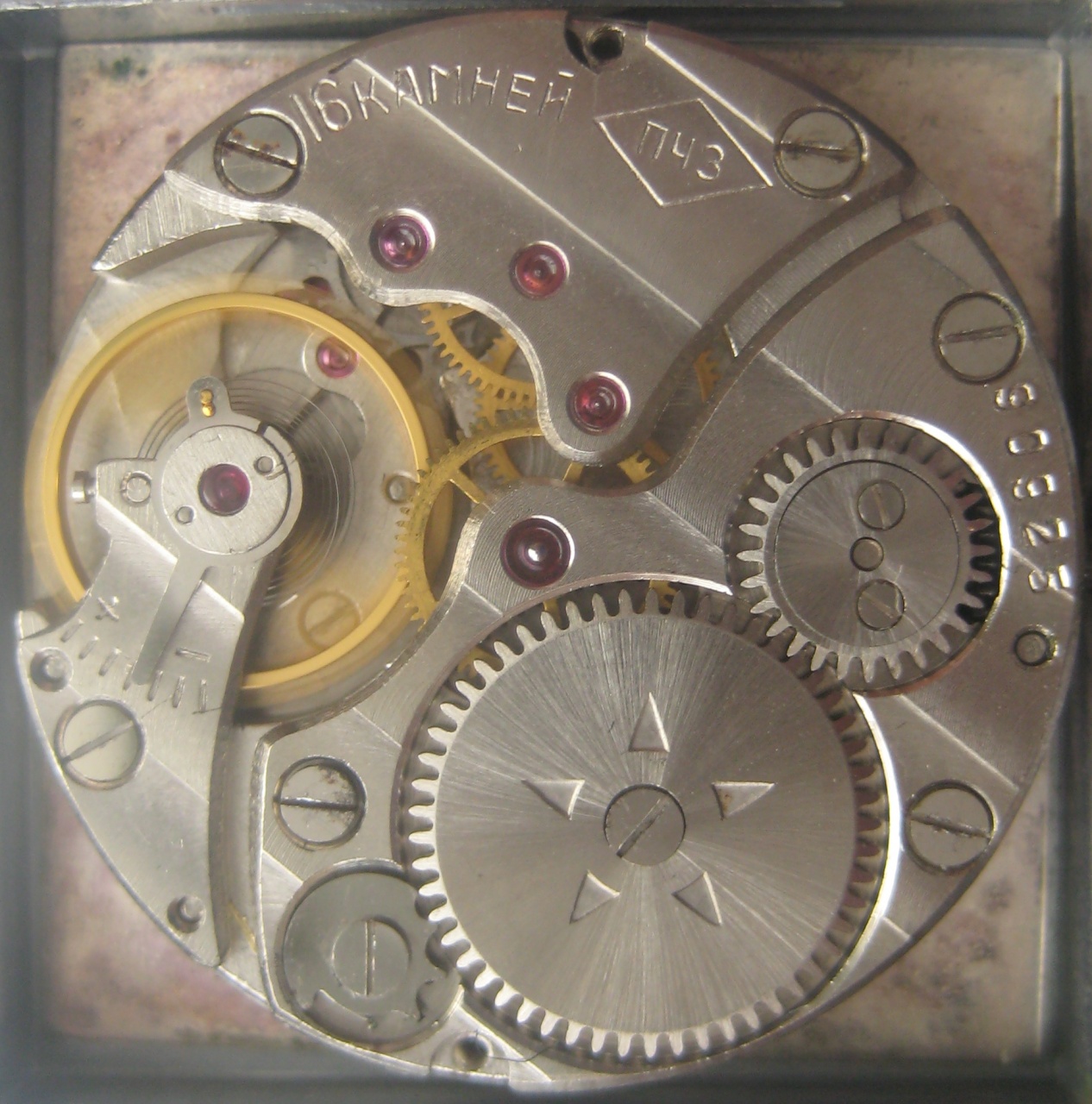

у меня часы надпись ракета , на механизме написано 2602, 16 камней и ракетовская эмблема. нет противоударного устройства баланса.

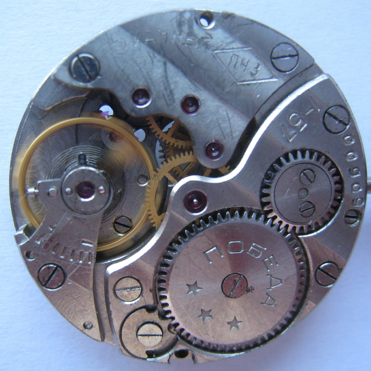

По-моему этот механизм скомпилирован из 2х,
на мосте ангренажа надпись 15 камней,
в действительности-16,да и по обработе мосты
смотрятся разншёрстно.
На моей ПОБЕДЕ ПЧЗ,всё как написано-15 камней и есть.

Сообщение от harris1969 Посмотреть сообщение
Да вы правы уже исправил.
Так значит
должно быть так
Механизм ПЧЗ 2602 был, с боковой секундной стрелкой, 26 мм, 15 или 16 камней, без противоударного устройство оси баланса. По своей сути модернизированный Победовский механизм

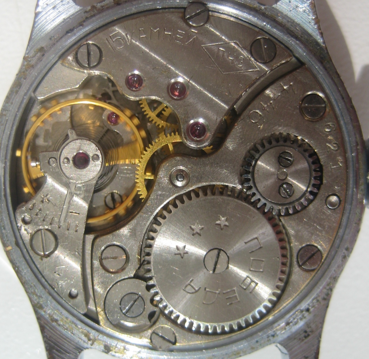

Образец из коллекции А.Б.
Такая спецификация механизма будет правильной?

Сообщение от samun Посмотреть сообщение
Так значит
должно быть так
Вложение 243879
А был ли он 2602 о 16камнях?
Вот 2603 -16 камней,но с противоударным устройством.
1МЧЗ и ЧЧЗ в узкий промежуток времени-где-то 54-55г,
выпускали пылевлагозащищённую ПОБЕДУ(2602),с
амотизированным балансом.

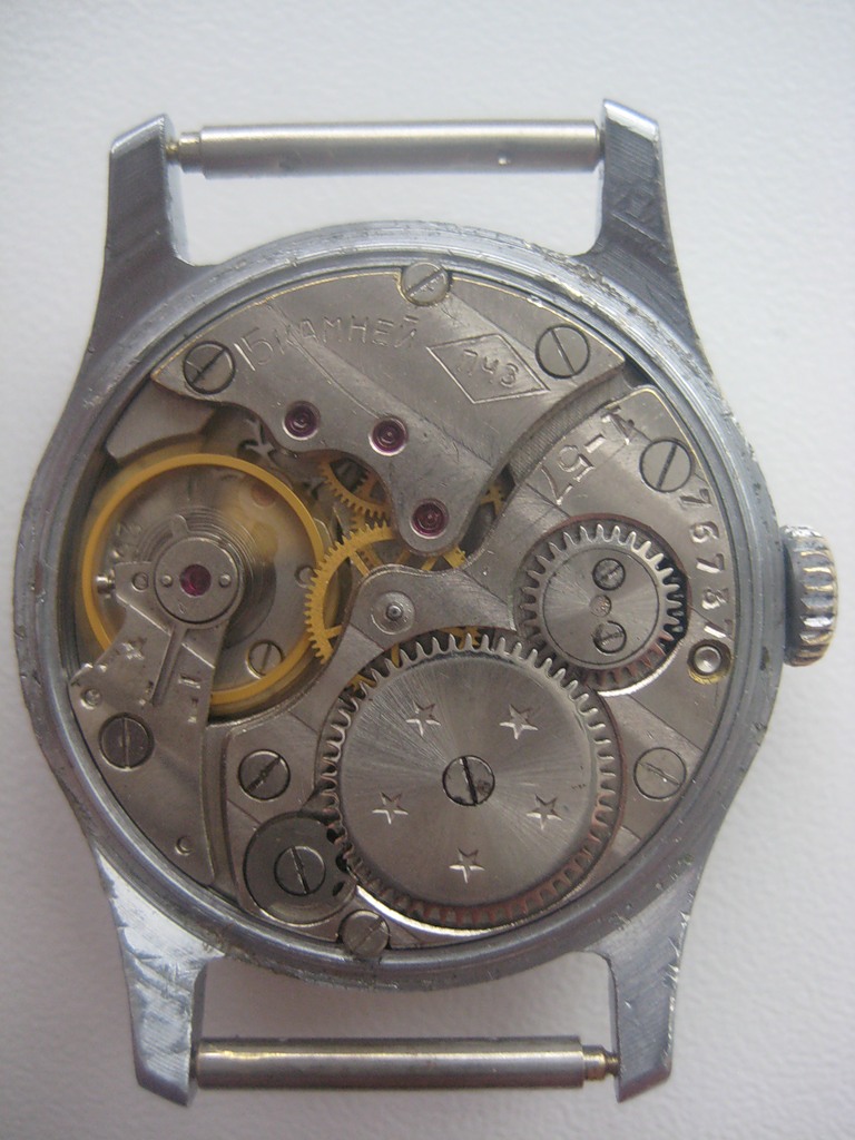

уверяю вас был, завтра выложу фото.

У А.Б. тоже котлетка, если быть предельно строгим. Там должно быть колесо на заводном барабане с надписью "Победа", т.к. механизм чисто победовский. На 2602 должно стоять на мосту "16 камней", быть камень на минутном колесе и колесо на заводном барабане стоять со стилизованной звездочкой, как в 2603. Вообще отличие 2602 и 2603 только в наличии у 2603 инкаблока на платине и мосту баланса. В остальном полная идентичность и взаимозаменяемость.
Эти 2 пользователей сказали Спасибо! dmvt1 за это сообщение:
samun (11.04.2012), uvarrov (10.04.2023)
Старый 11.04.2012, 17:00
samun samun вне форума
Регистрация: 03.01.2012
Сообщений: 1,766
Сказал(а) спасибо: 1,195
Поблагодарили 2,592 раз(а) в 881 сообщениях
Сообщение от dmvt1 Посмотреть сообщение
а мосты с надписью ПЧЗ 15 камней от какого механизма?
