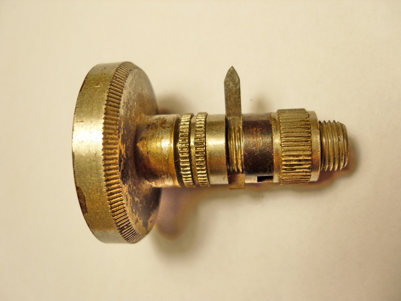

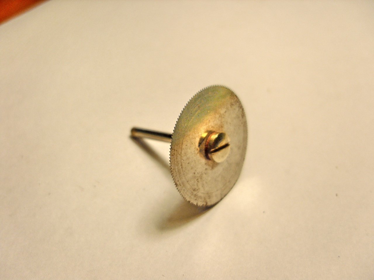

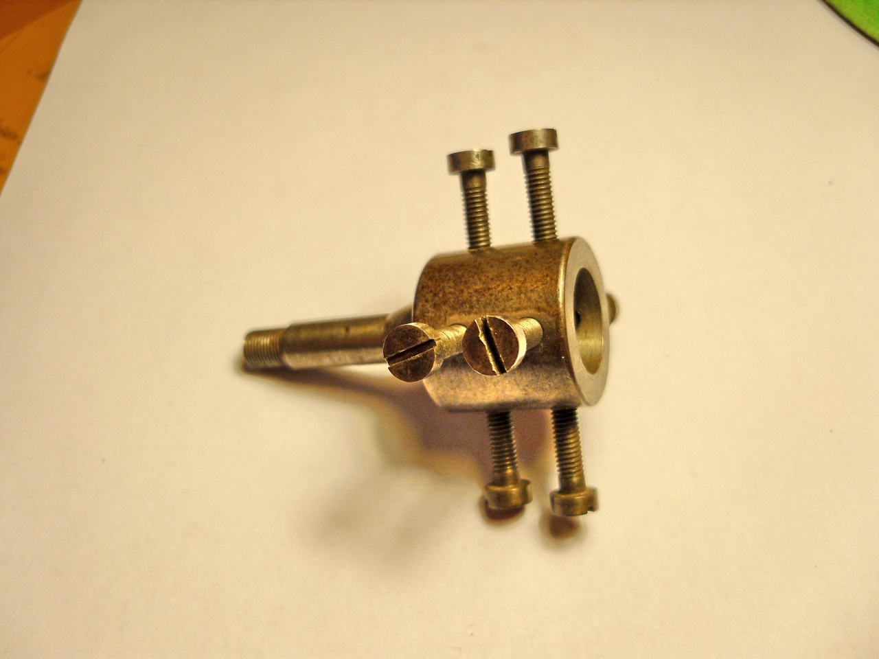

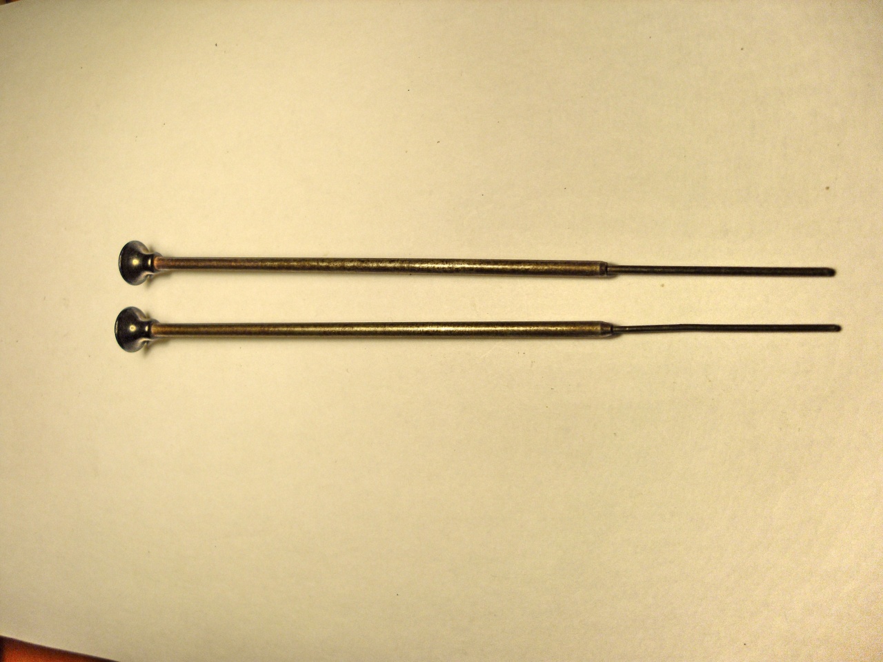

Уважаемый Душан,подскажите по оснастке к токарнику Boley-Leinen.
Вот в комплекте были вот такие штучки,что это и для чего:

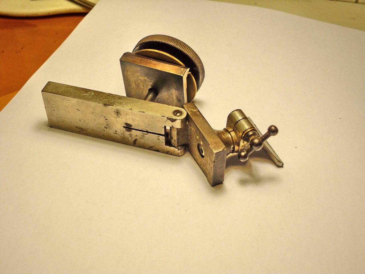

И вот зачем у "подручника" есть петля для откидывания?Спасибо.

Добры день!
1. Солдатик - держатель резца в суппорте
2. Box Chuck - используется когда надо точит заготовку эксцентрично.
3. Толкатели
4. Циркулярная пила (фреза) для того чтоб изготовить канавку на шляпке винта и другое
С уважением
Душан

Сообщение от tanamuna Посмотреть сообщение
"Специальный тип подручника, применяется в тех случаях, когда требуется выполнить большой объем токарных работ. Его можно откинуть, чтобы он не мешал, когда производятся измерения или полировка; когда же подручник возвращается, повторная регулировка его положения не требуется."
С уважением
Душан
PS
Описание взято из книге Donald De Carle "Руководство по ремонту часов" стр. 181 легче было чем чтоб я это описать по Русски.

Спасибо,почти всё понятно,только кроме толкателей,а можно узнать что ими можно толкать?И нет ли у Вас ссылки на эту книгу.
