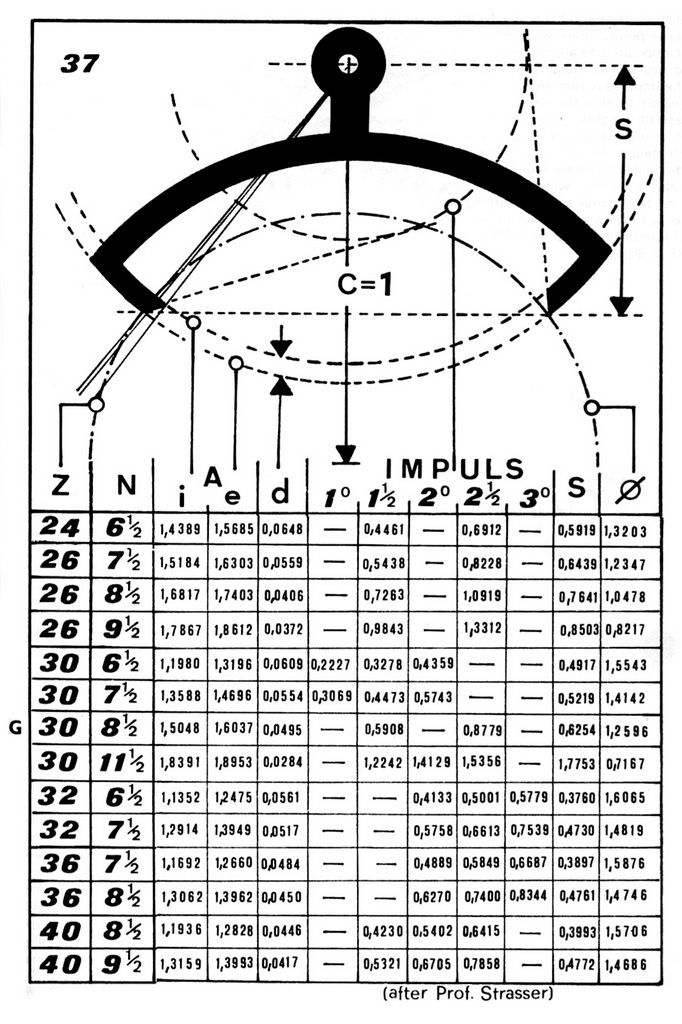

Добрый день!
В список надо добавить книгу от Hans Jendritzki и J.P. Matthey "Repairing Antique Pendulum Clocks" ISBN 978-3-941539-53-2.
Кроме издания на английском языке, книгу можно купить на французском или немецком языке.
Очень полезная книга для ремонте крупногабаритных часов без, и, с боем. Хорошо описание с образцами расчета элементов спусках. Например, расчет спуска Грахама, данные перечислены в таблице для спусковое колесо с 24-40 зубов, охватывающий 6-1/2 до 9-1/2 и 11-1/2 зубов.
С уважением, Душан
