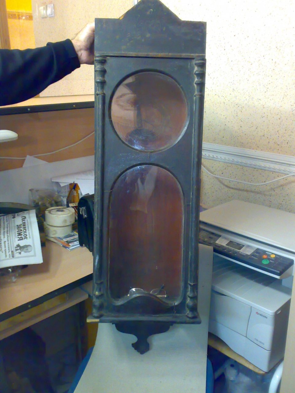

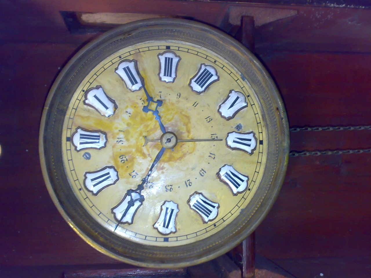

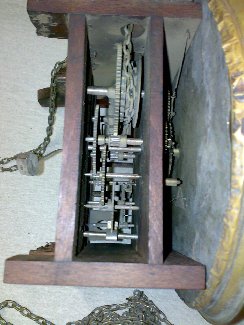

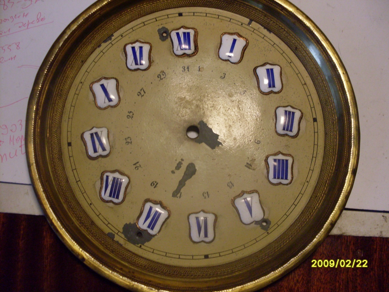

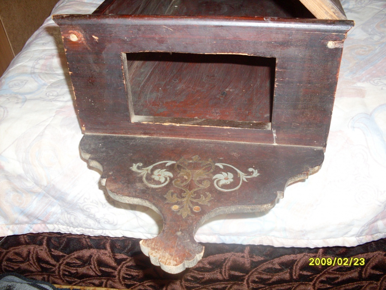

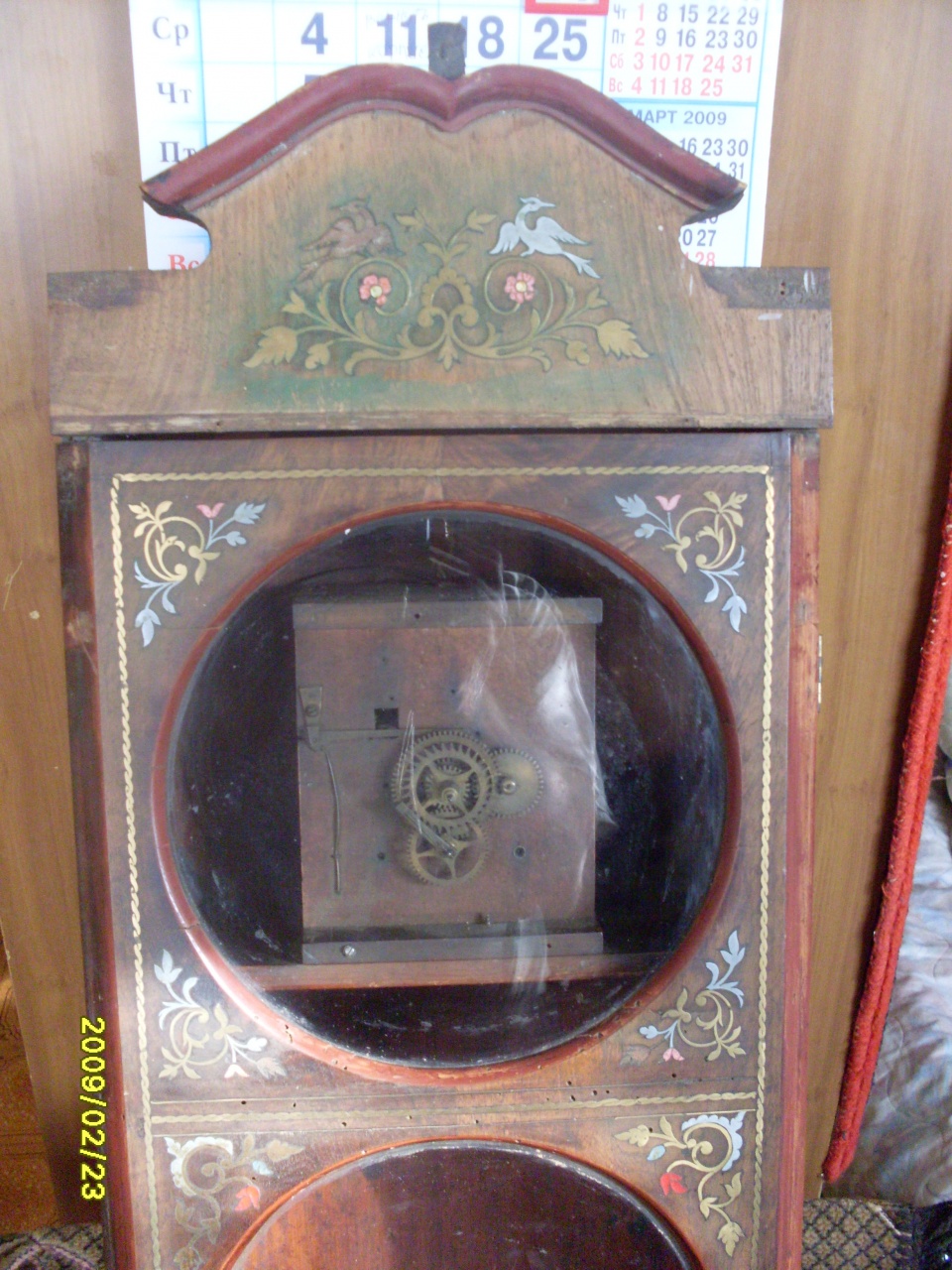

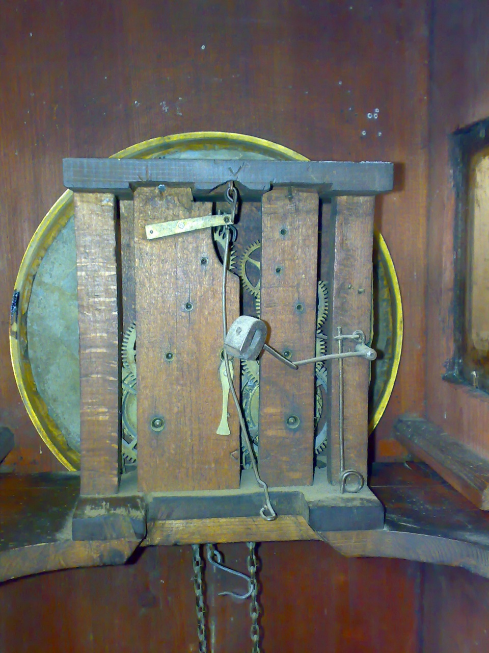

Прошу консультации у знатоков раздела по этим часам.
Интересуют первоначальный вид, место производства и примерный ценовой диапазон от сегодняшнего состояния до отреставрированного.

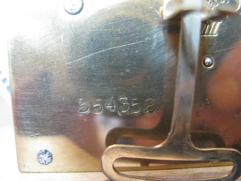

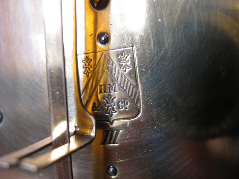

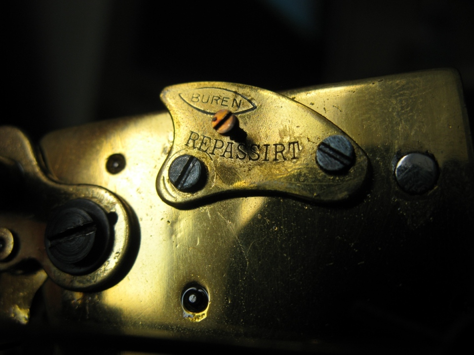

Здравствуйте, форумчане.
Имеется механизм, но нет корпуса. Что вы можете сказать об этом механизме и какой мог быть корпус? Моя информация скудна, но мне кажется у часов BUREN было другое клеймо.

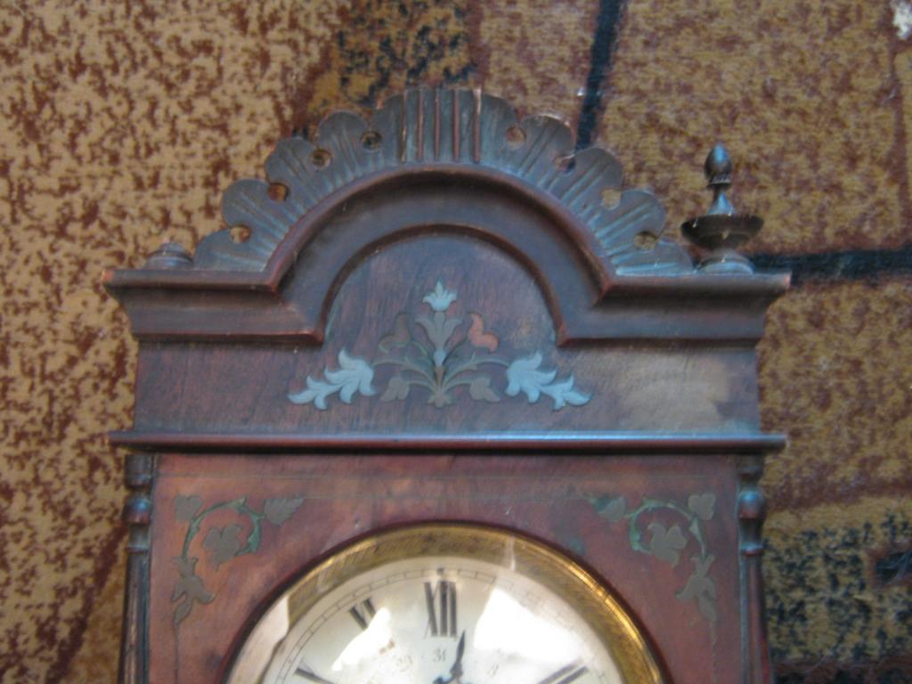

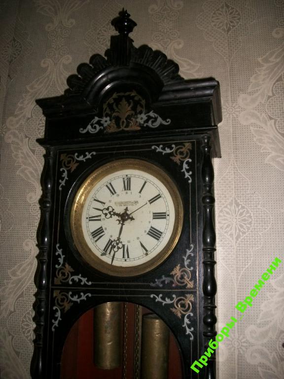

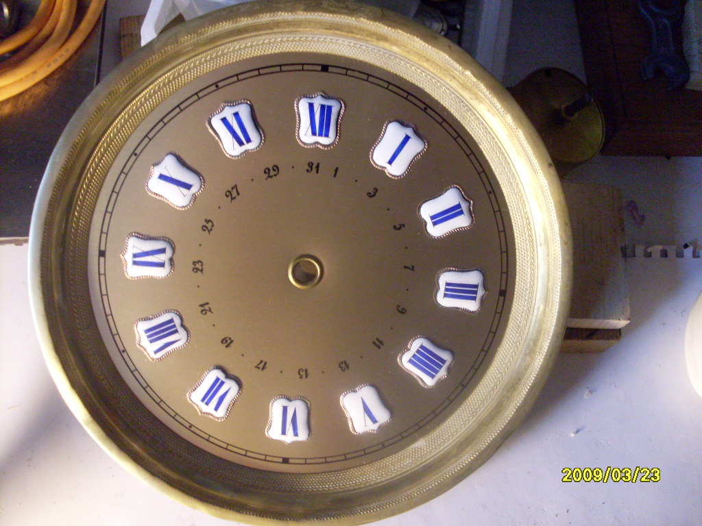

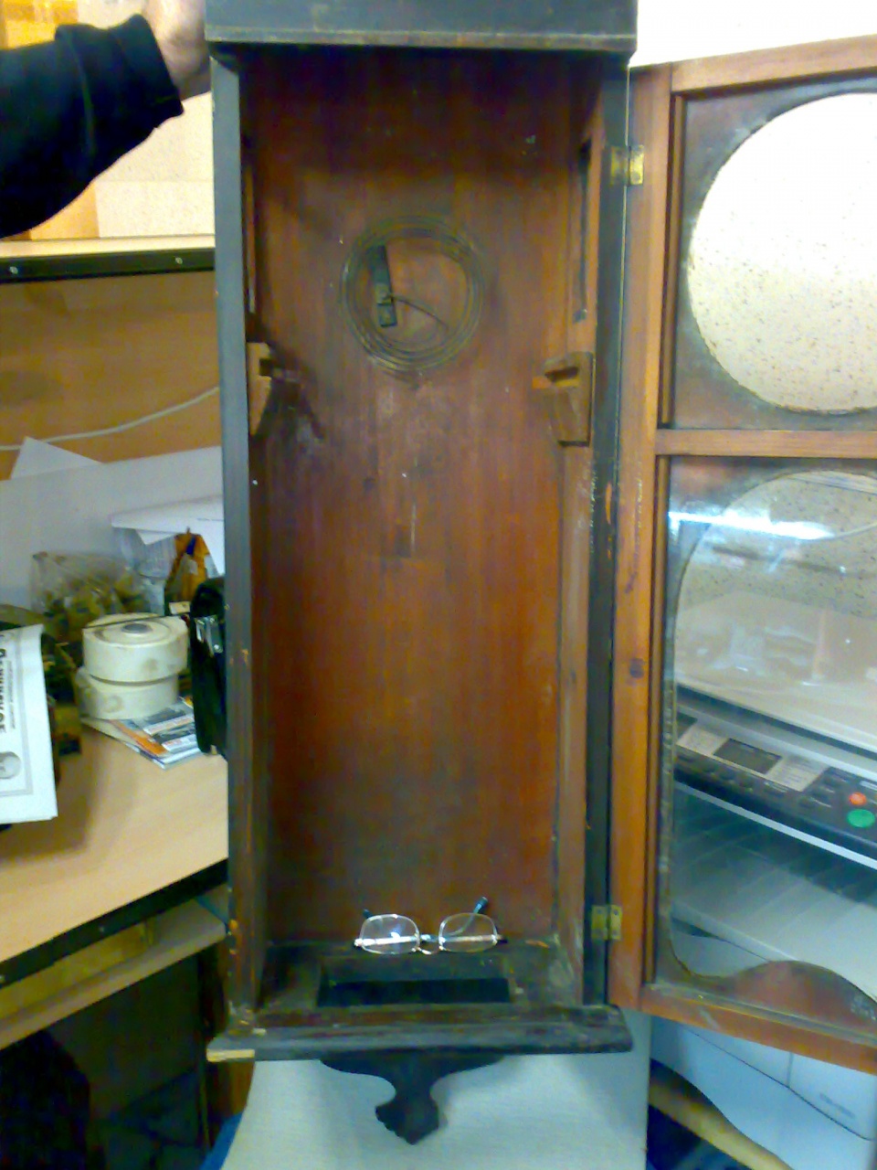

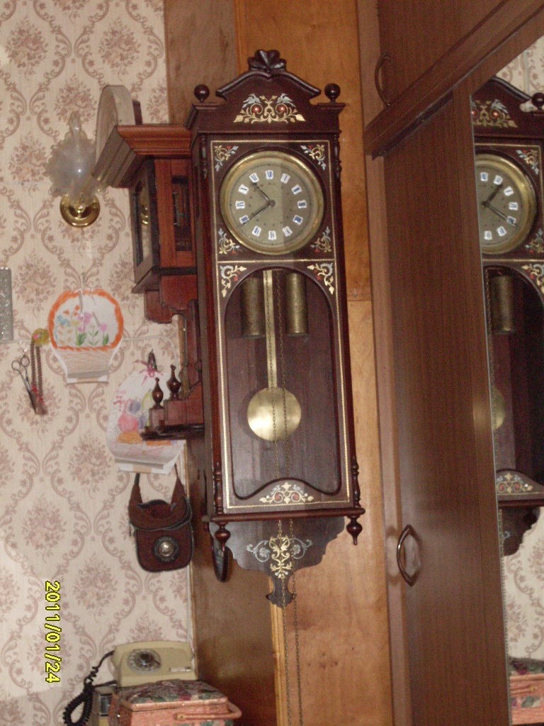

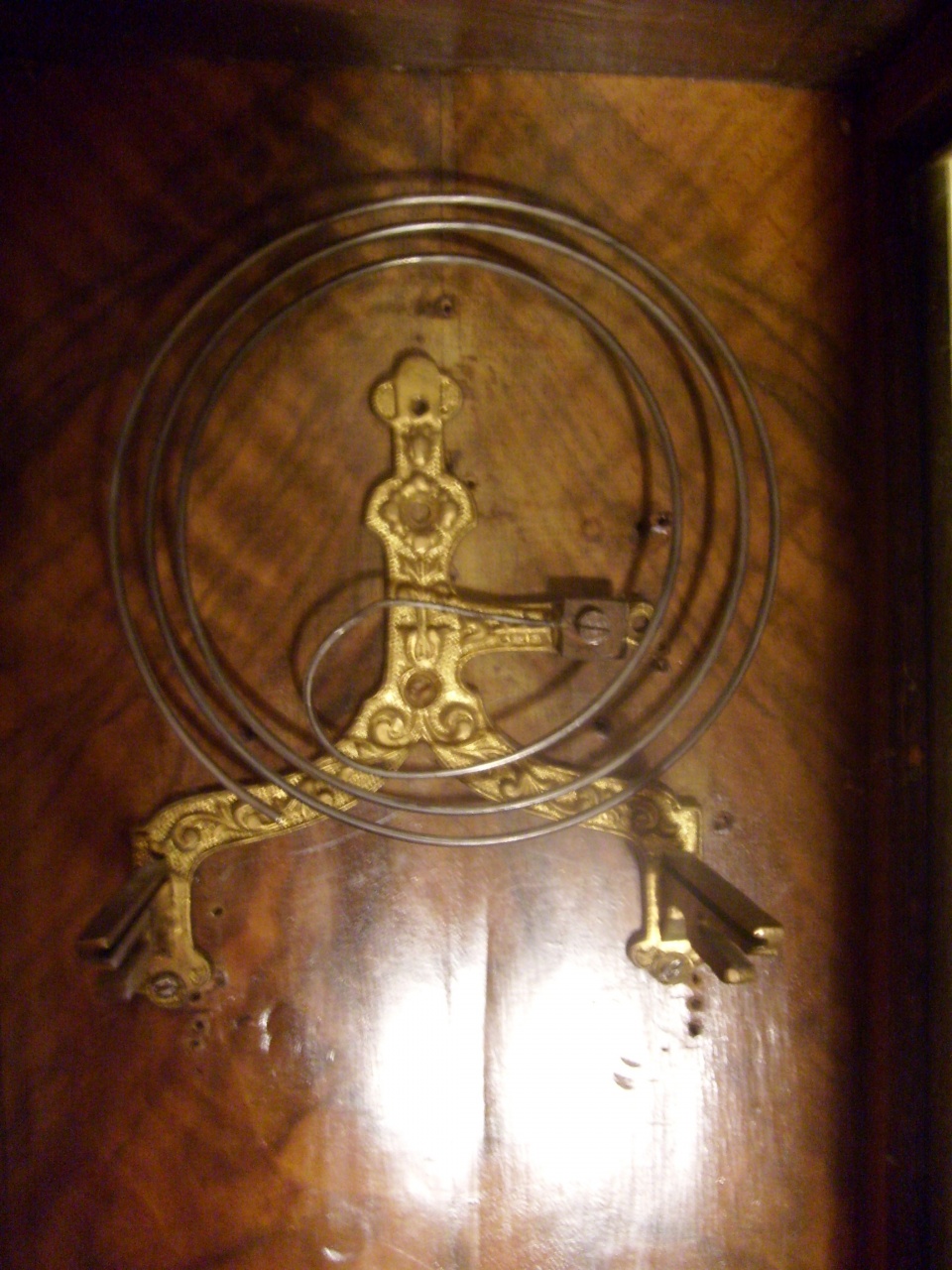

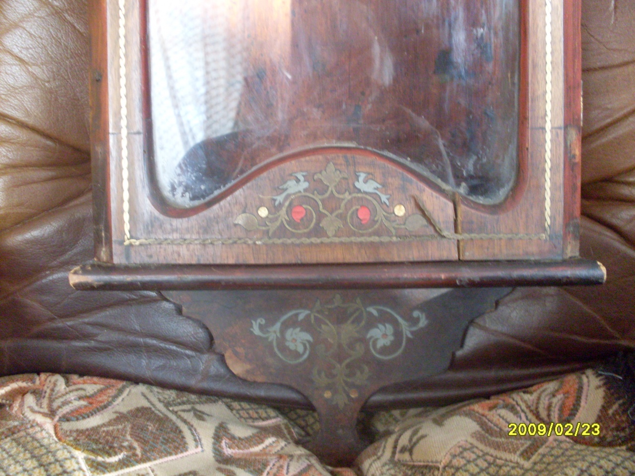

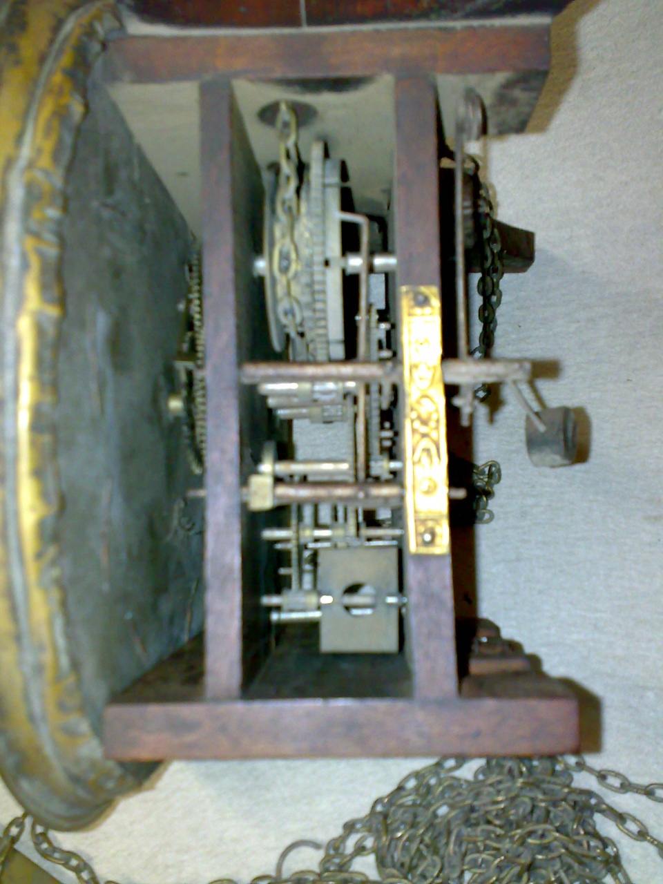

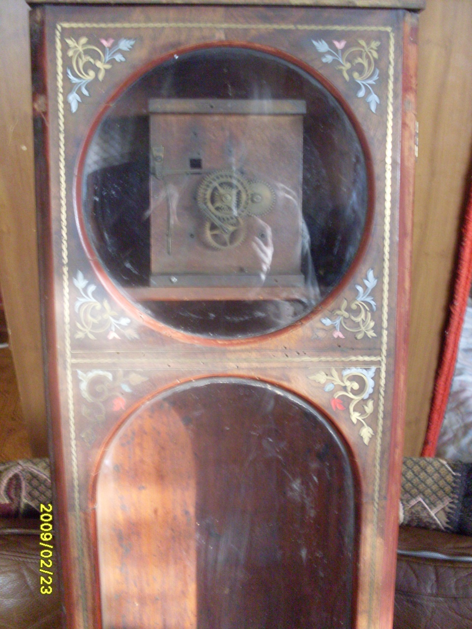

Может чем-то помогут фото похожих часов М.П.Калашникова,только инкрустированые.Первоначальный вид до реставрации и после.Механизм немецкий фирмы LFS(надпись тиснена на мех-ме под циферблатом).По цене подскажут другие форумчане.

Сделано в России скорее всего. Если под слоем краски сохранилась инкрустация - в районе 150$. В отреставрированном виде от 600$.

Алексей Михайлович, добрый день!

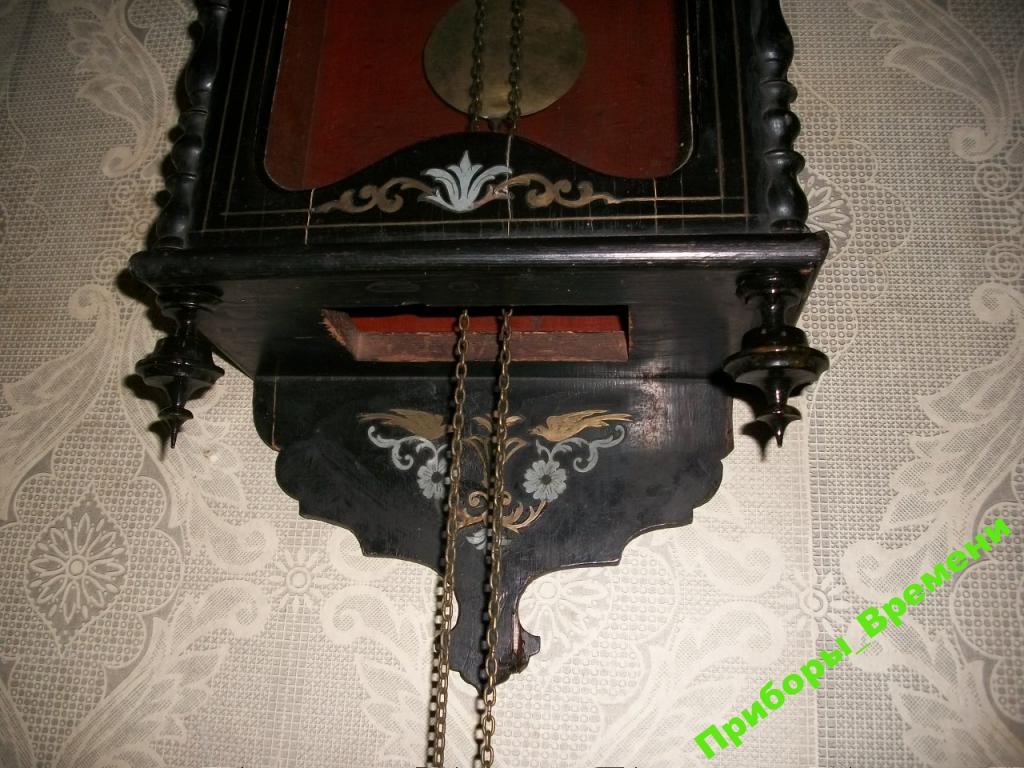

Это часы русского производства, такого типа корпуса в те далекие годы называли "скворечница" (дословно). Корпуса были длинными (как у вас) и короткими (чаще их называют ходиками), механизмы - суточными и недельными. Сами механизмы были и привозными (шварцвальдскими) и отечественными, производства московских и подмосковных артелей (типа шараповской). Вся остальная оснастка: рамки, циферблаты, маятники - также были и импортные и отечественные.
Шварцвальдские (немецкие) механизмы отличить от механизмов отечественной работы можно по лучшему качеству обработки латунных деталей и, если повезет, по маркировке на дереве платин. Также многие шварцвальдские производители устанавливали специфичный держатель моста оси анкера со стороны циферблата, в виде своего логотипа: зверька или птицы, рыбки и тп. Из отечественных производителей, единственные, кто клеймил свои "шварцвальдского типа" механизмы были Калашниковы, на мосту анкерного колеса у них обычно ставилось клеймо "МПК".
По поводу корпуса: судя по типу накладного декора, я бы датировал его примерно 1900 годом. Утеряно декоративное обрамление верхней части (должно быть как на фото) и нижние точенки (пример также приложил).
По оценке полностью согласен с Алексеем!
Удачи в реставрации!

Добрый день!
Судя по клему, механизм был произведен на фабрике Hy Moser & Cie в Швейцарии. Что означает Buren repassirt можно только предполагать. Либо механизм просто использовался в часах фирмы Buren, либо эта фирма занималась его восстановлением. Собственно, накладка, на которой надпись, она там какую-то функцию выполняет?

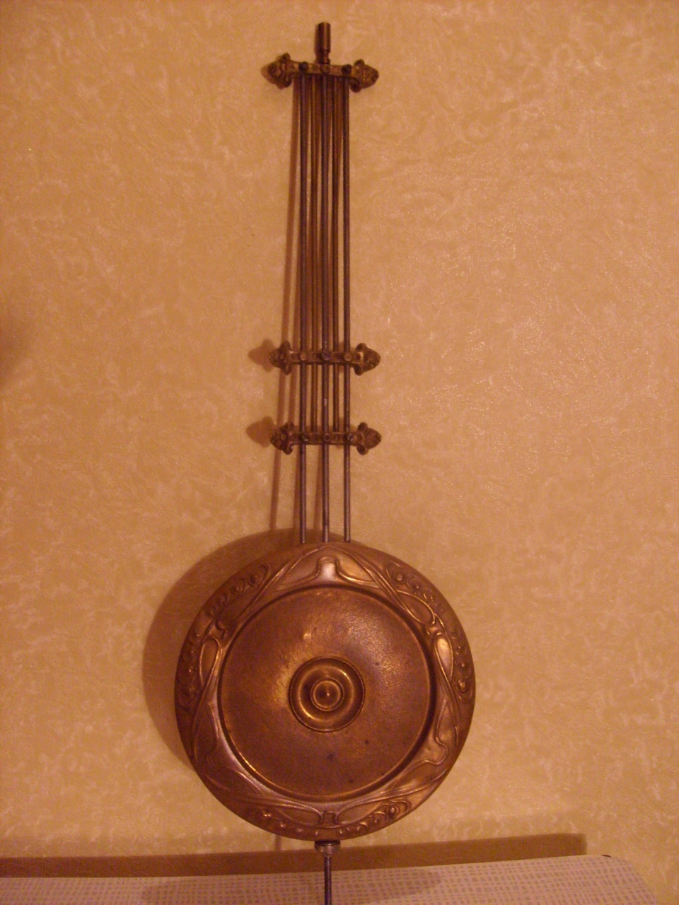

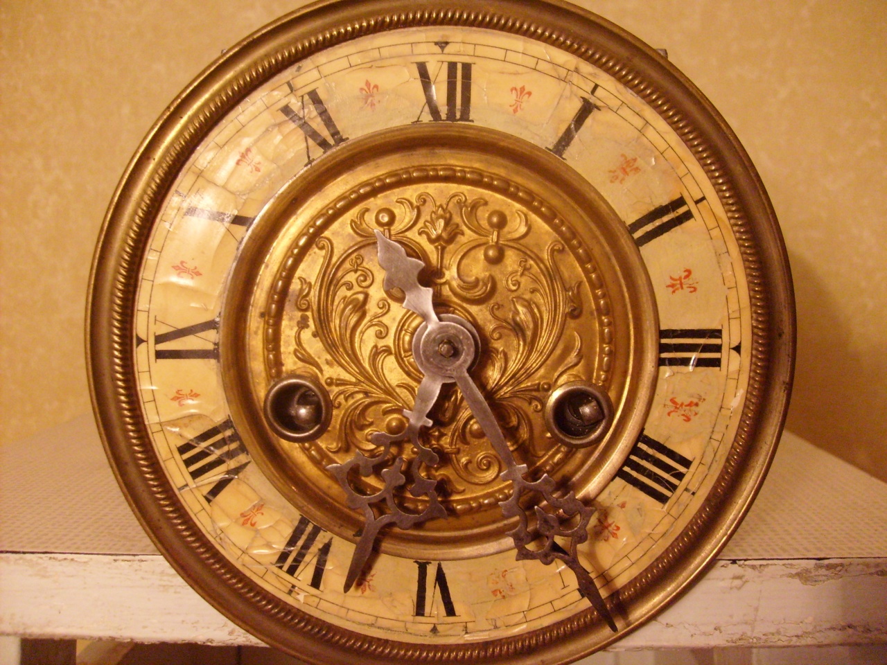

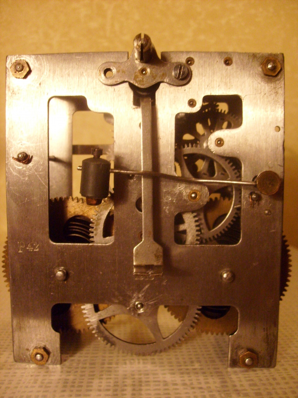

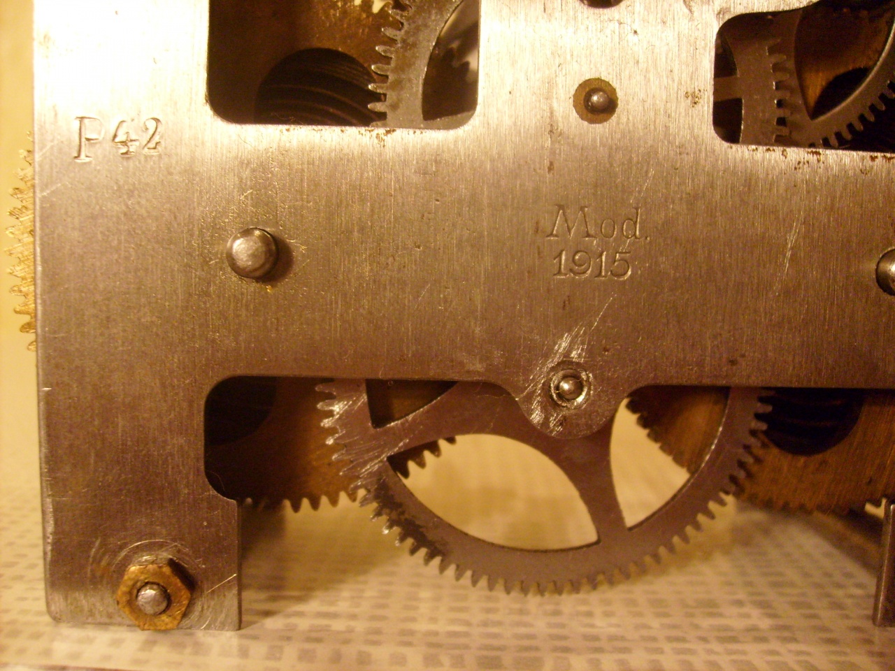

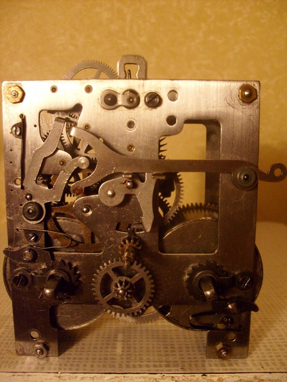

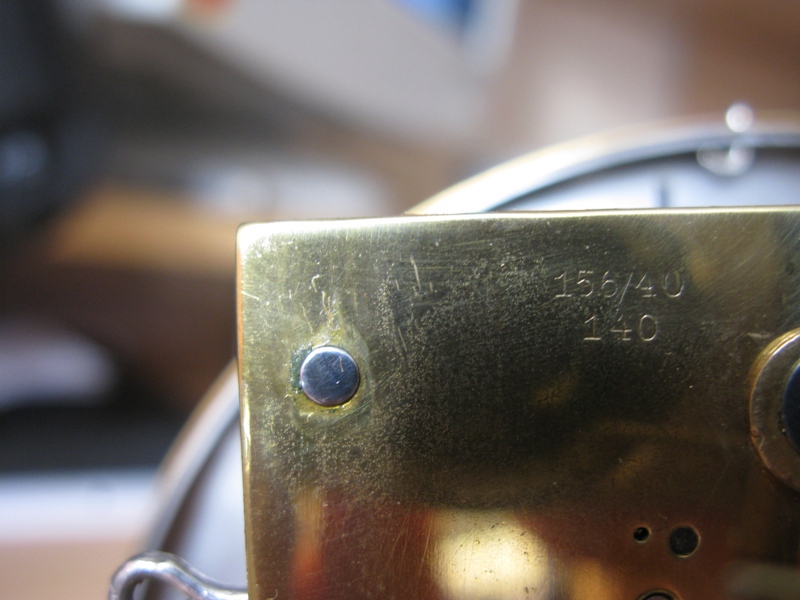

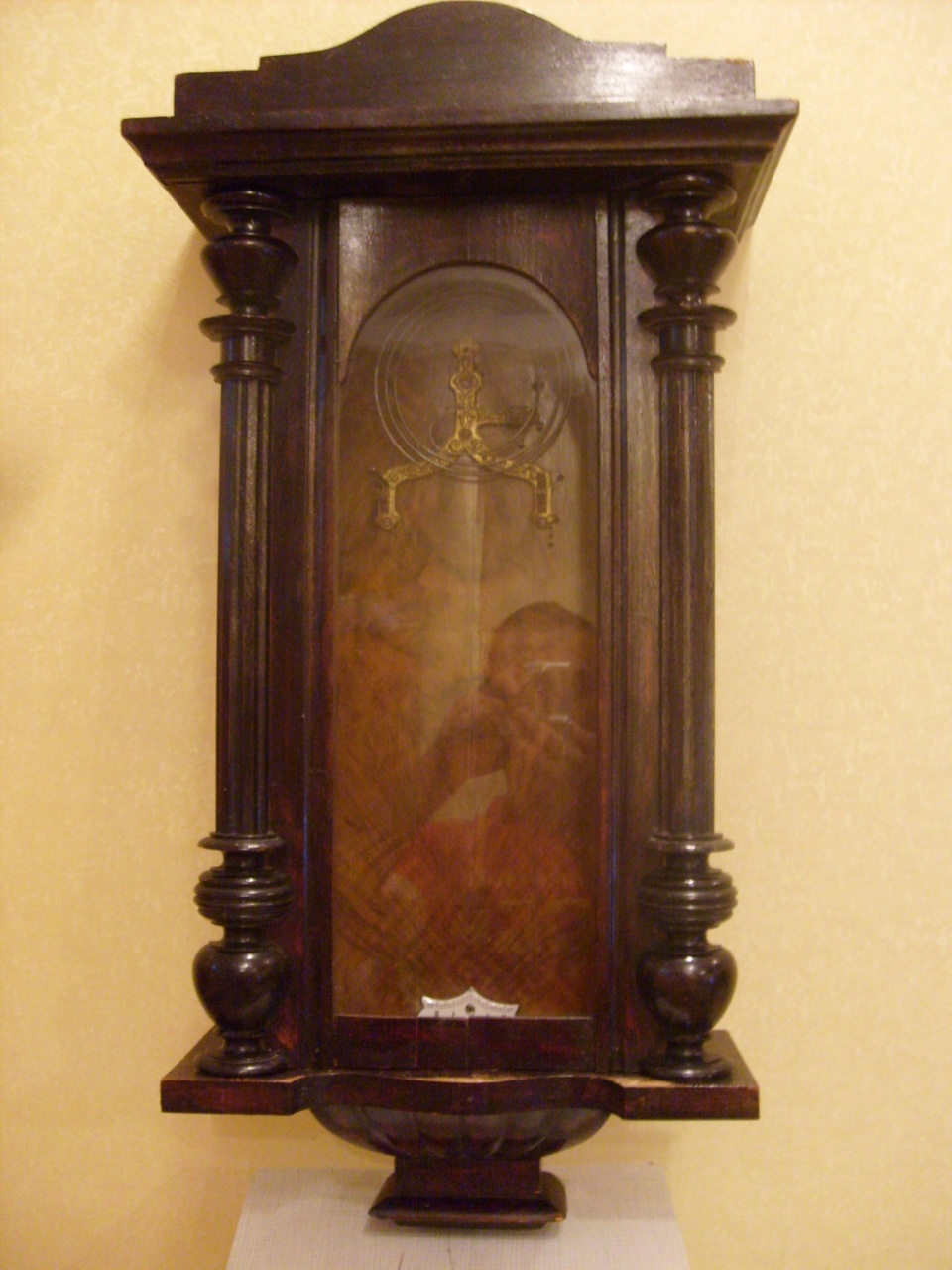

Здравствуйте,форумчане.
Помогите пожалуйста определить принадлежность часов

Добрый день, Alex F, добро пожаловать на форум.
Это часы немецкой фирмы Gustav Becker в г. Фрайбург. Механизм удешевленного типа Silesia, модель военного времени (Mod 1915): платины и колеса из стали. Часы были выпущены в интервале 1915-1918 годов.
