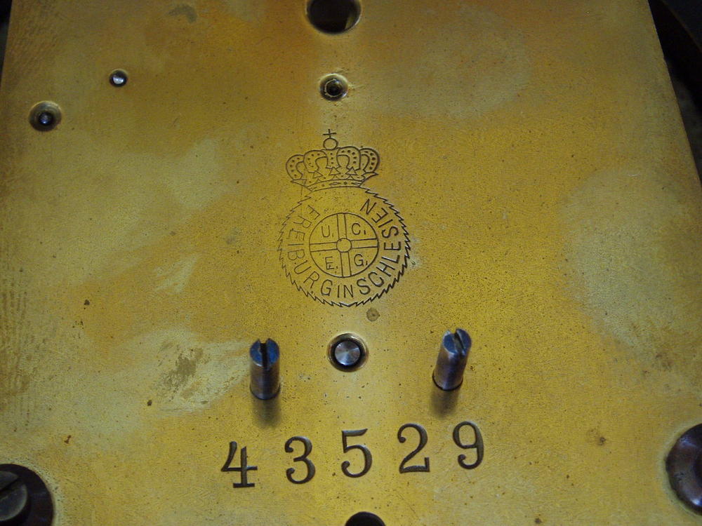

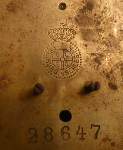

Подскажите пожалуйста - какие ограничения действуют на вывоз за границу старинных настенных часов? Если ограничения есть, то в какую организацию в Москве можно обращаться чтобы понять, применяются ли они к моим часам (или чтобы получить разрешение на вывоз)? Часы дореволюционные, корпус резной без клейм, механизм немецкий с клеймом Freiburg in Schlesien U.C.E.G. - на фотографии.
Заранее спасибо

Добрый день!
Судя по клейму на механизме, ваши часы были произведены на фабрике "Concordia" в г. Фрайбург, местности Силесия довоенной Германии (ныне город Свободица, Польша). Абревиатура UCEG расшифровывается как 'Uhrenfabrik' - 'Concordia' - 'Eingetragene' - 'Genossenschaft' ( ЗАО Часовая фабрика "Конкордия"). Фабрика была образована в 1881 году и просуществовала до 1899 г., после чего ее активы, совместно с несколькими другими фабриками г. Фрайбурга, образовали совместное производство под названием VFU, выпускавшее часы под маркой Gustav Becker. Ваши часы, судя по серийному номеру механизма, предположительно можно датировать 1885-1890 годами.
Итак, часам уже более 100 лет. Думаю, что для вывоза полюбому потребуются документы. Вероятнее всего, это должно быть свидетельство на право вывоза с территории России выдаваемое Межведомственным советом по вопросам вывоза и ввоза культурных ценностей.

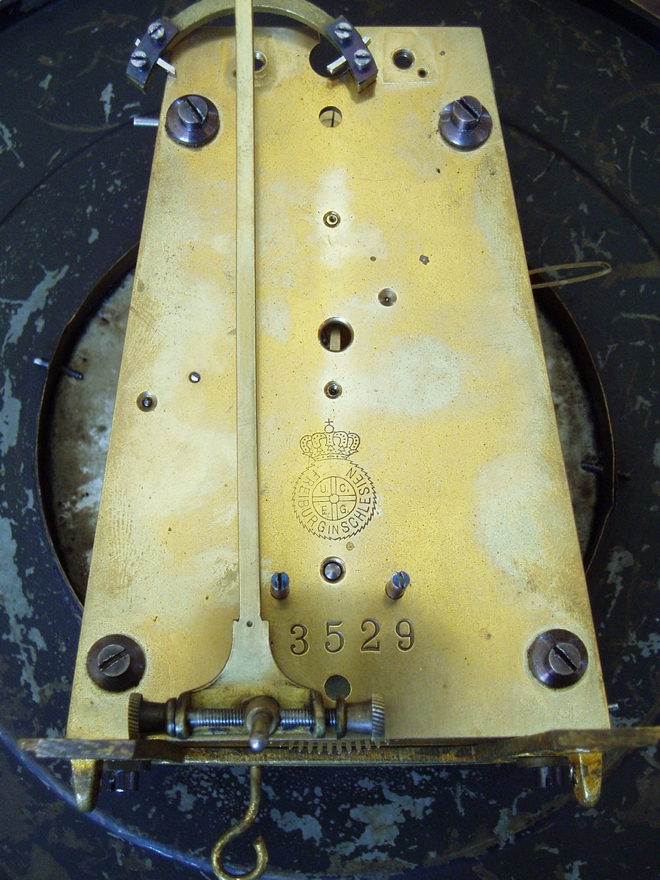

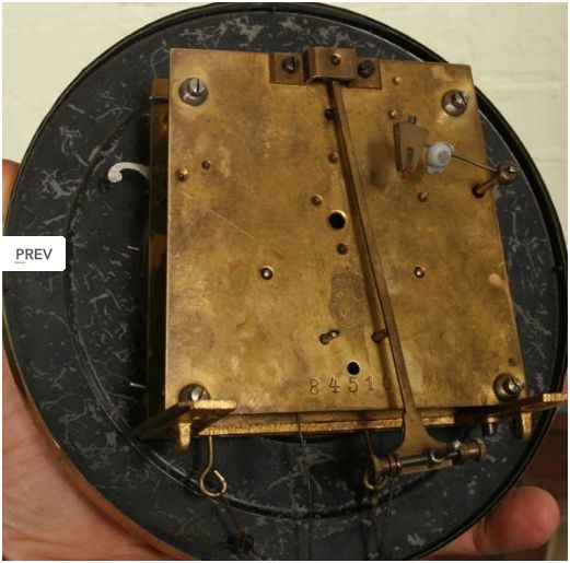

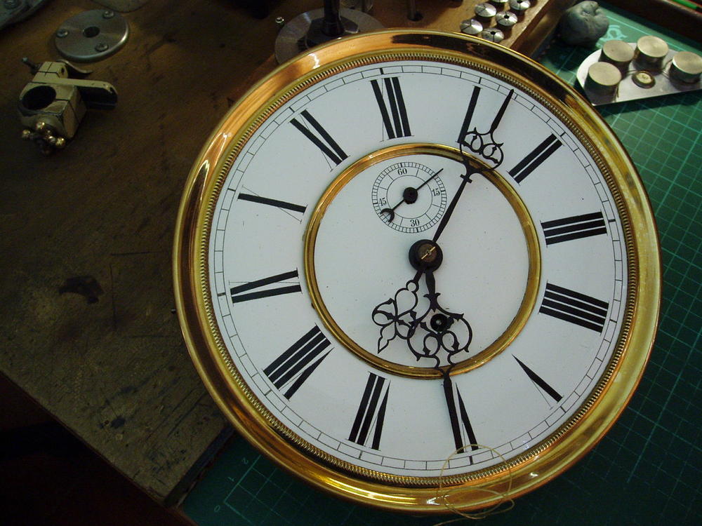

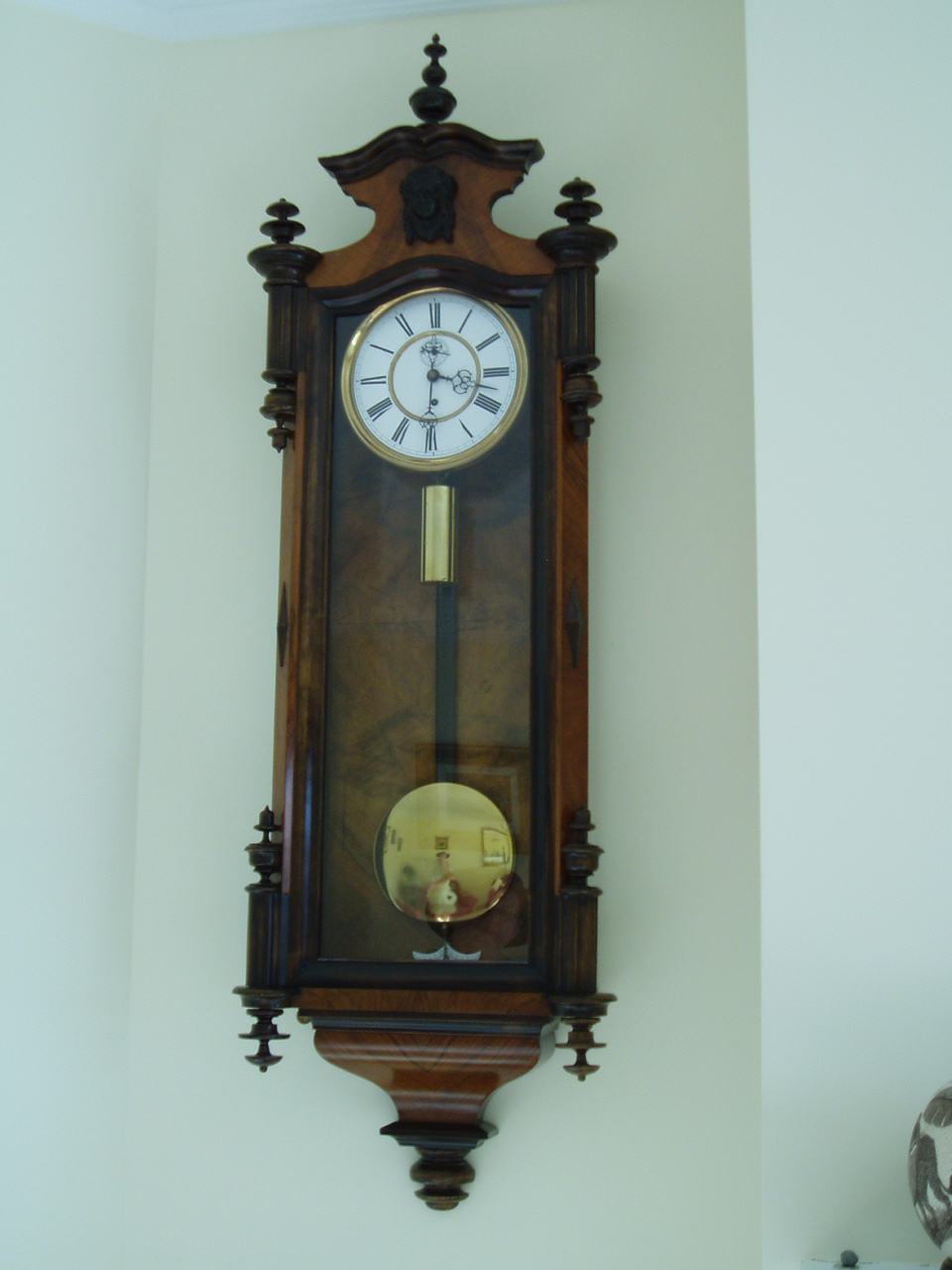

Все механизмы, выпущенные фабрикой, были пронумерованы. Во вложениях фото двух часов этой фабрики, первые с 40-тысячным серийным номером, вторые с 80-тысячным. Вторые часы по дизайну и отделке соответствуют середине-концу 1890-х, как раз тому времени, когда фабрика прекратила свое существование, войдя в концерн VFU/GB. Т.е. можно достаточно объективно утверждать, что всего фабрикой было сделано не более 90 тысяч часов. Если поделить это количество на кол-во лет, в течении которых фабрика функционировал, мы получим их примерную производственную мощность - 5000 часов в год. В реальности, конечно же, картина не могла быть такой линейной, но эта цифра хоть что-то, от чего можно отталкиваться предварительно оценивая возраст часов этой фабрики.

Если кому пригодится информация - справку на вывоз сделал. занимается этим в Москве госучереждение "Управление федеральной службы по надзору за соблюдением законодательства в области охраны культурного наследия по центральному федеральному округу" на Школьной улице, 26, тел. почему-то мобильный - 89266651795 (и он же указан на официальном бланке, хех). Им предмет не нужен, они только дают направление к эксперту. Эксперт смотрит предмет, берет несколько денег, пишет бумажки, подписывает фотографии. Потом обратно на Школьную, там либо дадут справку о том что предмет не предоставляет ценности, как в моем случае, и ничего платить не надо, либо придут к выводу что представляет и тогда еще берут пошлину.
