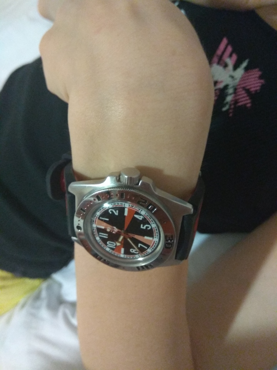

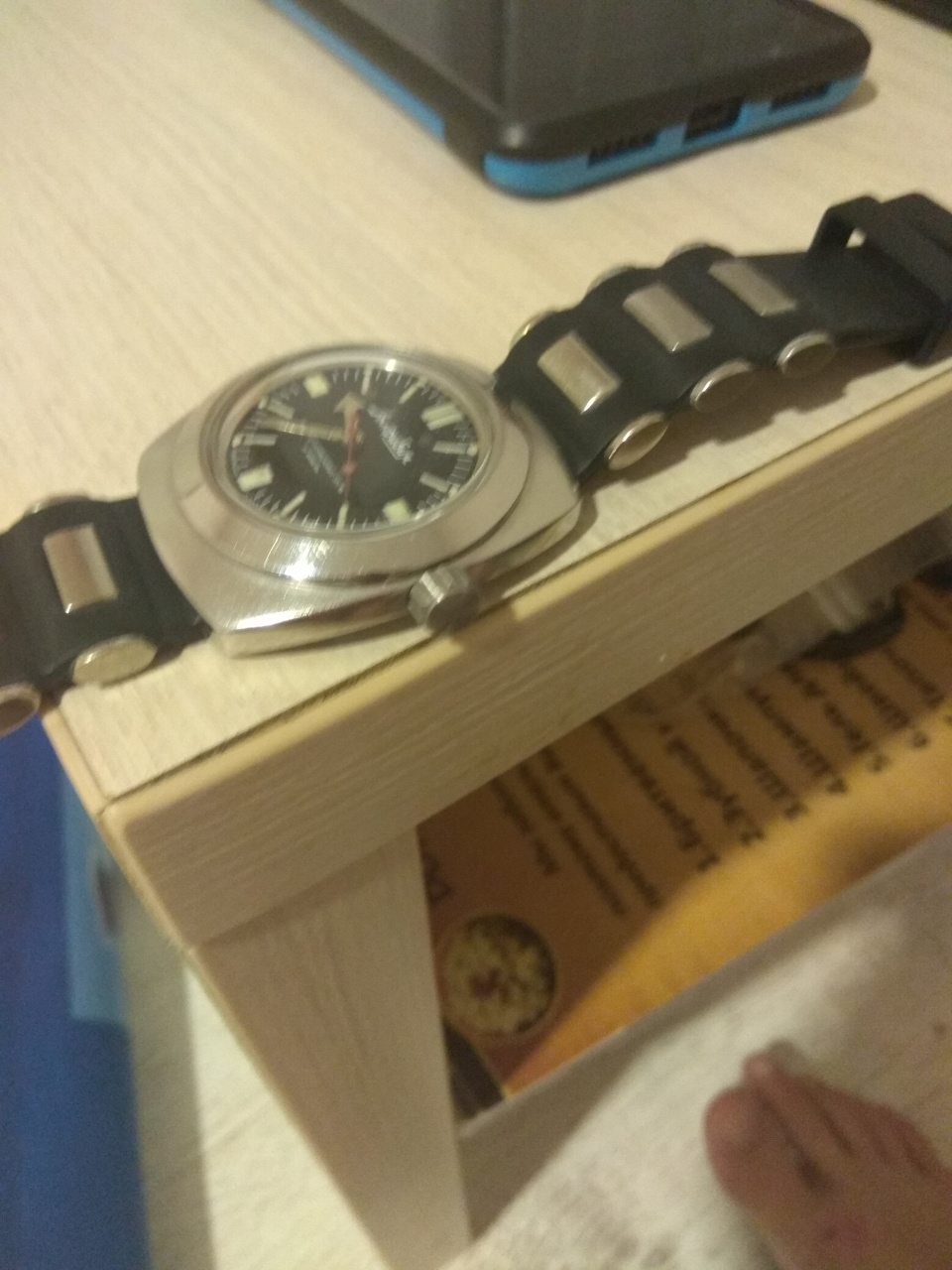

Вложение 2279683 вот проверенные ЗГ , одна брата в мераном, высечена из целого куска нержи , имеет толстую надёжную прокладку, проверена многократными погружениями. Вторая стоковая от РР , также проверена дочей в тех же условиях на тех же морях и водоемах. Метров до 15 все ок. На 3-5 метрах часы просто живут, когда отпуск на море.
На бочку зав.головку цельную в каком году брали? Не ржавеет?

В прошлом году весной брал. Пока все нормально.

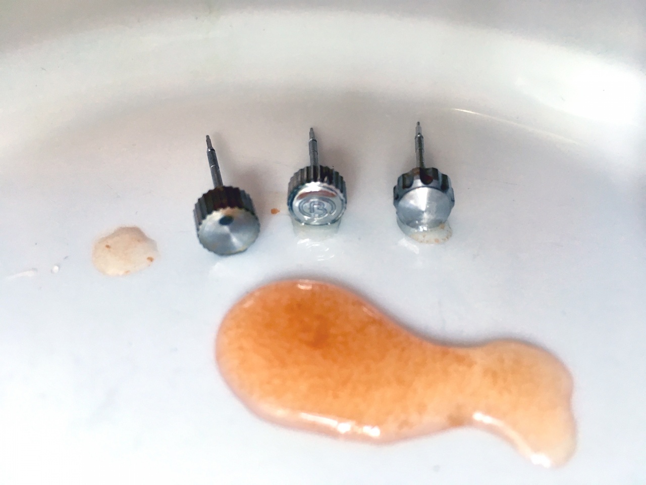

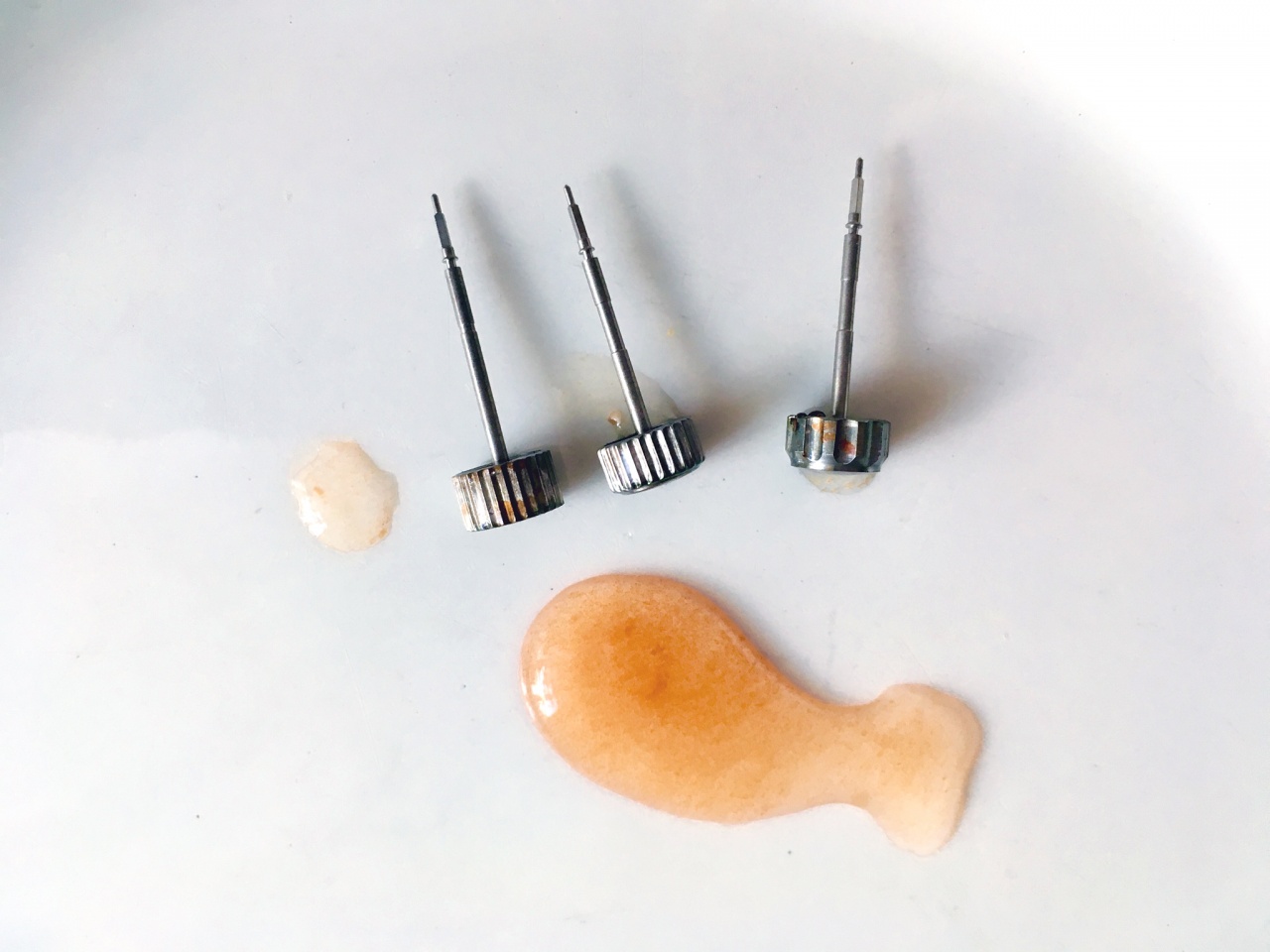

поделюсь своими выводами по причинам подгнивания ЗГ нового образца. может кому пригодится
как и предполагал, все оказалось просто – очередной плевок рукожопов ЧЧЗ в спину благодарных клиентов. как бы нержавеющие ЗГ нового образца оказались из тухлой чернины. соответственно за двукратное увеличение цены на часы последних лет имеем неприемлемое снижение амфибийных качеств ибо никакие резинки ржу не остановят и вся эта гадость достанется меху, который и без того чувствует себя не очень.
натурный эксперимент прост – погружаем ЗГшки в рассол так, чтобы тот не переливался во внутрь ЗГ и через сутки имеем жижу нездоровых выделений.
собственно по этому олдфаги, заныривающие в часах с фольгированными латунными ЗГ этих проблем и не имеют. лучик надежды проблескивает от нептуновской ЗГ – после позорного заплыва следов ржи на ней нет и по цвету и фактуре материала она отлична от стоковых. но это не точно и требует дополнительных подтверждений, а отпуск уже пришел и некогда. наказывать отпускные амфочки не стал - пока поменял ЗГшки на старые и буду подкреплять выводы эксперимента Средиземным морем.
всем добра и осмотрительности!
Вложение 2278556 Вложение 2278557 Вложение 2278558
Интересно что на это скажет ЧЧЗ?
Есть вероятность что з.г. с логотипом В не ржавеют? Это я за свою задни.. амфибию вус 150 переживаю. Возможно что чем лучше полирована поверхность тем меньше возможности появления ржи.

Сообщение от LOGOPED Посмотреть сообщение
по итогам доп теста нептуновской ЗГ - держится лучше остальных, но доп тест не прошла.
Есть подозрение, что ваш тест слишком суров
