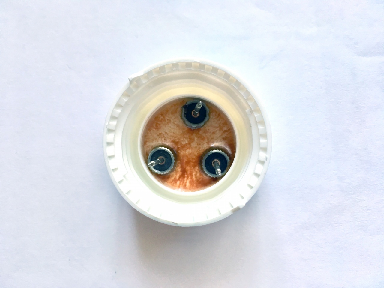

поделюсь своими выводами по причинам подгнивания ЗГ нового образца. может кому пригодится
как и предполагал, все оказалось просто – очередной плевок рукожопов ЧЧЗ в спину благодарных клиентов. как бы нержавеющие ЗГ нового образца оказались из тухлой чернины. соответственно за двукратное увеличение цены на часы последних лет имеем неприемлемое снижение амфибийных качеств ибо никакие резинки ржу не остановят и вся эта гадость достанется меху, который и без того чувствует себя не очень.
натурный эксперимент прост – погружаем ЗГшки в рассол так, чтобы тот не переливался во внутрь ЗГ и через сутки имеем жижу нездоровых выделений.
собственно по этому олдфаги, заныривающие в часах с фольгированными латунными ЗГ этих проблем и не имеют. лучик надежды проблескивает от нептуновской ЗГ – после позорного заплыва следов ржи на ней нет и по цвету и фактуре материала она отлична от стоковых. но это не точно и требует дополнительных подтверждений, а отпуск уже пришел и некогда. наказывать отпускные амфочки не стал - пока поменял ЗГшки на старые и буду подкреплять выводы эксперимента Средиземным морем.
всем добра и осмотрительности!
ID:	2278556 Нажмите на изображение для увеличения
ID:	2278557 Нажмите на изображение для увеличения

Интересный эксперимент, было бы наглядно для сравнения погрузить в тот же состав "колпачковую" ЗГ. А также какой-то старый амфибийный корпус.
Если и она даст рыжину - тогда все же сталь не виновата.
Просто нержавейка - она ж не ржавеет только до какого-то предела, потом ржа все равно лезет. Собственно, для чего Ролекс озадачивается с более мягкой маркой стали - стандартная 316L вполне может дать ржу.

Интересно, сколько хрома в их "нержавейке"
в прошлом году интенсивно замачивал свой мод с парусником в Черном море - по корпусу, китайскому безелю и крышке нет вопросов. отхлебнул только футор под новой ЗГ от 35 корпуса. следовательно это или футор или ЗГ. с ЗГ все наглядно и понятно. футор на парочке свеженьких корпусов 17-го года выпуска завтра опресую в Средиземном море, но уже под старой фольгированной ЗГ - все станет еще понятнее и нагляднее.
но в целом ситуация стремная и немного расстраивает ибо мелоч, а так подгадила. апосля отпуска замариную отдельно нептуновскую ЗГ и новые стоковые нержавеечные безели
делай добро и бросай его в воду

Сообщение от LOGOPED Посмотреть сообщение
Вложение 2278556 Вложение 2278557 Вложение 2278558
Про причуды механизма 24 калибра все знают, теперь еще и с зав.головкой проблема добавилась.
В рознице уже амфибии с новыми головками торгуют, вот кому то "повезет".
Видать у производителя средств не хватает на медицинскую сталь 316L.

316 l никогда не была медицинской. Российский аналог 12х18н10т
Все же купания в море и долгая закваска в рассоле - весьма разное.
Я Амфибию в море не купал еще - в реках много, а Сейко и Цертина выдержали моря без проблем. Завтра на выходные думаю выскочить поплескаться, но хотел ж-шок с собой взять. Теперь интересно - может действительно Амфибию какую взять.
Что с гарантией мрет у современного Востока в море - это ушки. Заклинивает намертво.
