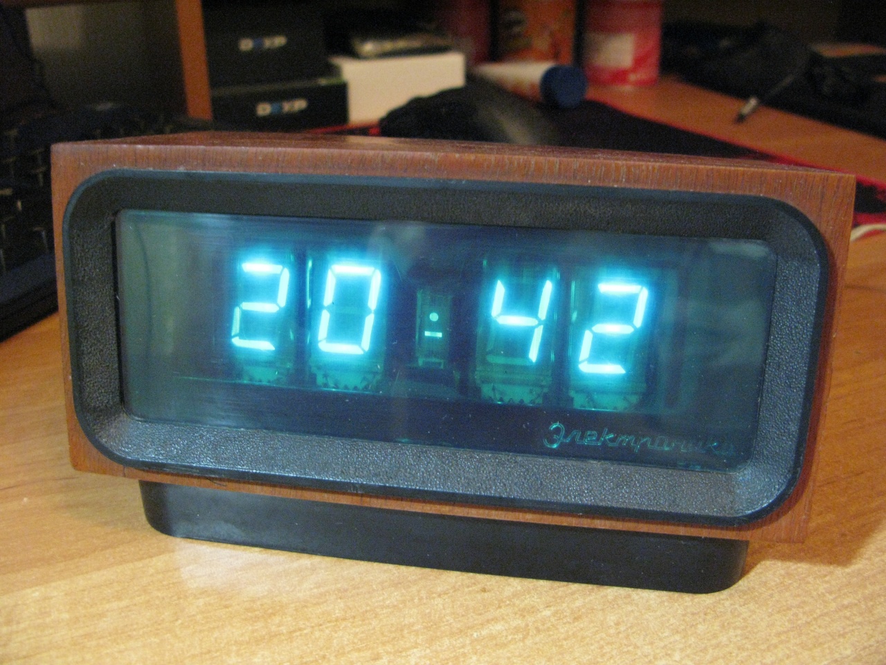

Сообщение от Assiris Посмотреть сообщение
Сегодня на барахолке взял вот эту Эльку. Неплохая внешняя сохранность, хорошая яркость индикатора и все функции работают, по точности хода пока без нареканий.
Вложение 1866494 Вложение 1866495 Вложение 1866496 Вложение 1866497
У меня уже много лет такие. Подскажите пожалуйста: как бороться со сбивающимся временем? Крона в корпусе установлена. После скачка электричества начинают показвать погоду на Марсе (26:78 к примеру), после нажатия К отбиваются к 0 минут текущего часа, но как положено резервное питание не работает. Что надо поменять?

Для начала проверить Крону (возможно села), если не помогло проверять провода от батарейки к плате, затем желательно заменить электролитические конденсаторы.
Большой электролит по питанию менять (если их два - оба). В норме на часах на 176 серии ёмкости электролитов должно хватать на несколько минут работы без питания.

Вчера вскрыл, конденсатора два, но места на плате под три! Выпаял - на вид абсолютно нормальные, но всё же заменил. Ничего не изменилось. Если, например, была индикация 19.15, выдергиваем шнур, становится 51.19. Убираем яркость, нажимаем К становится 19.00, то есть время то сохранено, индикация неправильна. До меня часы вскрывали, видно кустарное крепление индикатора к плате и неродные винты.
Вопрос такой - в идеале от батареи часы должны продолжить показывать время?
*UPD. Про замену диода только сейчас увидел.

По внешнему виду не определить работоспособность конденсаторов, индикация должна гаснуть, а время должно отсчитываться.

Вообще качество сборки просто аховое. Как будто слабовидящие собирали. На фото можно увидеть под крайним справа выводом индикатора сопля припоя. Убрал её и всё стало работать нормально. И это при абсолютно невменяемом ценнике в 70+ рублей!
