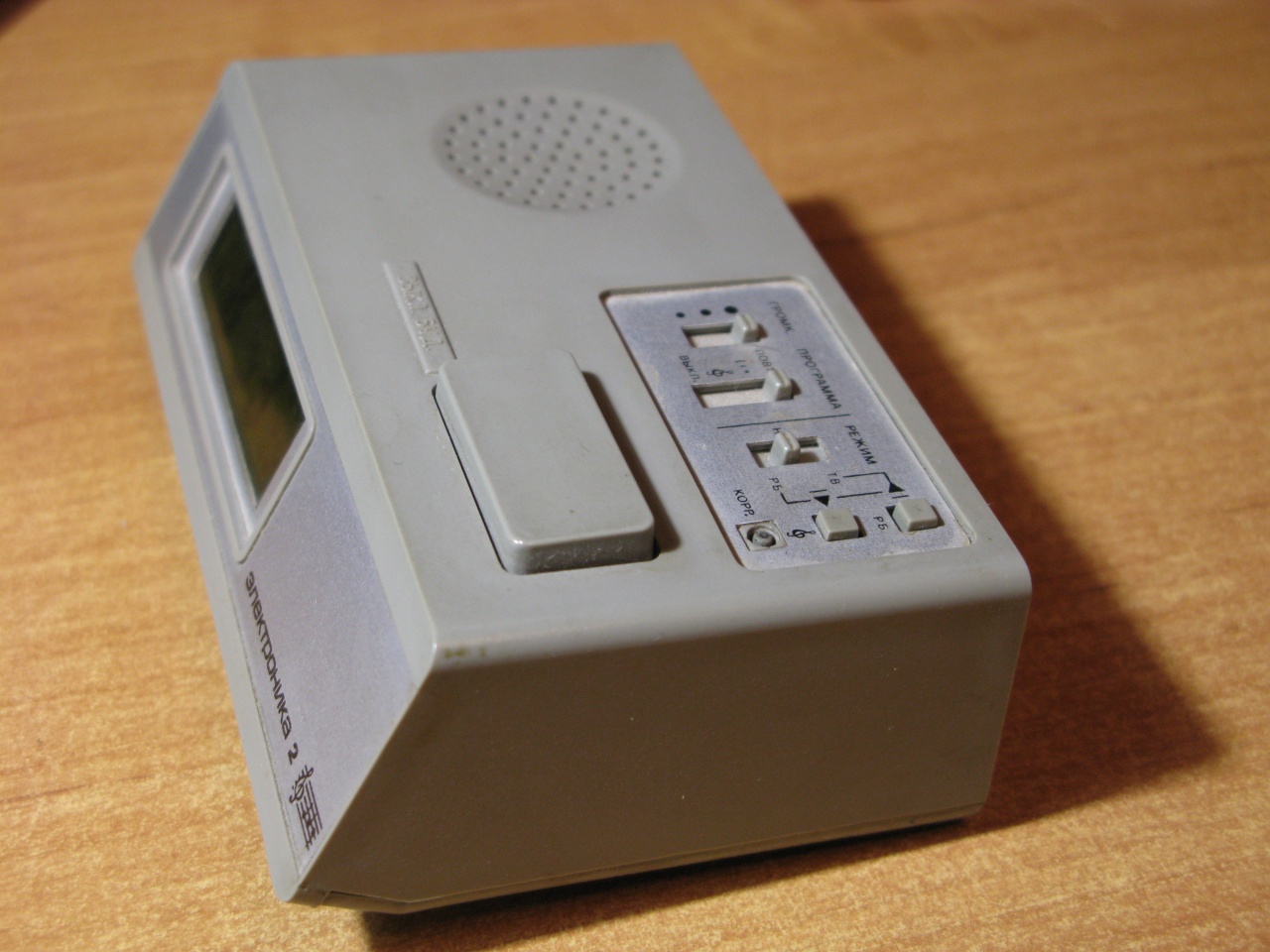

с интернет толкучки давно хотел, пока что вроде как неживые но не вскрывались, вскрыл 93 год видна экономия чистить мыть авось пойдут.

Внимание, батарейки тут ставятся наоборот! Длинный загнутый контакт - это плюс, плоский с выступом - минус.

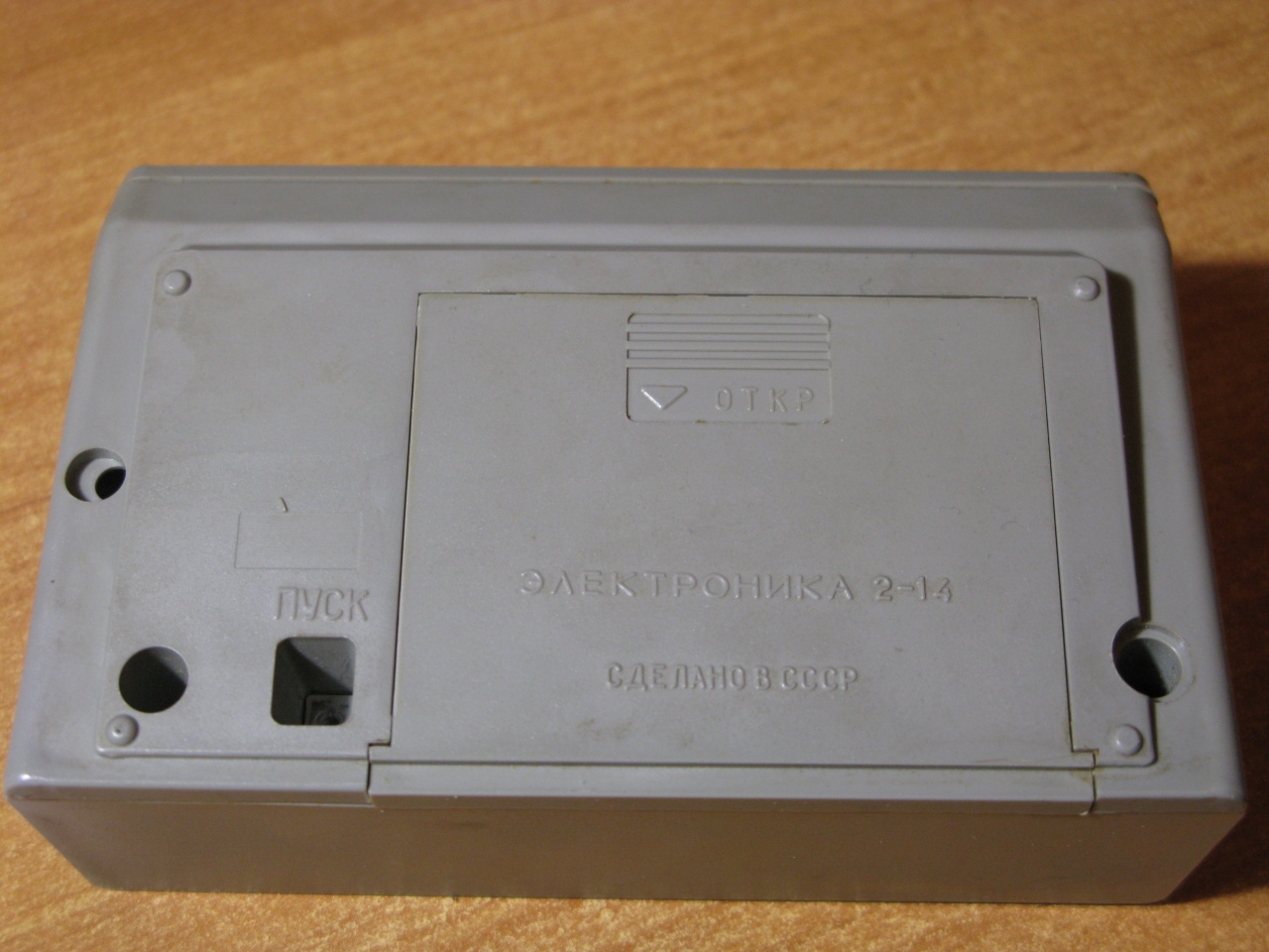

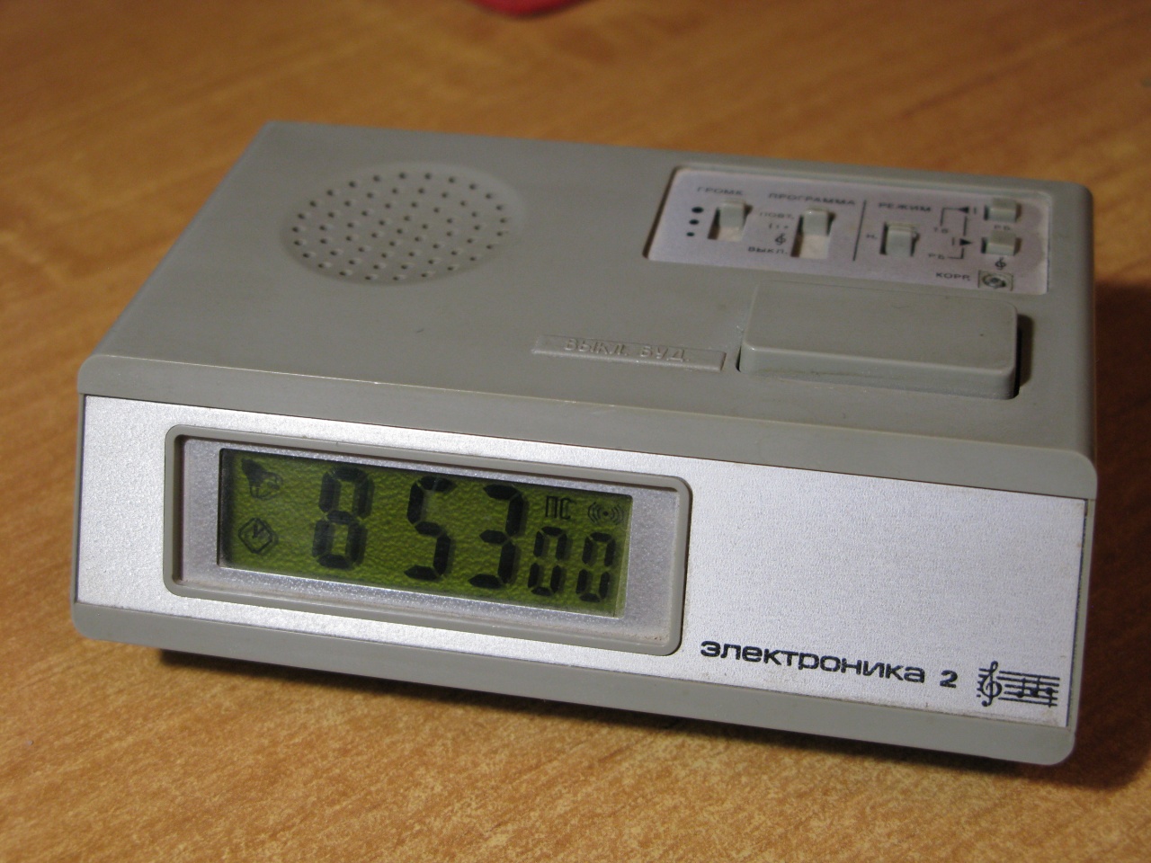

часики живые индикатор не живой, зато появился рабочий черный, про мелодии в белой калинка, широка страна, вечера и бип. в черной, с женой пол вечера слушали не разобрали.

В чёрной могут быть запросто белорусские УМС8-02, их не опознаешь, если не знать.
Насчёт индикатора - не выкидывать, а просто оставить месяца на два включённым - с большой вероятностью всё станет нормально.
