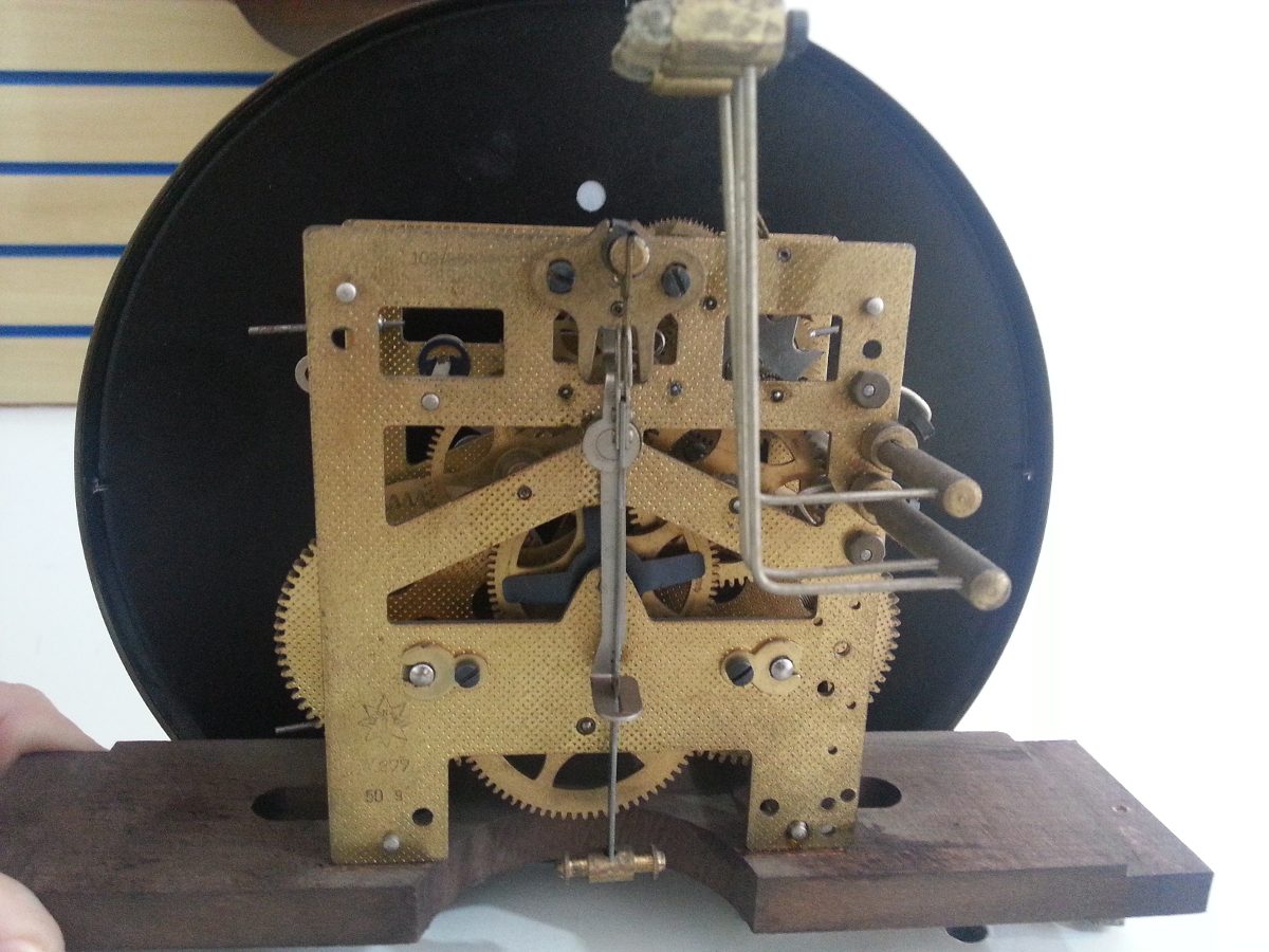

Сообщение от 4MASTER Посмотреть сообщение
Да , во всех часах с гонгом просто стационарные ограничители , без всяких регуляторов. Зачем же они в Янтаре?! Думаю , банально кто то оформил на заводе рацпредложение , скорее всего какои то местныи стахановец . Или еще что то в этом духе... Даже не надо заморачиваться , а зачем....
это не стахановец придумал, это на Юнгансе было, с которого Янтарь и был скопирован
Junghans W277
по моему, очень хорошее решение

Сообщение от Dima343 Посмотреть сообщение
Junghans W277
Вложение 3355844
Вот , же ! Он еще и не сам придумал , а скопировал .... Пусть вернет государству 10 руб за рацуху!
