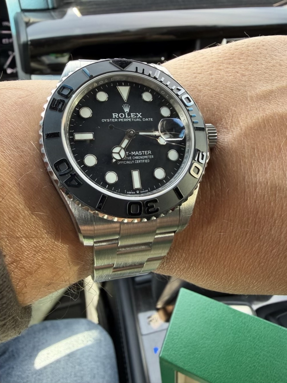

Special Goods, поизучал вопрос, проблема распространенная. главное, что это исправимо. нужно снять заднюю крышку, открутить заводную головку и ослабить два фиксирующих механизм в корпусе винта, затем провернуть его до упора. после чего затянуть винты и собрать часы обратно. сделать можно самому или в стороннем сервисном центре. Ролекс по гарантии не исправляет считая, что все в пределах допуска.

Какой именно "Ролекс" не исправляет? Наш-то, местный? На реддите есть несколько случаев, когда люди подобное относили и им дилер или исправлял, или менял на другие часы новые
А зачем вы фото приложили? На нем видно, что слева "rolexrolexrolex" также "поплыл" вследствие не особо внимательной установки rehaut на производстве
Поправьте, пожалуйста, меня, если я не прав в суждениях. Буду признателен!

вся вышеизложенная информация как раз с реддита. как и фото аналогичного дефекта на Субе. не rehaut установлен криво, а механизм с закрепленным к нему циферблатом. заканчиваю оффтоп

Пусть так, но сути не меняет это относительно того, что дилер решает эту проблему самостоятельно либо заменой часов, либо ликвидацией этого косяка

Здесь не возможно разместить качественные фото и вы все это знаете. Корона, глазами смотрю с очень острого угла стоит - ровно по центу думаю это смещение как выше указали- оптический «обман». Только без кавычек. Все таки фото сделано через стекло, а оно преломляет. Равно правая скобка. По поводу фэйковости-думаю просто у кого то бомбит. Равно правя скобка. Ну и тема -форумчане носят Ролекс-внезапно совершает квантовый переход вдруг в новой теме с моими комментариями которые я здесь не размещал……понимаю модераторы резвятся, но наверно не корректно это все же. Нажмите на изображение для увеличения

Если Вам всё ок и нравится - носите и плюйте на всех))) Глаз зацепился + модель редкая, тем более у бутиков. Ну, я такое слышал про ее редкость. На фото вашем последнем тоже ясно видно несовпадение rehaut с метками. Если запарит - идёте в оф.бутик и тычете в морду ему, он обязан меры предпринять
Какого упора
Тот кто это говорил - большой фантазер.
Крутить/вертеть механизмом с цифербатом внутри кейса - вы сможете только при снятом вале...
Как только вал вставлен обратно - всё встанет так,как и было))
