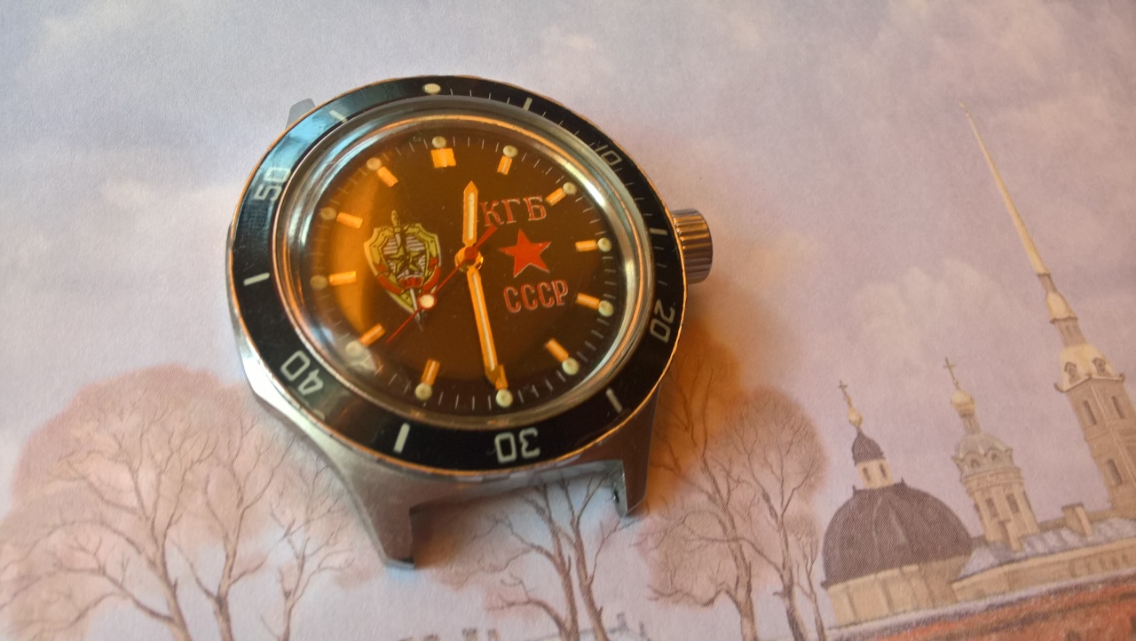

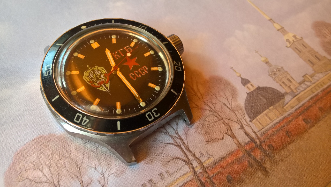

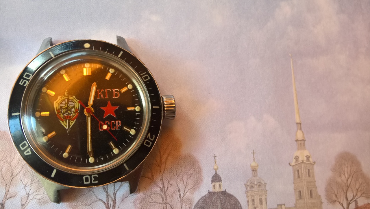

попались такие кей-джи-би...

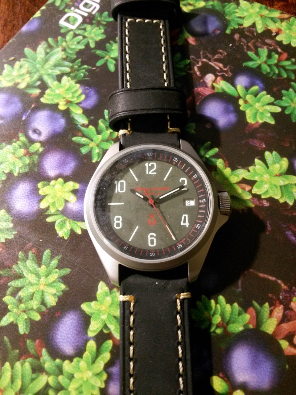

у нас солнце вышло наконец-то.

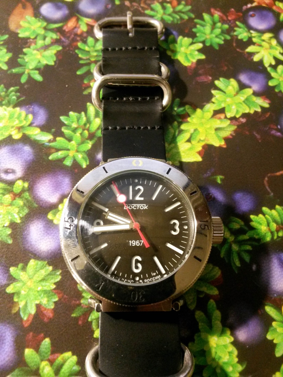

Мой вариант НВЧ-30 (1967)

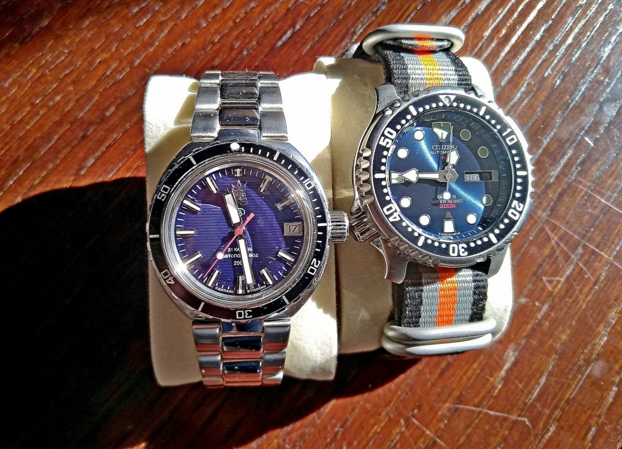

А это командиры...

Сообщение от OlegDolg Посмотреть сообщение
Вложение 2133336
Вложение 2133352
А это командиры...
НВЧ от перса? А то корпус мой у него, интересно когда вернется, не спешу конечно, но пол года ИМХО многовато, а отзывы (точнее отзыв) читал, настораживает
