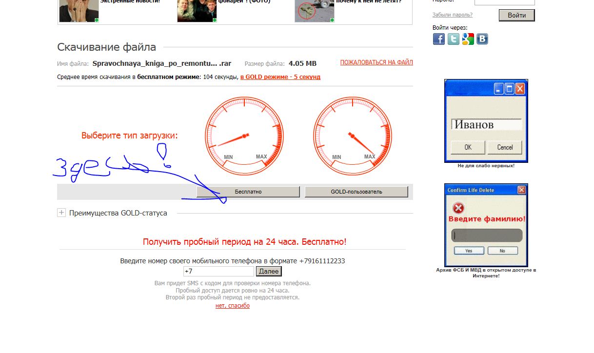

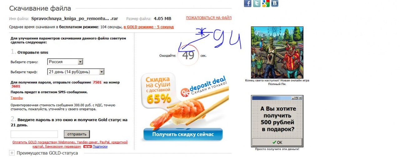

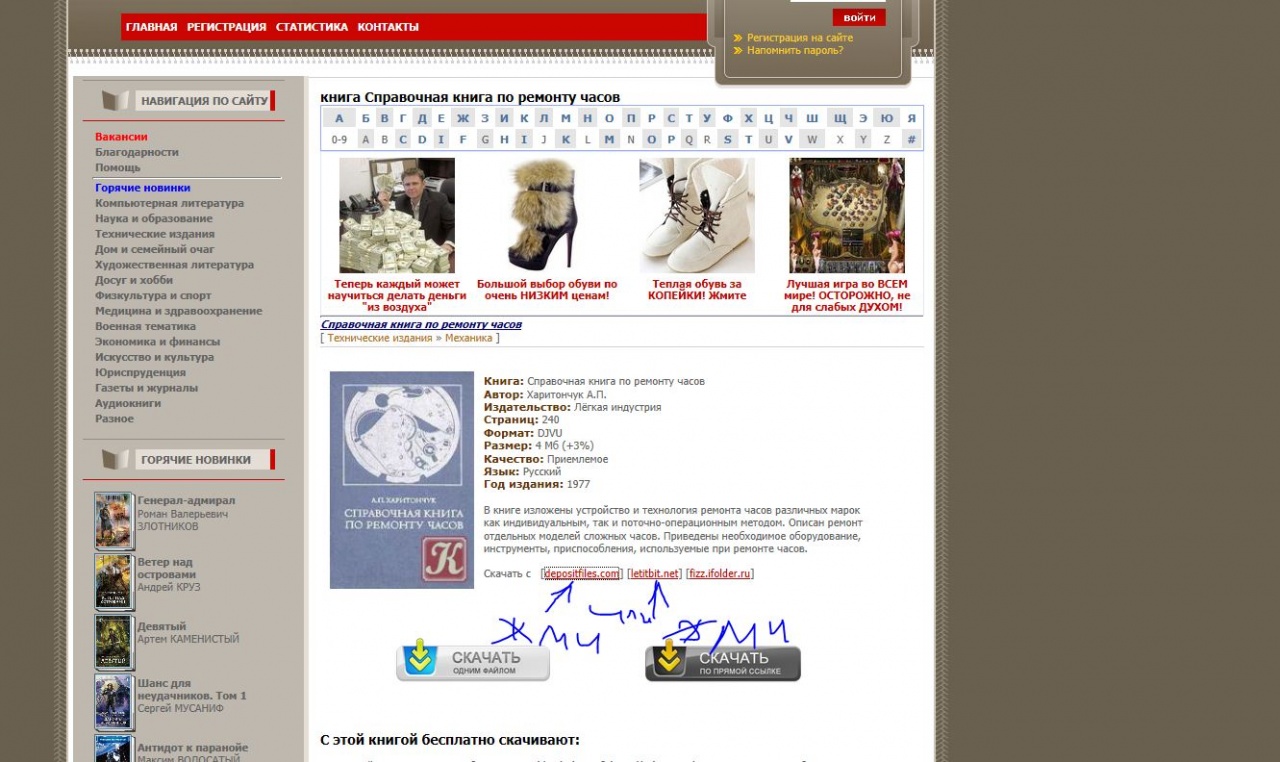

Сообщение от tanamuna Посмотреть сообщение
А сколько будет стоить СМС....?
нисколько! нажми скачать с depositfiles или letitbit "бесплатно"....
УВЕРЕН, ЧТО В МАСКВЕ НЕ ВСЕ....Ну помогите земляку своему, МАСКВИЧИ!!!!!
ВСЕ СОРРИ!
