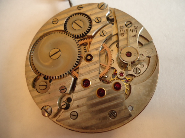

Нарезка резьбы в ободе баланса карманных
Есть карманные на мехе Phenix. Предыдущий мастер меняя ось,видимо, не имел шайбочек для уравновешивания и вместо одного из винтов заклепал пробку.При этом рассверлил отверстие...уродливую пробку аккуратно удалось удалить.Подскажите,как восстановить обод и чем нарезать резьбу под винт?

ИМХО лучше было оставить как есть. Резьбу нарезают метчиком, а обод правильно отрихтовать крайне сложно, особенно если баланс термокомпенсированный. Вообще то это делается в ляуф-циркуле или "восьмерке". Но там ставится только плоскость, а некруглость придется убирать на глаз прикладывая к нарисованной окружности нужного диаметра или по шаблону. В любом варианте Вас ждет неслабый секос при уравновешивании и попадании в правильный ход.

Обод новый можно поискать

Пожалуйста, сделайте фото! Если узнаем калибр номер есть возможно поискать новый баланс.

Сегодня вечером сделаю фото.Фото можно будет сразу выложить и в "галерее чудовищ"...Конечно,можно было и оставить все как есть.Но механизм с красивой отделкой - душа просит сделать все как положено

Вот,добрался до фотоаппарата...Механизм Phenix 432, новую ось нашел...но главная проблема(к сожалению) оказалась не в ней...

Попробуйте обод от Молнии подобрать. от старой или от новой.

Кажется как есть возможно купить новой баланс комплект, но новый баланс с inca ось так что может будет нужно заменить её с правильной ось. Цена без почтовых расходы около 70 США доллара. Если Вам интересно буду спрашивать.

Спасибо,уважаемый Душан!Но это будет очень высокая цена ремонта - владелец таких денег не заплатит,к сожалению...Буду рассмативать вариант "донора",наверное.

Пожалуйста верите, это цена у поставщика, $70 для баланс комплект является дешевым. Например стоимость баланс комплект для Omega часы в диапазоне от $200 до $500, а для некоторых других часов будет более.
