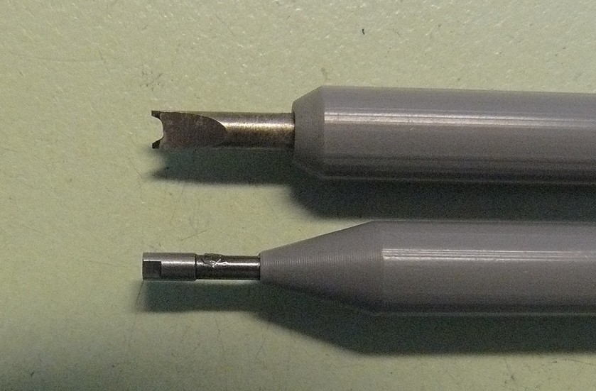

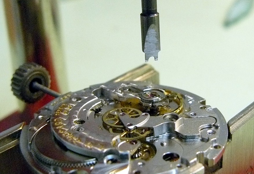

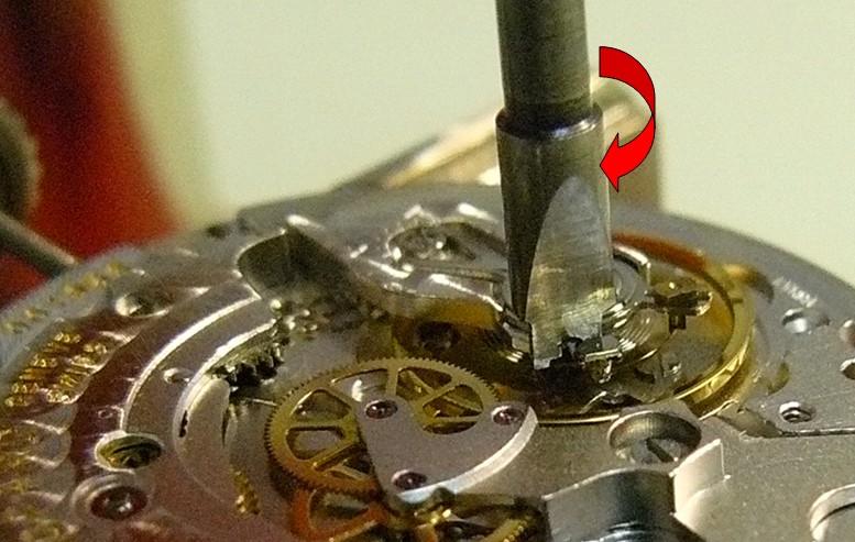

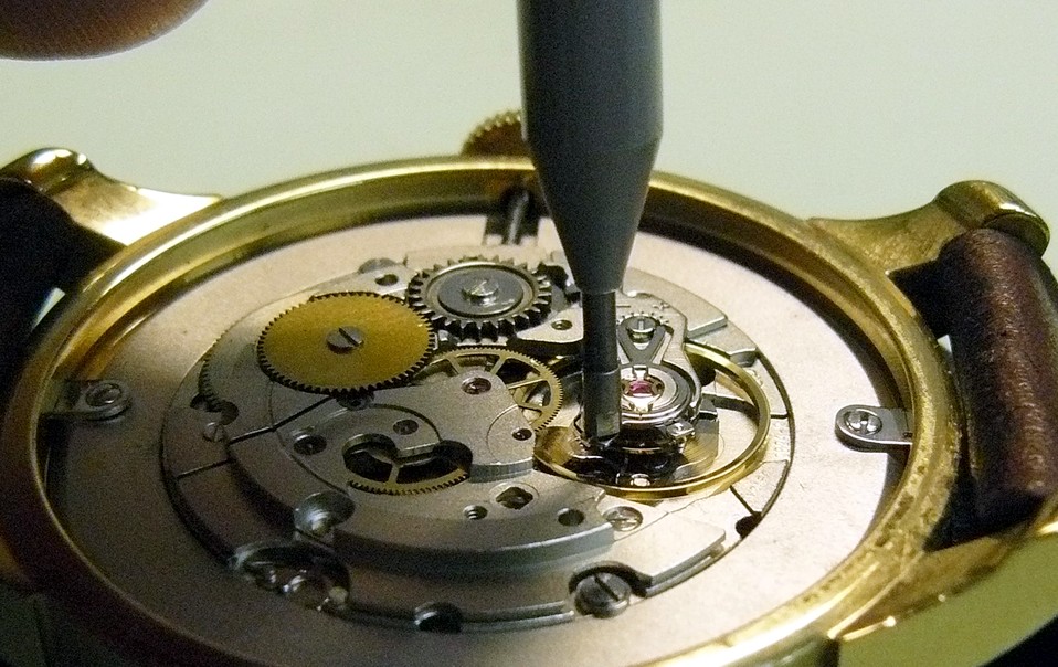

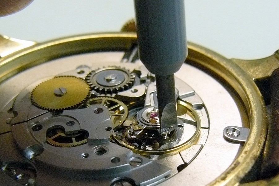

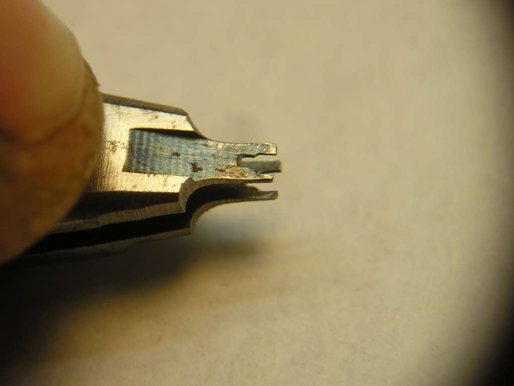

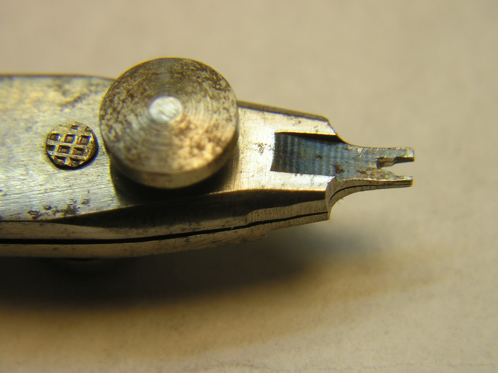

фотографии может быть не чёткие и мало света, но думаю разберётесь. последняя фотография с переделанным жалом, я делаю им и другие работы.

uhrmaster:-
Колонка выстреливает или выходит плавно? Кто производит представленный инструмент.

Сообщение от uhrmaster Посмотреть сообщение
Спасибо uhrmaster.
Всё великое просто, думаю сделать его как два пальца об асфальт.
Может не затруднит ещё сфоткать с линеечкой подробной, чтоб размеры более менее, или измерять, думаю многие будут признательны.

Сообщение от Slepoy Посмотреть сообщение
Добры вечер, всем!
Эти инструменты называется "ETAChron remover" и "ETAChron adjuster", можно их купить в любой поставщика. Вообще не дешевы!
uhrmaster:-
Колонка сначала идёт плавно, а потом немного выстреливает, так как посадочное место колонки пружинит. Забыл написать ранее, что если будите сами делать такой инструмент, то диаметр жала должен быть не менее 2 мм, чтобы радиус поворота был больше. Маленький радиус может привести к поломке, кольца подвижной колонки они бывают хрупкими. На фотографии я показал принцип выемки колонки, а снимать надо не в механизме, а снять мост с баланса из механизма и на весу. Да там каждый по своему приспособиться.

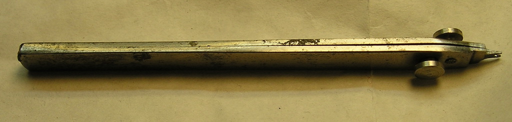

Искал сегодня ненужную отвёртку чтобы сделать съёмник, и наткнулся случайно на это. Снимает колонку просто великолепно, достался как-то вместе с прочим инструментом в нагрузку.
