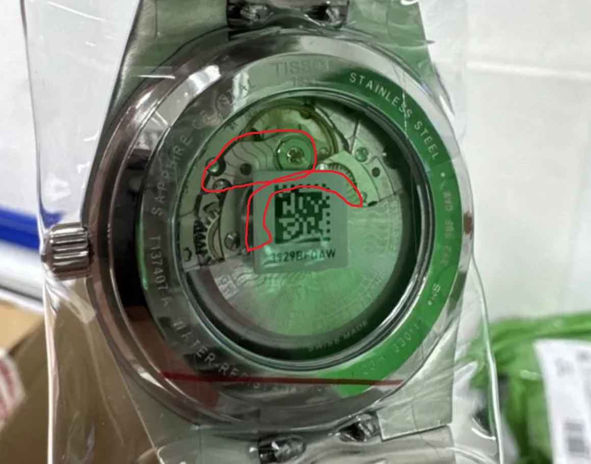

Господа, помогите определить подлинность пожалуйста. Оригиналов у знакомых нету, но судя по той инфе что нашел, то выглядит как фейк, части которые обвел, будто бы не должны быть декорированы. Часы еще едут, но по фоткам которые продавец отправлял решил немного предварительной оценки сделать, и вот заметил эту деталь. И еще отверстие на крючке около колеса баланса (извиняюсь, я часовое хамло, и не знаю как точно называется, оно на фотках оригинального механизма будто бы ближе к камню

Там может быть как с отделкой, так и без.
Не вижу криминала.

вот я просто по этой инфе с отделкой тоже ниче толком и не нашел, кто-то пишет что это норм, кто-то пишет что так только на Sillicum Carbon версии, тут просто дело такое, что если я их с ПВЗ заберу, мне их вернуть сложнее будет, а за 52к не хочется таскать паль (конечно можно было бы и в розницу пойти купить, но жаба душит сильно)

Так не существует паленых паверматиков то.
Механизм полюбому нормальный......
Вставить в левый корпус с донора оригинальный паверматик..... такая это должна быт история. Слишком много телодвижений.
Да, к слову, вы ж еще пробить по серийнику можете.

по серийнику и rfid бил, бьется

Сообщение от Naides Посмотреть сообщение
Баланс должен быть только таким (см. картинку). Если на спице нет регулировочной шайбы -- отказывайтесь от часов.
В оригинальности можно убедиться в ней можно путем детального и очень внимательного сличения рассматриваемых часов, с теми, которые продаются в фирменных бутиках.
Любой продавец часов Tissot (особенно по моделям PRX, Seastar, Gentleman, T-Race) особенно на Авито, который вам скажет: «Убедиться в оригинальности легко, надо только проверить (зарегистрировать) серийный номер онлайн на сайте Tissot и (или) показать часы мастеру в сервисе и мол там подтвердят оригинальность», предоставляет вам неверную информацию и заранее вводит вас в заблуждение, потому что:
1) Прохождение онлайн регистрации часов на сайте Tissot, не гарантирует (и никогда не гарантировало) оригинальность, т.к. на подделки с 2023 года наносят номера, списанные с оригиналов.
2) Подделки PRX на Powermatic 80 все пройдут регистрацию и будет казаться, что вы купили оригинальные часы. Подделки за 12-15 тыс.руб с маркетплейсов прекрасно проходят регистрацию на сайте Tissot.
3) Мастера не занимаются детальным сравнением двух моделей лицом к лицу и поиску различий между ними. Они открывают заднюю крышку часов, видят на ней знакомые надписи и логотипы (логотип «ETA», модель механизма, «Swiss made», количество камней, батарейка Renata и т.д.) и поспешно выносят ошибочный вердикт «Оригинал».
4) 7 из 10 Tissot по которым вынесли вердикт «Оригинал», на самом деле являются подделками, которые даже опытные часовщики не всегда могут распознать.
P.S. Часы с серийным номером, который вы написали уже были зарегистрированы (а это не хороший признак) плюс, есть отличия по механизму, интервалы гравировок на задней крышки имеют неравномерные интервалы между буквами, у оригинала такого косяка нет

Получилось определить, оригинал или нет?
Получилось определить, оригинал или нет? И можете пожалуйста объяснить, где находится регулировочная шайба и спица?

Сообщение от ryZhOVs Посмотреть сообщение
Вы про регулировку точности? Она там эксцентриками на балансе.
