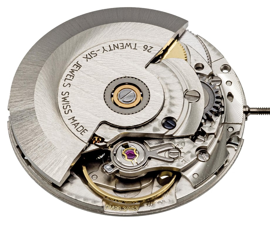

Сообщение от britpit Посмотреть сообщение
Кому понятно? Часы как называются?
Мне понятно, часы называются san martin, их не подделывают это китайские часы с алиэкспресса.
Они заявляют что внутри механизм sellita sw200, были сомнения что это оригинальный механизм швейцарский.
В общем отнес в мастерскую, настроили теперь идут в 0
Мастер сказал что это sellita
Сообщение от Laureus Посмотреть сообщение
Гравировка SW 200-1 на платине выполнена много лучше, чем у оригинального SW 200.
Может на фото лучше выглядит чем в живую под микроскопом? Мастер который настраивал сказал что sellita
Как вы поняли что сан мартин? Я же скинул фото только механизма

Сообщение от Aximasl Посмотреть сообщение
Тоже сейчас не показатель. Чтоб отличить паль высокой степени 'повторения', тут опыт нужен особый.... А мастер просто градусник потрогал, чтоб точность вывести..... без разборки.
Проверить легко, при встрече спросить у мастера признаки поддельных 2824/200.

Это китайская 200. Калибр 5)

Пока идут точно и стабильно буду считать что не подделка, сейчас-1 секунда в сутки
Перестарались? Копия лучше оригинала?
Посмотрите на этой страничке - некоторые фотографии хорошего качества для сравнения:
https://www.cousinsuk.com/product/se...de=SELSW2001MR
Какой-то странный стереотип. Кто сказал что китайские механизмы ходят с точностью час в сутки?
Хороший (хорошо отстроенный) не совсем дешманский китайский мех ходит как и швейцарский.

Сообщение от MiDeT Посмотреть сообщение
Ходит,но не долго )))) Шляпа это а не Селита
Дак и это стереотип.....Посмотрите на поддельные, например Мюллеры, в ассортименте продаваемые на известной площадке.
Там копеечный мех, часы через одни усосанные напрочь, им по 10-15 лет без обслуживания и они, зачастую, еще на ходу.

У меня есть другие часы с китайским механизмом, очень точно в пределах 5 секунд идут уже года три ношу периодически
Но в этих часах я уверен что оригинальный мех sellita, потому что единственный человек который реально разбирается в этом и видел его в живую это мастер настроивший их, через руки которого проходит большое количество механизмов подделку смог бы отличить
Еще считаю что для китайского производителя не проблема купить оптом дешевую оригинальную sellita sw 200 и поставить в свои часы, смысла нет обманывать это можно проверить. Тем более есть версия этих же часов с китайским механизмом можно выбрать
