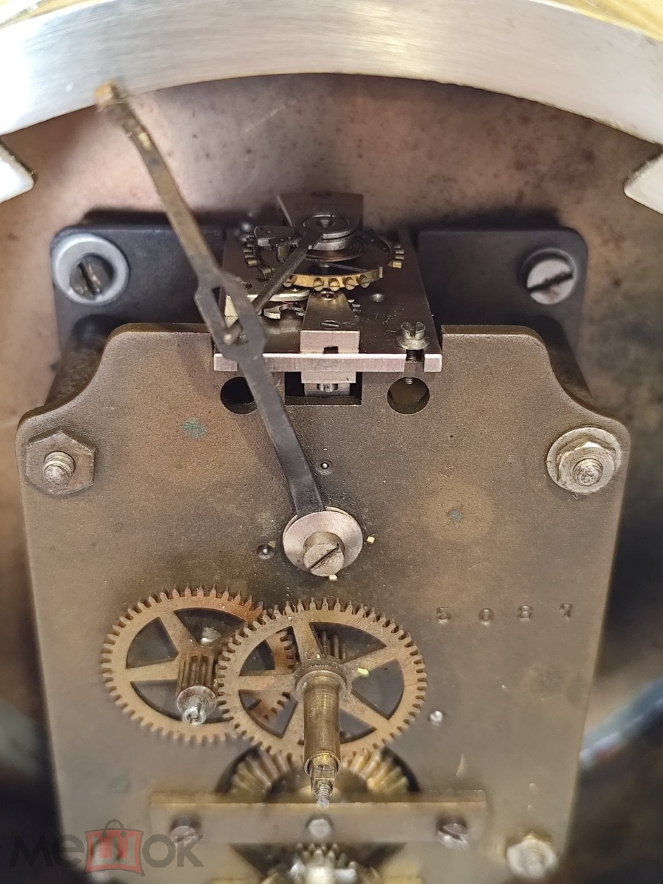

А вот всплыл еще один такой же приставной ход один в один, и тоже с пропилами. Стоит на раннем механизме ЗМИ 5087, корпус 1791. Откуда они берутся или все же это родные?
Вложение 3941180
Ещё один приставной ход такой же, 7-й по счету. Нажмите на изображение для увеличения
Механизм 3174 один в один как у aleks1960 Механизм 1923.
И я раньше не замечал, на обоих механизмах Стойки, соединяющие платины стальные. Я думал, что у меня умелец ремонтировал, а похоже они заводские?

Судя по номерам механизмов и корпусов часов эти ходики, похожие на Мозер, встречаются в часах периода 1931-33 года. Тогда наблюдались затруднения с поставкой мозеров. Например в 1932 году были затруднения с закупкой иностранных комплектующих и недовыпуск часов составил 1150 шт. А в конце 1932 года пришло 800 мозеров. А в 1934 году ещё интереснее, почему в плане 1817 часов без пружин и ходиков. Что же туда поставили потом? И при этом одновременно делают 236 часов с пружинами и ходиками для сторонних заказчиков. Какой то стратегический запас ходиков для особо важных заказчиков?
Видно что ходики без клейма были с 4-мя крепежными отверстиями. Не удивлюсь, что в заводских условиях пилили пазы и подгоняли к механизму. И возможно поэтому далее пошли приставные механизмы собственного производства с пазами, а не с отверстиями?
