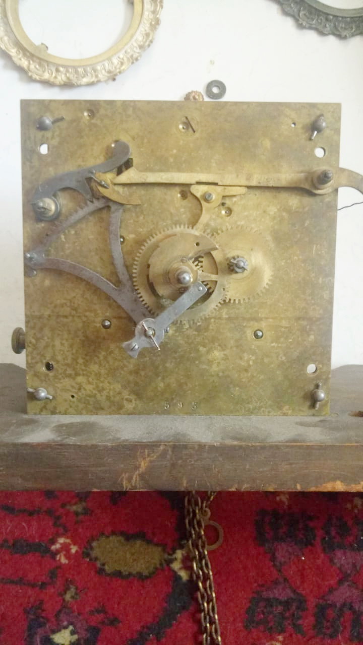

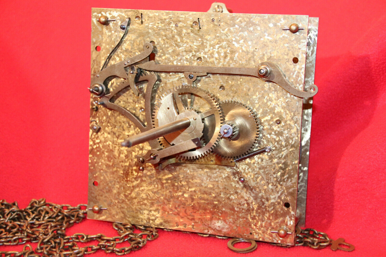

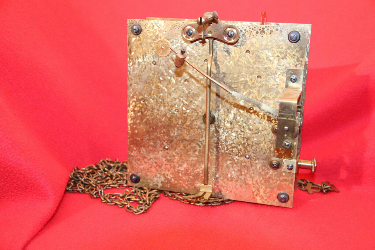

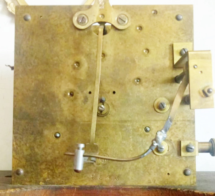

Подобные механизмы попадались неоднократно, старший серийный номер 581, младший 5696. К сожалению точных датировок не встречалось.

Итак, сравним доступные нам фото корпусов 224 и 224А, и попробуем найти отличия. Лично я вижу разницу только в цвете дверцы. Остекление одинаковое (верх простое, низ с фацетом)
Сообщение от NickFMS Посмотреть сообщение
Вложение 3951336Вложение 3951337
Вложение 3951338Вложение 3951339
Вложение 3951340
Правильно ли я понимаю, что (если после ПМВ платины крепились гайками) этот мех следует датировать периодом 1903-1914? По корпусам серии 224 тоже, я так понимаю, более точных датировок нет. В опубликованных на форуме оригинальных каталогах этой серии корпусов я не нашел.
А можно ли косвенно опираться на тот факт, что номера серий корпусов в каталоге 1910 года заканчиваются номером 197? К сожалению, каталогов между 1910 и 1929 г. не нашел.
Тогда, возможно, 1910-1914 годы?

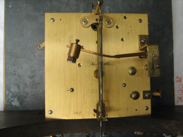

Вот вопрос:
Кто-нибудь видел практическое применение патента DRP 213,564?
