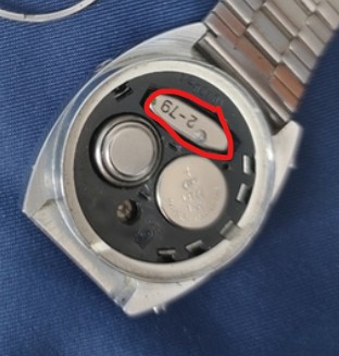

Нужна помощь
Всем добрый день. Нужна помощь специалистов. Купил электронику 1 иллюминатор. При изменении часов, цифры переводятся только 0 и 1, дальше не идут.При этом первый индикатор рабочий, т.к. дата переводится полностью с 1 до 31. Остальное все работает-минуты, секунды идут и обнуляются кнопкой, дата и день недели переводятся.
------- ДОБАВЛЕНО ЧЕРЕЗ 15 МИН --------
Судя по кварцу 1981 год

Сообщение от Krasnoshein Посмотреть сообщение
Чип сглючил, нужно менять. Я меняю.
