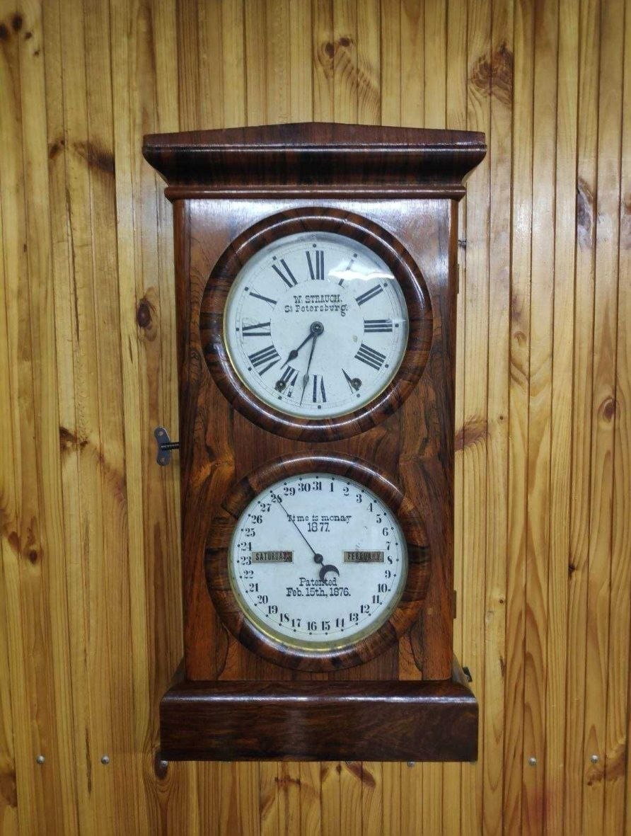

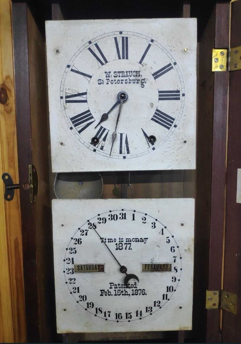

Прошу помочь с идентификацией часов
Доброго времени суток!
Прошу помочь с идентификацией часов. Догадываюсь, что это американские часы конца XIX века, скорее всего Seth Thomas, но на них присутствует маркировка призводителя из Санкт Петербурга, имя и историю  которого мне найти нигде не удалось.
Кроме этого, смущает шрифт, которым написано имя мастера и грамматическая ошибка в слове "деньги" на нижнем цифере, да и собственно английский язык-не французский и не немецкий. Для России того времени язык редкий.
Дайте пожалуйста оценку этим часам и был ли такой мастер в Питере в конце XIX века.
Большое спасибо.
PS. Да, продавец просит 40 тр, вроде и не особо дорого, если это действительно питерский мастер.

Здравствуйте! Цена вполне адекватная. На западе такие часы стоят около 400 долларов. Что касается имени на циферблате, то, вероятно, читается оно как Штраух. Фамилия известная в Санкт-Петербурге, но не имеющая отношения к часовому делу. Нет такой фамилии и среди ювелиров и владельцев соответствующих салонов. Остается предположить, что имя появилось позже, ну или это какой-то очень редкий представитель часовых торговых домов Санкт-Петербурга.
Спасибо большое за ответ, Oled.
Цена, да адекватная вполне, смущает маркировка на циферблате - что ж за имя такое, которое в часовых кругах того времени неизвестно. Да и ошибка в слове money. Как так могло быть? Удивительно...
