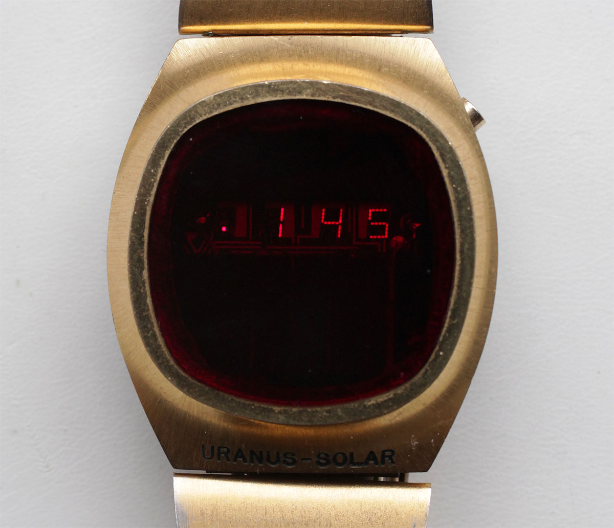

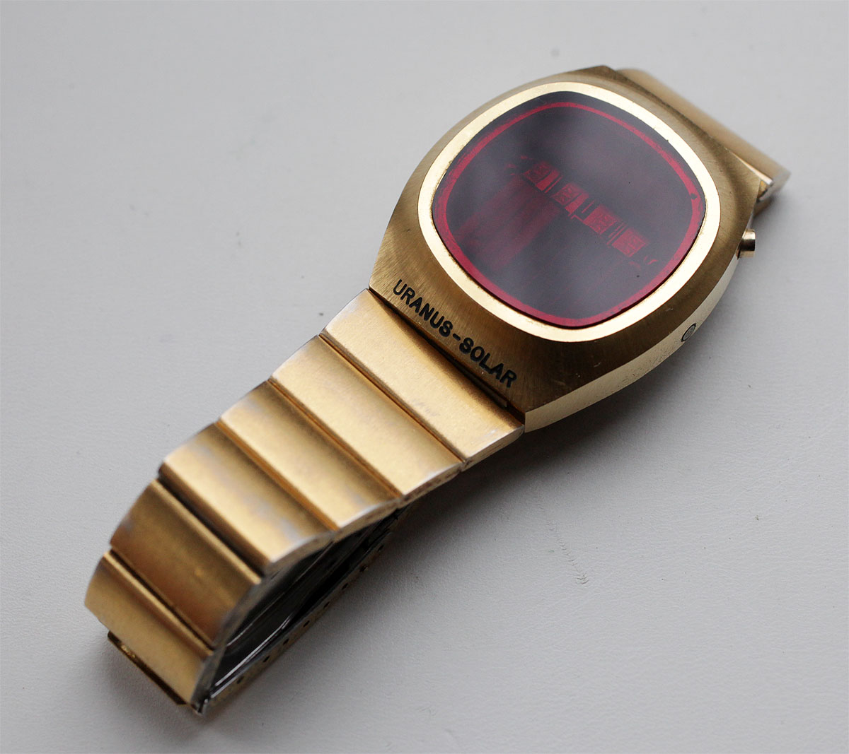

Часы времен сексуальной революции в США, так называемые джентльменские часы, произведенные компанией Uranus USA в приблизительно 1975 году. На строчку с сообщением задействованы 8 девятисегментных индикаторов с разваренными на заводе сегментами. То есть надпись поменять нельзя. Интересно, что именно часы компании Уранус стали прообразом первых электронных часов в СССР

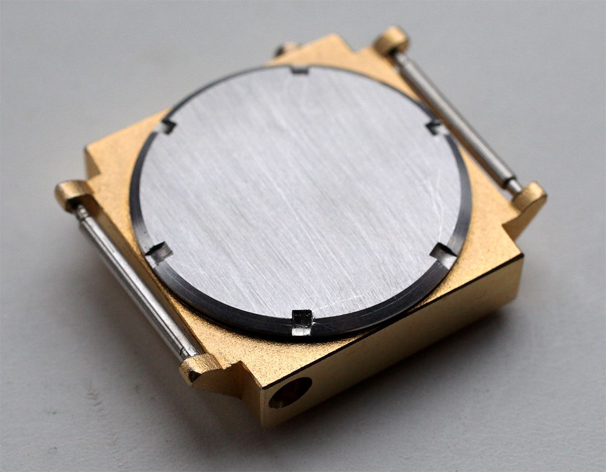

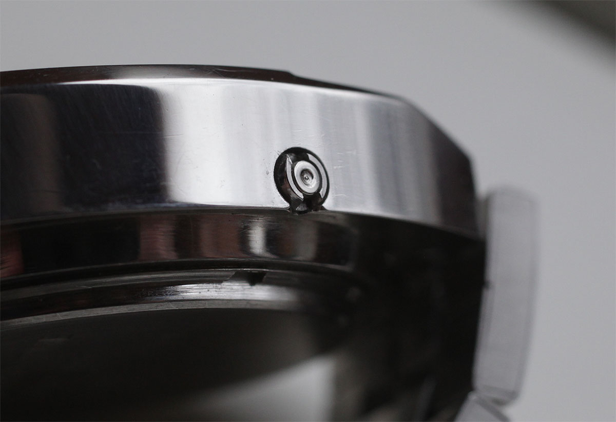

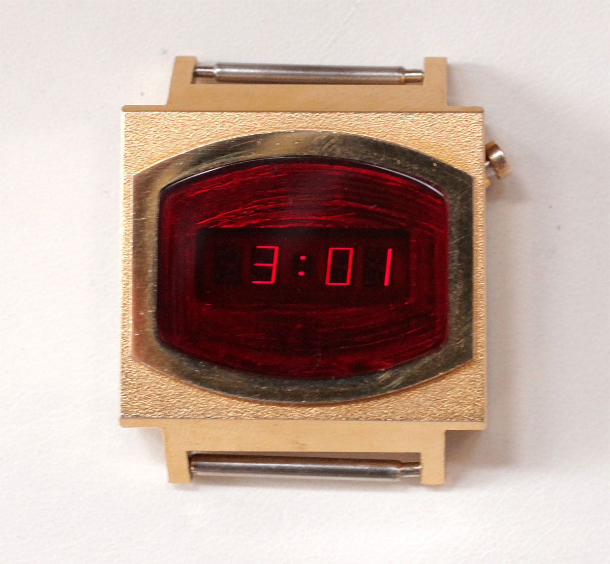

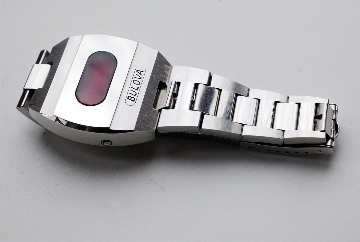

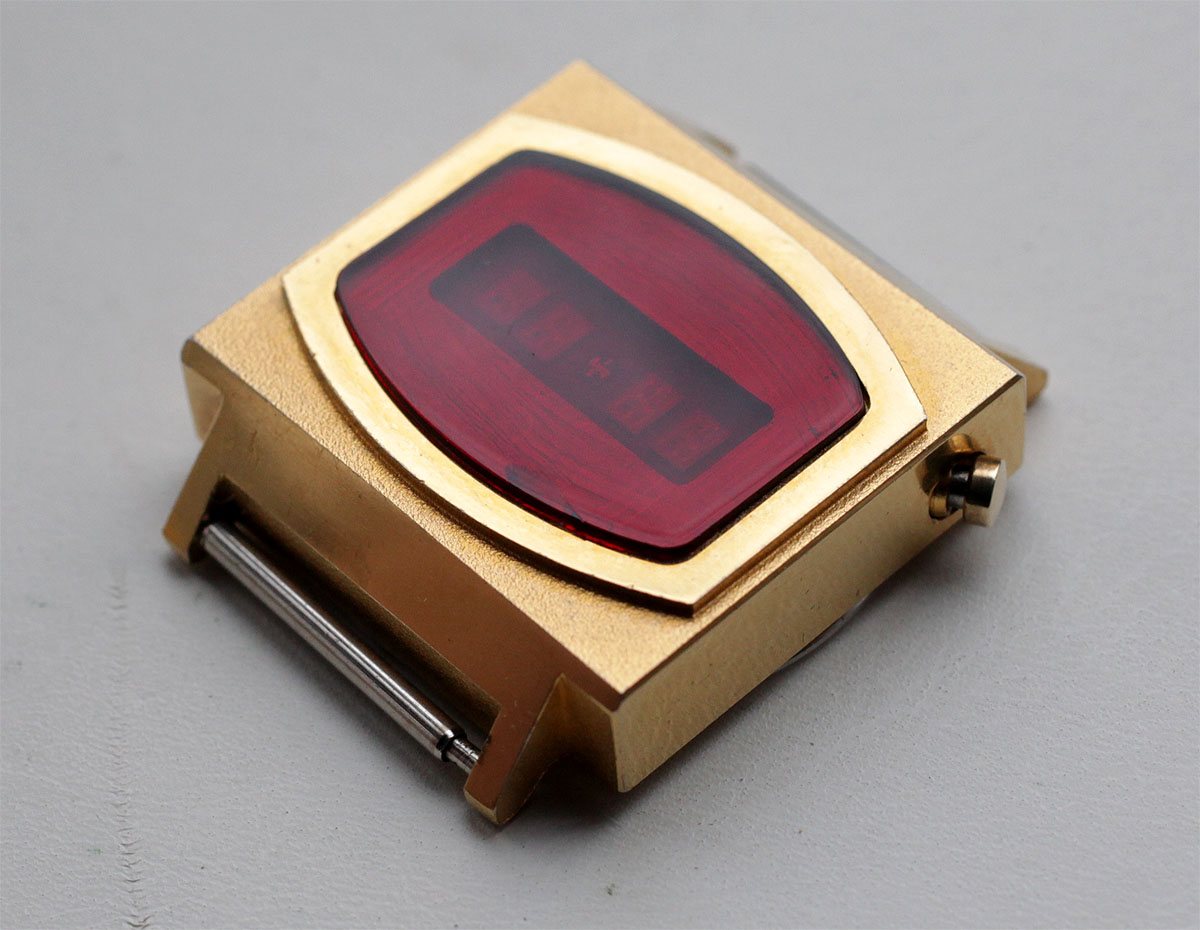

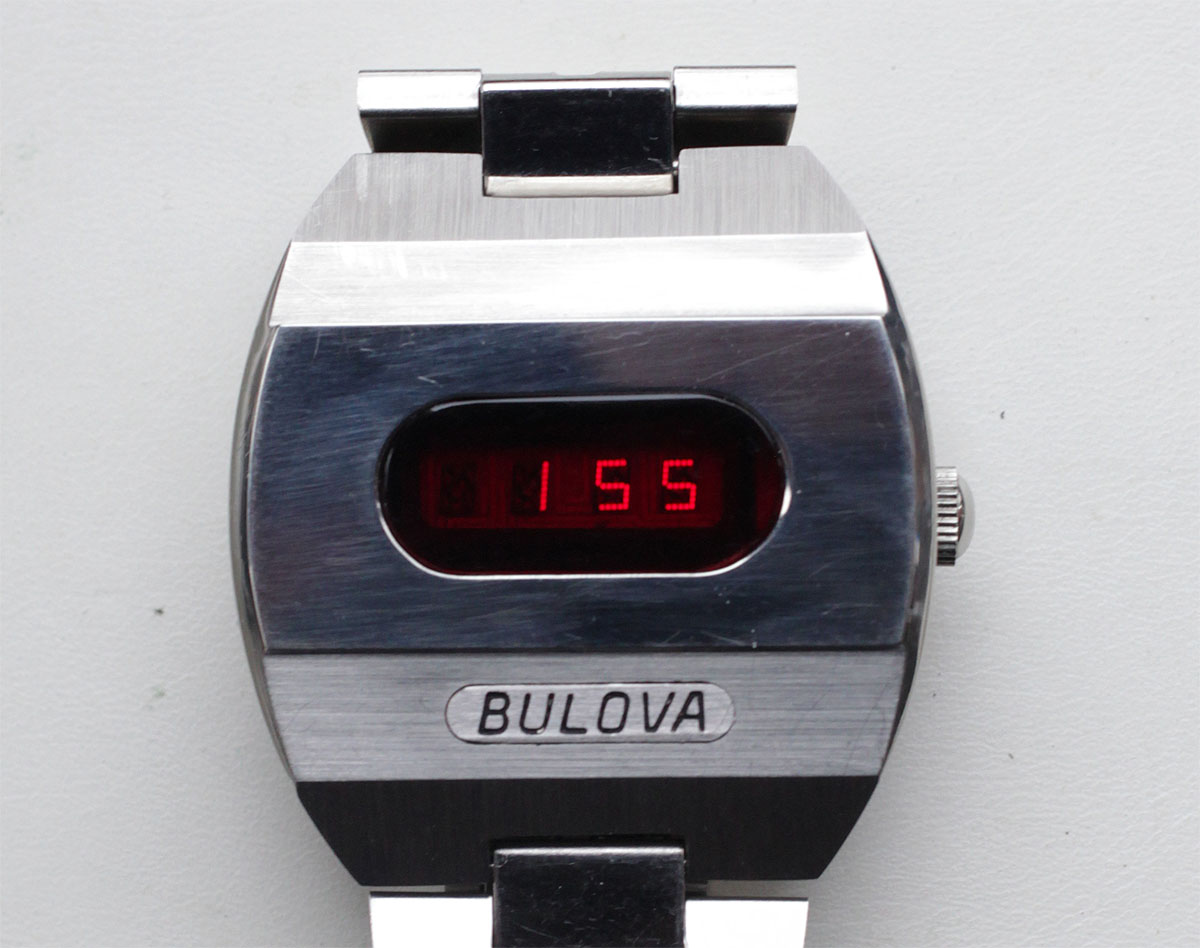

За март удалось завершить несколько проектов. Лет 7 назад попали ко мне корпус и браслет от часов Булова. Крышка, стекло, кнопка, головка с валом и модуль отсутствовали. Мне отдали полуживой модуль от этой модели, где были отслоения алюминиемых проводков от чипа и индикаторов. После разварки модуль заработал как надо. Пришлось изготовить герметичное стекло, выточить из нержавейки кнопку с прокладкой, подобрал головку (пока не как в оригинале, но потом переделаю). Вал пришлось точить по скудным фото в интернете, и все получилось. Крышка подошла из хлама, причем ее приваренные изнутри пружинные контакты для батареек оказались на своих местах для оригинального модуля. Поэтому решил и с такой крышкой оставить. Часы просто бомбически смотрятся на руке, уже носил несколько раз.
Ещё один проект - Уранус Ариэль с солнечной батареей спереди. Попал частично рабочим - глючил чип. Нашел модуль с рабочим чипом, но пришлось повозиться с разваркой проводников. Компания обанкротилась еще 50 лет назад, так что часы реально старые, у них уже возникают такие проблемы. После разварки все заработало.
Ещё удалось оживить мега старый проект. Корпус лежит в коллекции лет 11, с завода Сегмент в Кировограде (производил корпуса для часов Электроника). До сих пор не знаю, что это, встречал еще два с несколько другим, но сходным оформлением. Долго не мог найти полностью рабочий модуль Таймекс. Все глючные попадались. Наконец с хламом пришел модуль, в котором пришлось разварить лишь несколько алюминиевых проводков к одной из микросхем. И как результат - часы ожили!
