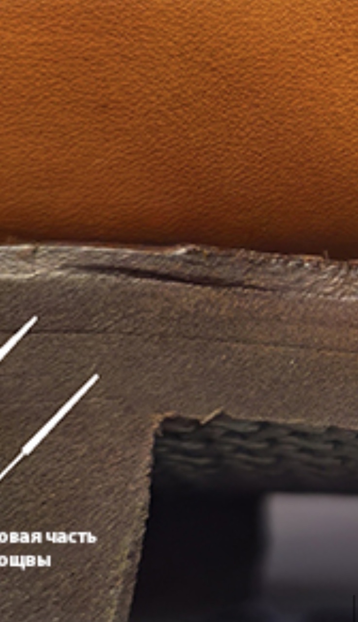

аvvakkum, проясните пожалуйста ситуацию.
Как, на показанных вами ботинках С&J Truro-3,
резиновая подошва соединена с верхом?
Ниточного шва, со стороны низа подошвы, не видно.
Глядя на фото, похоже, что подошва приклеена.
Если так, является ли конструкция в которой собраны ботинки, Гудиером?
Или это Гудиер + Клей?
Задавал этот вопрос раньше, но не получив ответа, решил продублировать.
Не сочтите за навязчивость. Это любопытство.
  #7827
Старый 10.03.2026, 16:11
avvakkum avvakkum вне форума
Регистрация: 16.12.2015
Адрес: MI
Сообщений: 3,948
Сказал(а) спасибо: 2,320
Поблагодарили 5,847 раз(а) в 2,136 сообщениях
kobaroll, ходовая часть подошвы это мягкая, вспененная резина.
Если прошить ее насквозь толстой нитью, то под нагрузкой она «прорежет» мягкий материал (как сыр). Поэтому ходовую часть подошвы из микропористой резины сажают на клей
Goodyear + Клей = двухэтапная сборка
1. Рант скреляет верх ботинка и midsole из кожи или тонкой но жесткой резины на Truro!.
Это основной силовой каркас (верх + рант + затяжная стелька + мидсол) соединены прошиты.
2. Ходовая часть подошвы (наружный слой) приклеен. Это технологическая необходимость для мягких подошв.

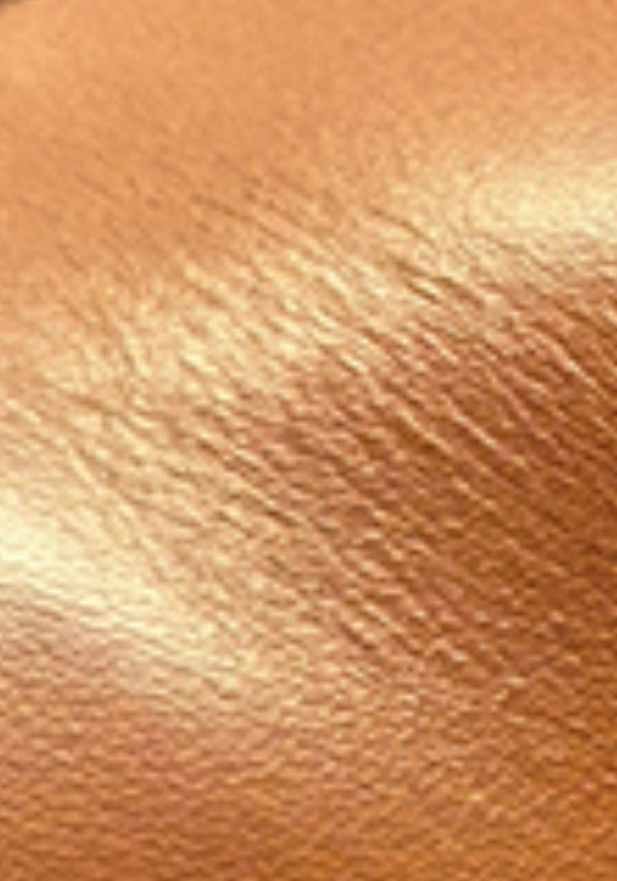

Состояние кожи ещё не ношенной обуви уже вызывает вопросы. Что там с аккуратностью у Крокетов? Отрезали и сбоку намотали, как обычно.Нажмите на изображение для увеличения

На фото Full Grain анилин. Эта кожа не подвергалась жесткой шлифовке и покрытию толстым слоем краски. Такая кожа служит десятилетиями. Вот фото без изгиба, затем с изгибом, и на третьем снимке после снятия нагрузки на "лицо".
