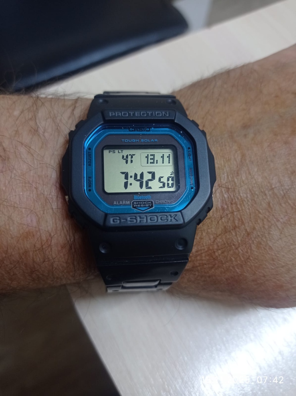

sergeikalash sergeikalash вне форума
Регистрация: 19.12.2024
Адрес: Алма-Ата
Сообщений: 29
Сказал(а) спасибо: 22
Поблагодарили 43 раз(а) в 16 сообщениях
GW-B5600-2E
Название: WhatsApp Image 2025-11-13 at 07.43.23.jpg
Заявлено +- 15 секунд в месяц без синхронизации.
Засёк, за 16 суток около +0,5-0,7 секунды. То есть в месяц +1,0-1,5.
З.Ы. поляризацию из-за нечитабельности, поменял.

Сообщение от sergeikalash Посмотреть сообщение
GW-B5600-2E
Вложение 3912426
Хороший показатель, но я так понимаю вы часы носите постоянно, а теперь попробуйте просто положить их и пусть лежат и вы увидите что этот показатель станет примерно как и заявлено +15сек./мес. объяснение этому очень простое, температурный режим, на руке часам теплее и кварц ведет себя более скажем так, точно, он и при другой температуре ведет себя так же точно, но с несколько другим коэффициентом отклонения от номинала, это очень незначительные величины, но тем не менее за условный месяц, накопленная ошибка, становиться более заметной.

Сообщение от Traveller0968 Посмотреть сообщение
Не надо пугать человека байками. Полторы секунды в месяц на руке, превратятся максимум в пять на полке, если конечно эта полка не внутри холодильника.
Я специально проводил эксперимент, в ходе которого засекалось время в двух сценариях. Первый - часы около пятнадцать-семнадцати часов находились на руке, второй - часы постоянно лежали на полке. В первом случае точность составила 1,23 секунды в месяц, во втором - 4.1 секунды.

Сообщение от Kelevratony Посмотреть сообщение
Месяц назад на Али был куплен китайский кварц, аналог сейковского 7Т62 или ориентовского KFA00, для замены вышедшего из строя в часах Ориент. Ценник - полторы тысячи.
На данный момент точность этого механизма, в режиме около семи часов в сутки на руке, составила 0,2 секунды в месяц. Удивительно, но кварц непонятного происхождения оказался у меня самым точным)))).
От жэешь, вы тут как тут! Эксперт подоспел...
Я ни кого не собираюсь пугать, я просто рассказываю как оно в реальности и как оно работало и работает у меня, ношу часы по 8 часов в день - идут раза в 3 точнее, не ношу, все в рамках заявленного +15 сек. в мес. Кстати это не противоречит тому что и вы излагате, может циферки только немного другие, а так все один в один, "на руке" часы ходят точнее...
Да, но не в 15 раз, как вы утверждаете.
А где я утверждал что именно В 15 РАЗ!? или вы как обычно в своей манере решили дотрахаться до тараканов?
в месяц +1,0-1,5.
Сколько будет 15 разделить на 1?
Ну да, я и говорю дотрахаться до тараканов, я сказал примерно как и заявлено +/-15 сек. в мес., т.е. я не утверждаю однозначно, т.е. как заявлено в инструкции, т.е. еще раз не хуже чем +/-15 сек. в мес., а не в 15 раз!
Да я понимаю, что вы уже осознали что сморозили глупость и пытаетесь выкрутиться, что бы не слыть идиотом, но не надо, просто промолчите и за умного сойдете, а не пытайтесь вывернуть все наизнанку, смешно ей богу...
