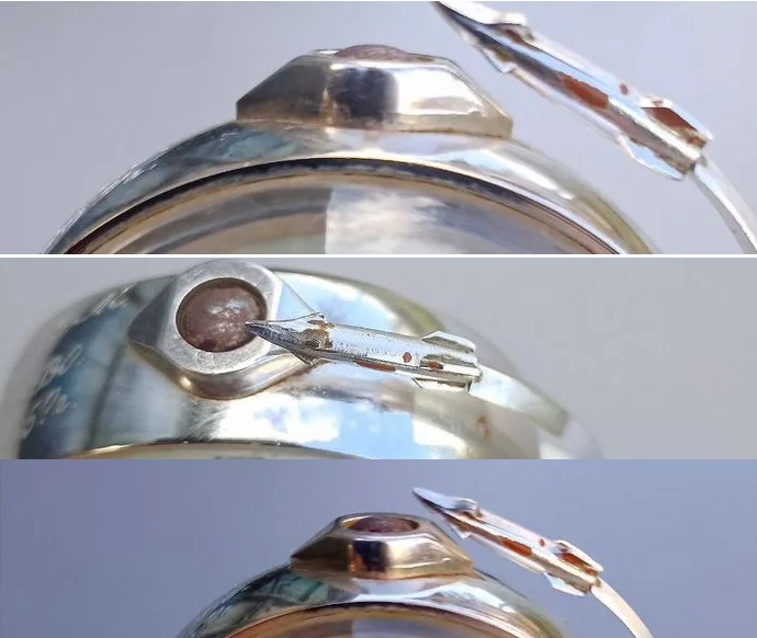

я тут случайно узнал что металлическая ракета на глобусе, это оказывается пластик покрытый металлом
