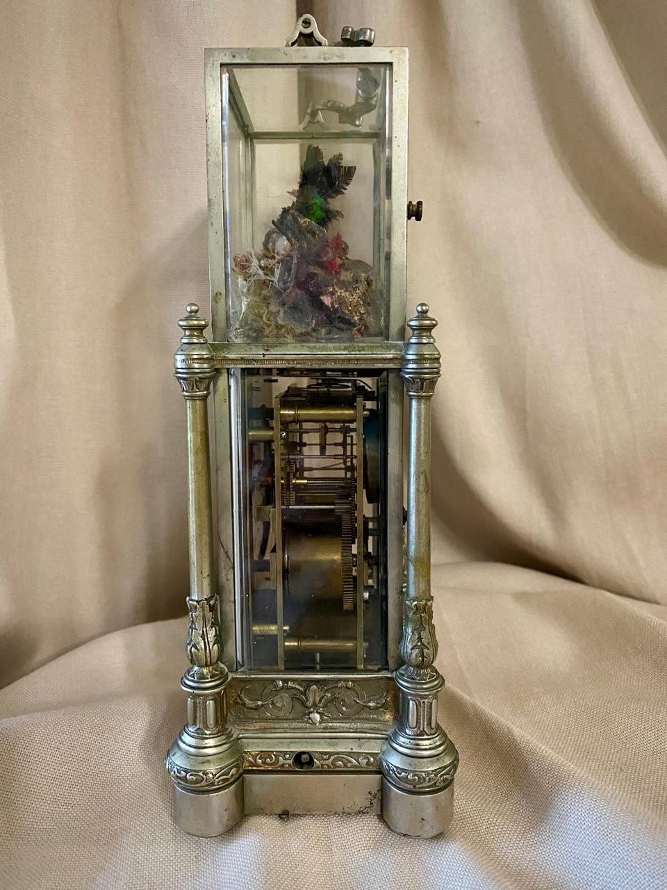

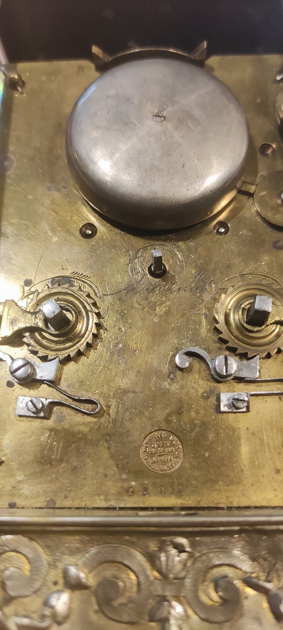

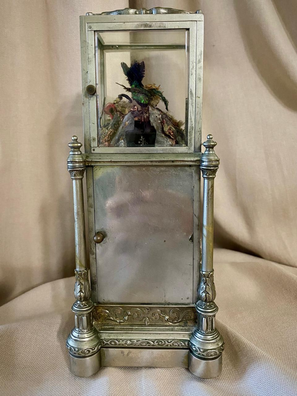

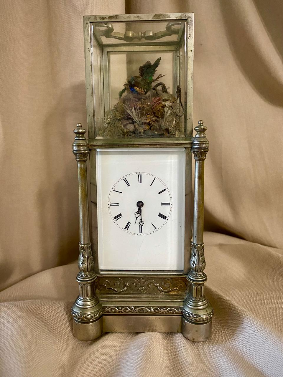

Здравствуйте, уважаемые Гуру мира старинных часов.
Помогите пожалуйста с оценкой и, возможно, историей данных часов.
Достаточно известный производитель из Франции Japy Freres. Судя по названию из клейма, должен быть год до 1837. Если я правильно почитал историю... Естественно, такие больше нигде не смог найти. В часах есть отдельный механизм для верхней птички. И он не зависит на первый взгляд от механизма часов. Птичка просто танцует, пока завод не кончится.
В общем, если кто-нибудь сможет помочь с оценкой и историей, буду очень признателен.

Здравствуйте!
Часы эти были изготовлены (самое раннее) во второй половине 1850-х годов, о чем можно судить не только по типу клейма фирмы, но и по стилистике корпуса, часовых стрелок и пр.
Часы очень хорошие и, что немаловажно, дорогие. Вот несколько аналогичных экземпляров из сети:
https://sundialfarm.com/portfolio/c-...arriage-clock/
https://www.artlistings.com/Clocks/T...ng.-circa-1850
Специалисты в описании часто указывают, что цена "по запросу" и ссылаются на результат аукциона Bonhams от 2014 г, когда часы такого типа "ушли" за £26,250. Увы, с того времени новый виток всемирного кризиса несколько обесценил старинные часы и антиквариат в целом, однако, на Западе за них все еще можно получить приличные деньги. У нас, увы, даже испрашиваемая цена будет на порядок ниже, а за сколько продадутся - еще большой вопрос. Но не теряйте надежды!
https://www.bonhams.com/auction/2193...k-japy-freres/

У данного экземпляра каретных часов в нижней части установлен механизм поющей птички. Перед боем часов обычно срабатывала музыкальная часть и раздавалась трель имитирующая пение птиц. Если присутствует движение птицы , а трель отсутствует, то вероятнее всего порваны меха.

Да, только управление механизмом птички отдельное от часового. Т.е не зависимо от времени, можно включить и выключить птичку.

Возможно рычажки активации работы музыкальной части от механизма просто утрачены.

Рычажки от нижнего механизма идут только на птичку. А между нижним механизмом и часовым стоит пластина, но отверстий нет вроде в ней.. Может подскажите, где посмотреть? Снизу на дне есть рычажок включения и отключения механизма птички.

Посмотрите есть ли отверстие на пластине которая между механизмами в районе между механизмом и циферблатом.

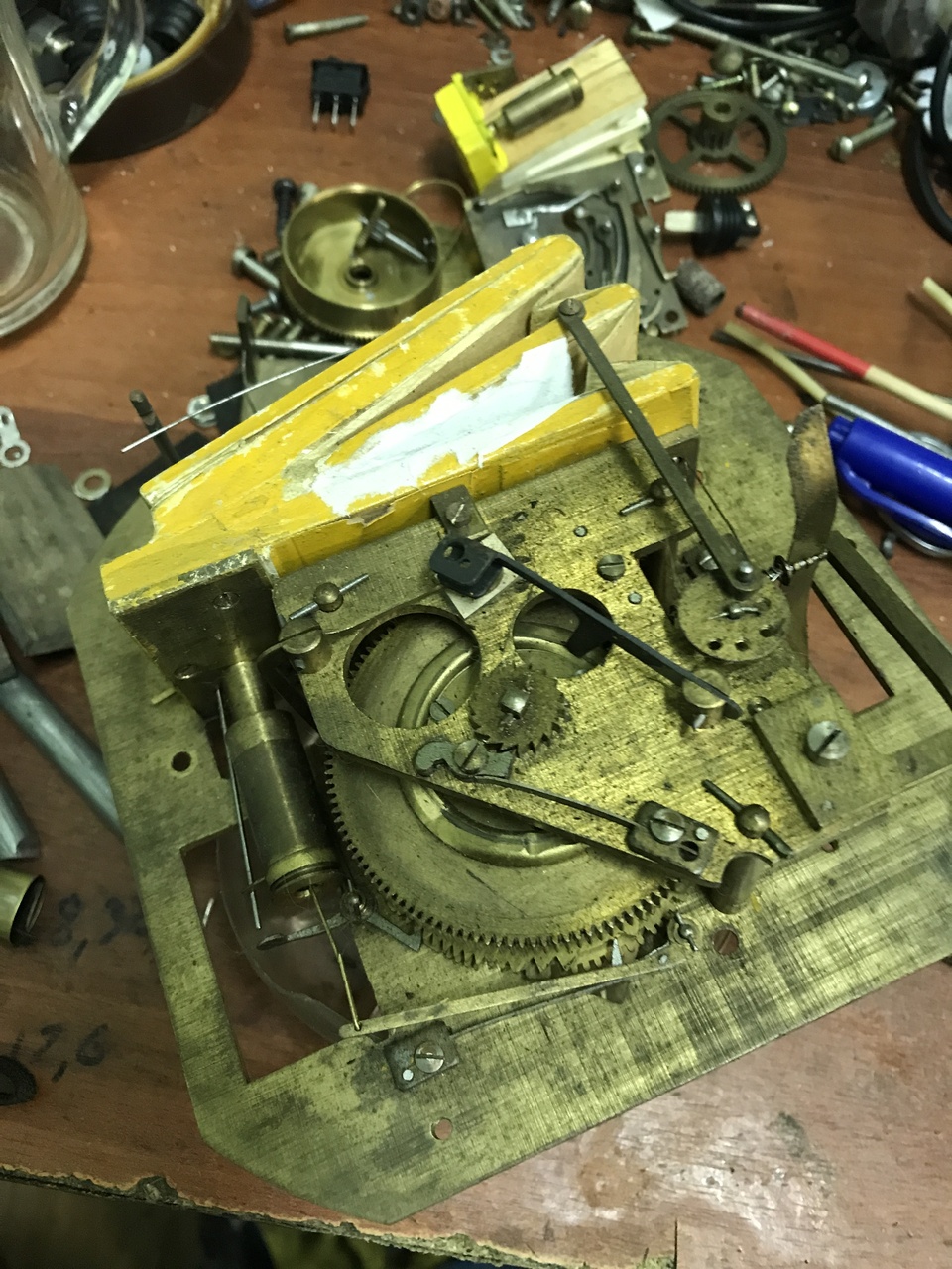

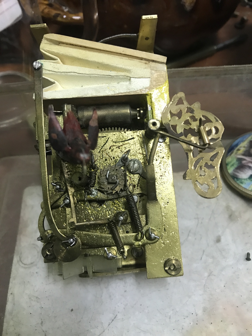

Добрый день.
Добрался до механизма. В общем, связь только с птичкой. С числовым связи нет. Вопрос по тяга, какие тяги стояли в оригинале? Интересует материал и толщина. В нижнем механизме три рычажка. Два на птичку, третий на меха. Меха вроде целые, но свиста птичьего я пока не заметил, но, возможно, должна быть определенная скорость и амплитуда движения.
