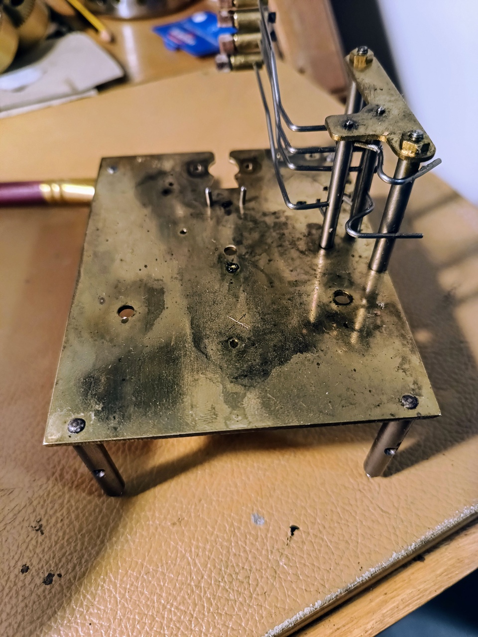

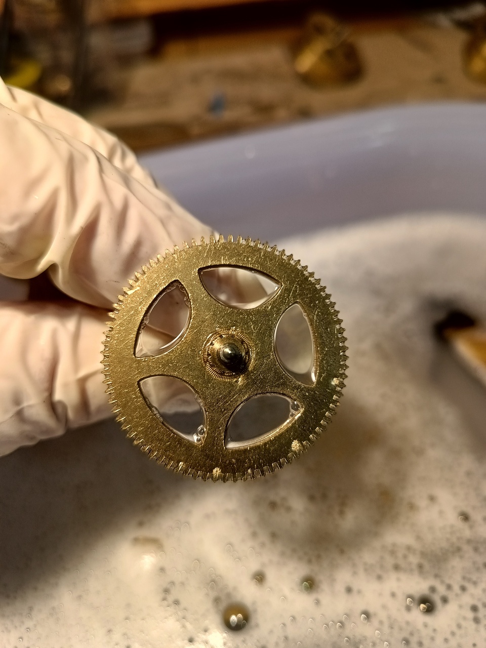

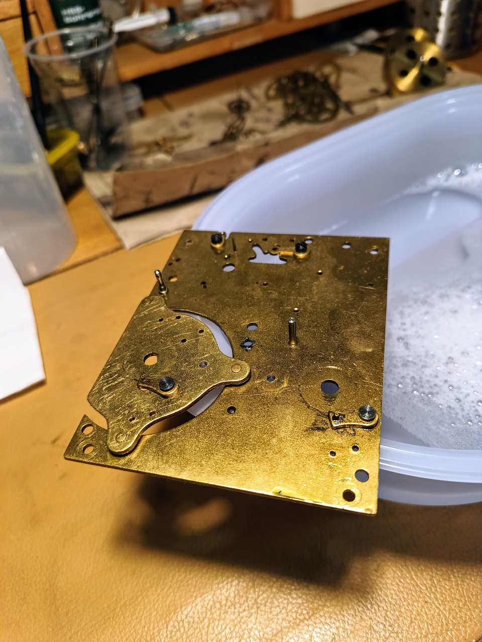

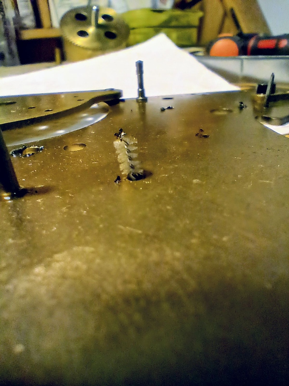

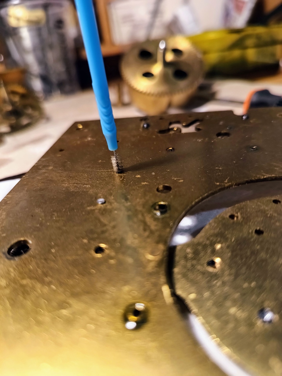

Сообщение от Remi Werom Посмотреть сообщение
Химия для мойки.
Купил концентрат на Амазоне. Около 20 ойро. 50 мл концентрата на 1 л дистиллированной воды. Бутылка концентрата на 5 литров воды.
Для лучшего эффекта желательно подогреть. Я ставил 1 л раствора на 90 сек в микроволновку при 1000Вт мощности. Раствор подогрелся до 40-45 градусов. Намного лучше действует, чем холодный.
Вместо палочек для чистки отверстий, начал использовать зубочистки с ёршиком. Очень хорошо вычищает грязь.
Всё мыл вручную, используя зубную щетку с тонким ворсом.
Вложение 3902578 Вложение 3902579 Вложение 3902580 Вложение 3902581 Вложение 3902582 Вложение 3902583 Вложение 3902584 Вложение 3902589 Вложение 3902589
Раствор заслуживает на внимание. Мне сравнивать пока не с чем, с течением времени, попробую разные.
Добрый день.Дрянь Ваш раствор. Либо концентрация нарушена. Весь механизм в красноту ушел, да и края грязных пятен никуда не делись. Мне бы стыдно было такое выставлять, если только с подтекстом -"ТАК ДЕЛАТЬ НЕ НАДО"
С ув.,Дмитрий

А чего мне стыдиться? Я написал как есть. Тут уж каждый выбирает, пользоваться предоставленной информацией или игнорировать. Мне не стыдно показывать свои ошибки. Кто то посмотрит и не будет использовать "мой" метод, а сделает например как Вы. Я не мастер в часовом деле. Это моё хобби. Я в другом деле специалист.

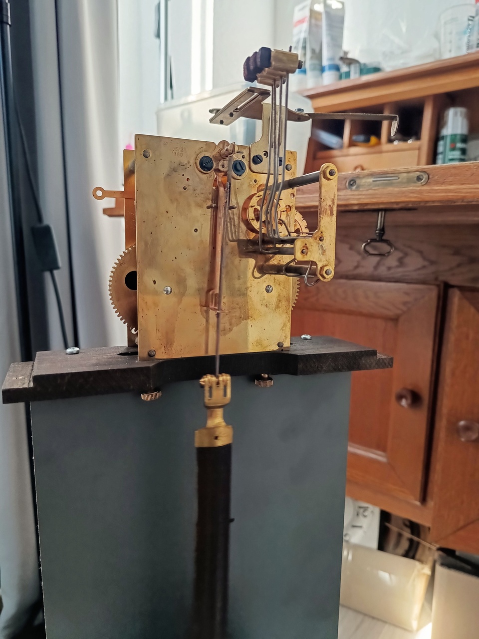

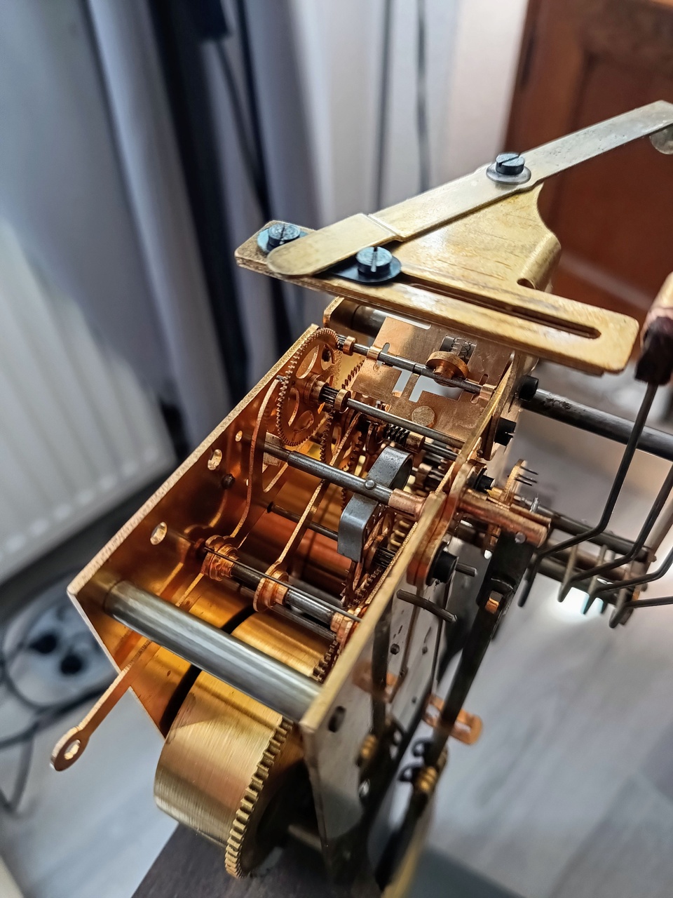

Всех поздравляю с праздником России и желаю удачи:... у знатоков хочу просить опознать механизм с рычагами боя не по центру механизма... в начале я заподозрил подмену механизма, а потом оказалось что передняя плата совпадает с тремя ножками шпильками циферблата, а Циферблат 20,5 см диаметр... одна Стрелка на циферблате была странная и мне незнакомая... гонги камертоны тоже стоят смещённые , а не по центру задней стенки и не на боковой стенке... клейма на механизме нет а на циферблате клеймо австрийской фирмы... эту фирму обсуждали на этом форуме в 2018 году, но окончательного решения не приняли... корпус дубовый и крупный, но странного дизайна...

Вот этот дубовый корпус фирмы Mann. С боковыми стёклами и смещённый камертон и гонг...

Сообщение от puling Посмотреть сообщение
Стрелки действительно не комплектные и, похоже, не от этого механизма, под стиль циферблата они не подходят.
Судя по надписи на циферблате действительно, клеймо принадлежит фирме "Манн" из Австро-Венгрии.
Но механизм не уверен.

Фирма называлась не Mann, а "Carl Gronemann", и, по всей видимости, они в 1920-30-е годы продолжали делать часы, правда уже сильно упрощенные. А о раннем этапе вот тут мы уже разбирали:
http://forum.watch.ru/showthread.php?p=5186153
Такие поздние часы я ранее не встречал, честно говоря, и, возможно, механизм был заимстован у какого-то немецкого производителя, но общих черт, кроме числового штампа характеристики 43/104 (как у Кинцле) я не нашел.
