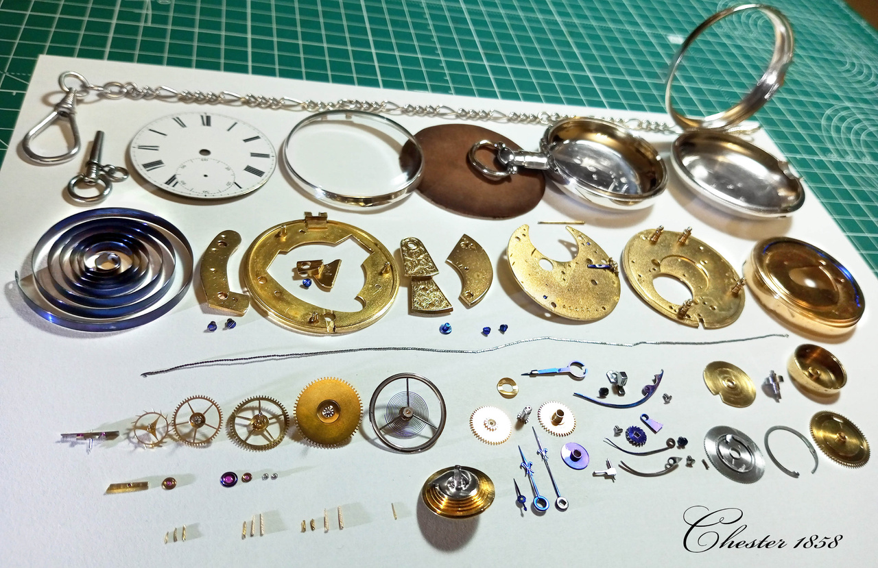

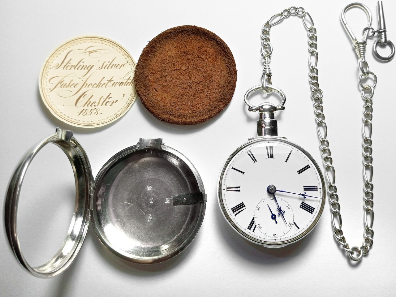

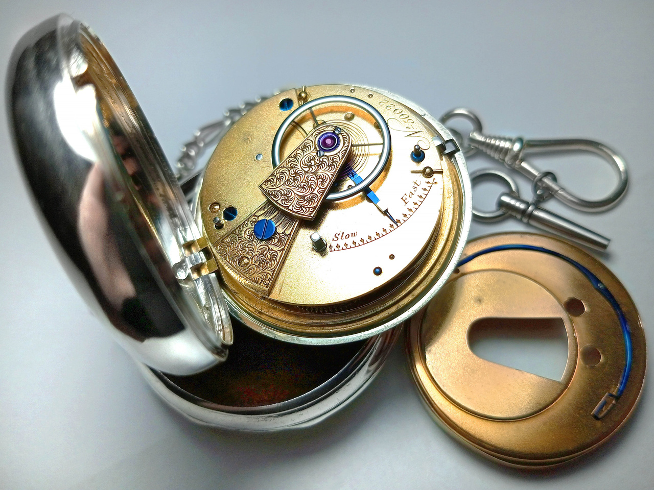

Отреставрировал новую фузейку, хочу поделиться результатом.
В самих часиках нет ничего уникального, типичный английский ноунейм из Честера 1858 года.
Как мне кажется, интересны они тем, что имеют уже во многом устаревший стиль корпуса для тех лет, напоминают больше "луковицу" характерную для XVIII - начала XIX века.
Кроме репассажа, выточил новую собачку для храповика фузеи на замену одной сломанной. Переточил немного брусочек с накладным камнем для оси баланса, поскольку камень в нем был посажен слишком глубоко, из-за чего цапфа баланса вращалась в бушоне и не касалась накладного камня, по этой причине часы останавливались в положении циферблатом вниз, да и в других положениях тоже неуверенно ходили. Теперь бегают просто отлично, а амплитуда баланса выросла под 330 градусов. Еще восстановил покоцанные шлицы на винтиках, переворонил некоторые стальные детали в исходный синий цвет, в меру полирнул корпус и т.д.

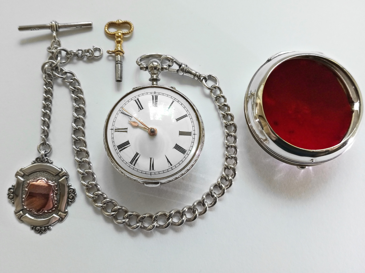

Приветствую всех! Хочу поделиться результатом восстановления очередной старинной фузейки.
Механизм карманных часов достался мне без корпуса и с убитым циферблатом, поэтому я решил не заниматься бесконечными поисками совместимого кейса, а сделать полностью новый облик в виде настольных часиков, в котором красивый моторчик не будет спрятан под крышками.
Изготовил подчасник, выточил стрелочки, отреставрировал подходящий ключик, циферблат тоже новодельный. Оригинальный механизм отремонтировал и навел ему марафет. По моим прикидкам, он приблизительно 1790-х годов.
Бегает сейчас уверенно +\-3 минуты в сутки, запаса хода хватает на 30 часов.
Записал еще подробный ролик с процессом восстановления этого механизма и созданием нового корпуса.
Можно посмотреть по ссылке: https://youtu.be/xy4eJozTsZ4?si=Qa1im0UCL02DkiFl
Буду рад, если ролик окажется кому-то полезным, особенно тем, кто первый раз ремонтирует старинную фузейку. Постарался в видео многое показать и рассказать)
