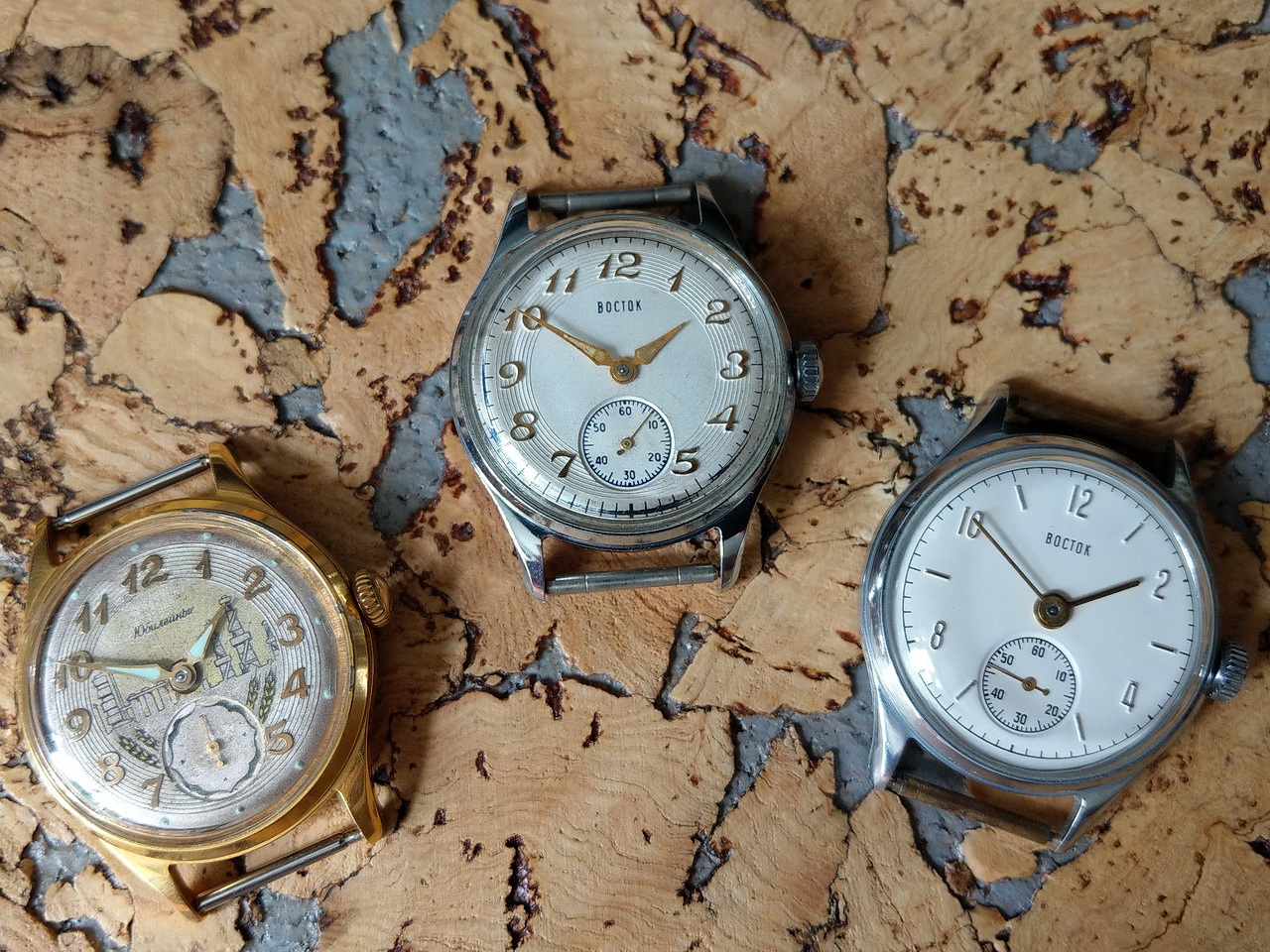

Известны три оформления часов на механизме 5НХ-1М (2802). Два оформления описаны в каталоге В.И. Виноградова издания 1960 года:
И ещё самые Юбилейные, о которых речь выше. Их описание приведено в заводском документе:
У меня в коллекции все экземпляры собирались постепенно. В начале мне в руки попали часы в Оформлении I:
Затем Юбилейные:
И в самом конце квеста, как финальный приз – Оформление II. Обратите внимание на этот экземпляр. Без ложной скромности назову его одним из выдающихся экземпляров в моей коллекции. Номер 000003, дата выпуска 3 квартал 1956 года, механизм желтого цвета. Предположу, что это часы из самой первой партии. До их появления официальной датой начала производства часов с калибром 28 мм на Чистопольском часовом заводе считался 1957 год.
В конце – групповое фото:

Насчёт взаимодействия России и швейцарской компании Zenith, поскольку этот вопрос периодически поднимается.
Для Zenith рынок Российской империи был чрезвычайно важен. Компания выпускала огромное количество часов для этого рынка. Треть населения города Ле Локля в конце XIX века работала на компанию. И, кстати, в этом на первых порах ей очень помогала другая небезызвестная компания Henri Moser.
В 1908 году в итоге компания открыла своё генеральное представительство в Российской империи – в Варшаве, тогда входившей в состав России. Отдельные представительства также открыли в Питере и в Москве.
Но во время революции 1917 г. все склады компании были экспроприированы – по существу, как у нас сейчас выражаются, ограблены (кстати, тем недалёким политикам, которые не озаботились с выводом российских денег из Евросоюза перед СВО, это ничего не напоминает?)
Далее был длительный период охлаждения. Но к концу 1920-х годов наметилось потепление – тогда в Россию в 1927 году приехал глава компании Zenith Эрнст Штрам, посчитавший рынок СССР перспективным. Но когда его ознакомили с текущим положением советского часопрома у него волосы встали дыбом. Он посчитал, что у советских часовщиков был абсолютно неприемлемый уровень квалификации. И не было никаких намёков на индустриализацию часопрома. Да тут еще против сотрудничества с Zenith восстали руководители треста точной механики (Точмех), поскольку они посчитали такое сотрудничество покушением на своё особое положение. Вот так не срослось сотрудничество.
Кстати, после Второй Мировой войны и вплоть до 1960-х все часы Zenith снабжались инструкцией на русском языке. Для наглядности см. инструкцию. Зенит всегда любил Россию, он на ней поднялся. И горько, что с 2022 Зенит наплевал на Россию. Впрочем, скорее всего, это из-за позиции холдинга LVMH, в состав которого входит компания Zenith последние 26 лет.
